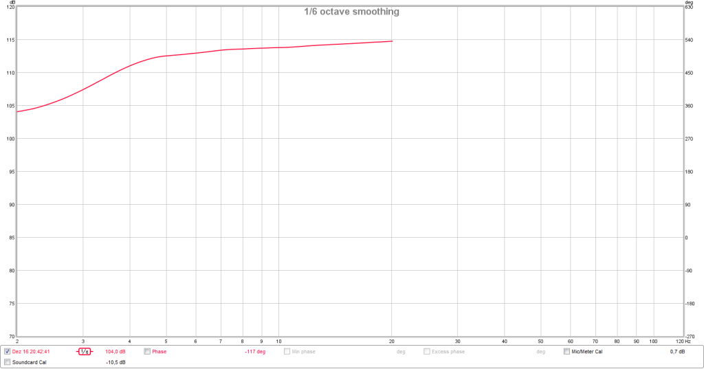

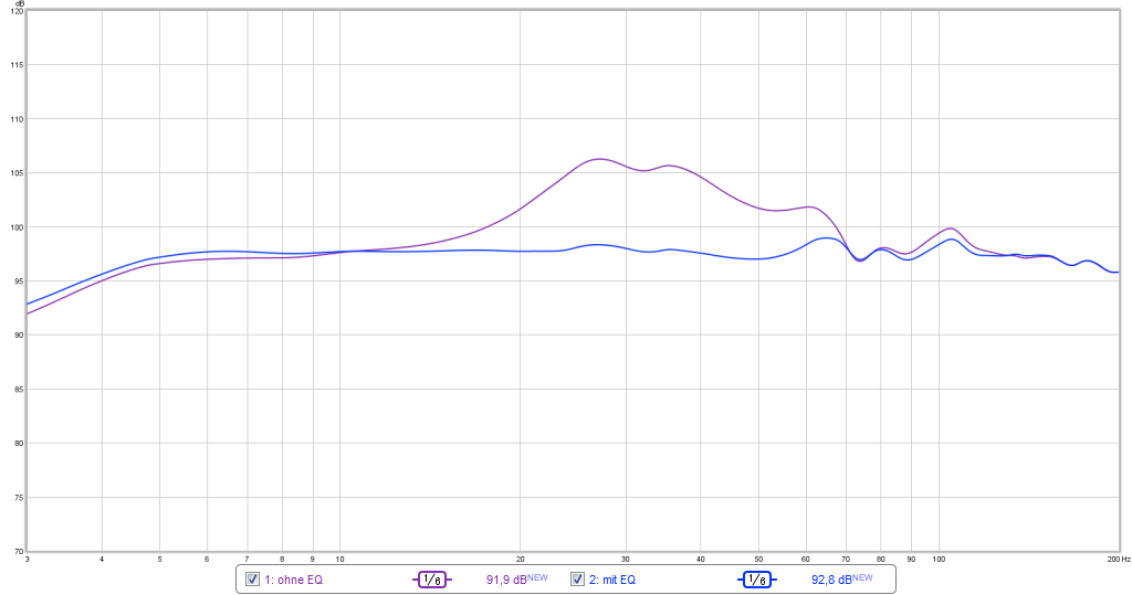

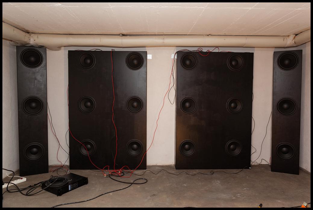

    Heute haben wir die vier Subwoofergehäuse zu dritt aufgestellt. Am Ende war es doch nicht schwer, wie ich anfangs dachte.
    Die großen Flachmänner haben wir fest mit der Wand verschraubt. Die seitlichen Subwoofersäulen stehen noch lose und nicht 100%ig an ihrem Bestimmungsort. Dazwischen werde ich demnächst die Halterung für die Frontlautsprecher einbauen.
    Dafür gibt es hier die erste Messung in der Raummitte. Ein bisschen ist wahrscheinlich noch drin, so dass die erwarteten 115 dB bei 4 Hz nicht unrealistisch sind.
    Bei der Messung hat die Tür so laut geklappert, dass der außen steckende Schlüssel herausgefallen ist.
    Wir haben bewusst bei 20 Hz gestoppt, weil die momentan unbedämpfte 2. Längsmode einfach viel zu laut ist. Selbst mit Gehörschutz!
    Nach dem Einbau der Frontlautsprecher werde ich den rückwärtigen Absorber bauen. Ich hoffe, dass ich zwischen den Feiertagen einiges schaffen werde...

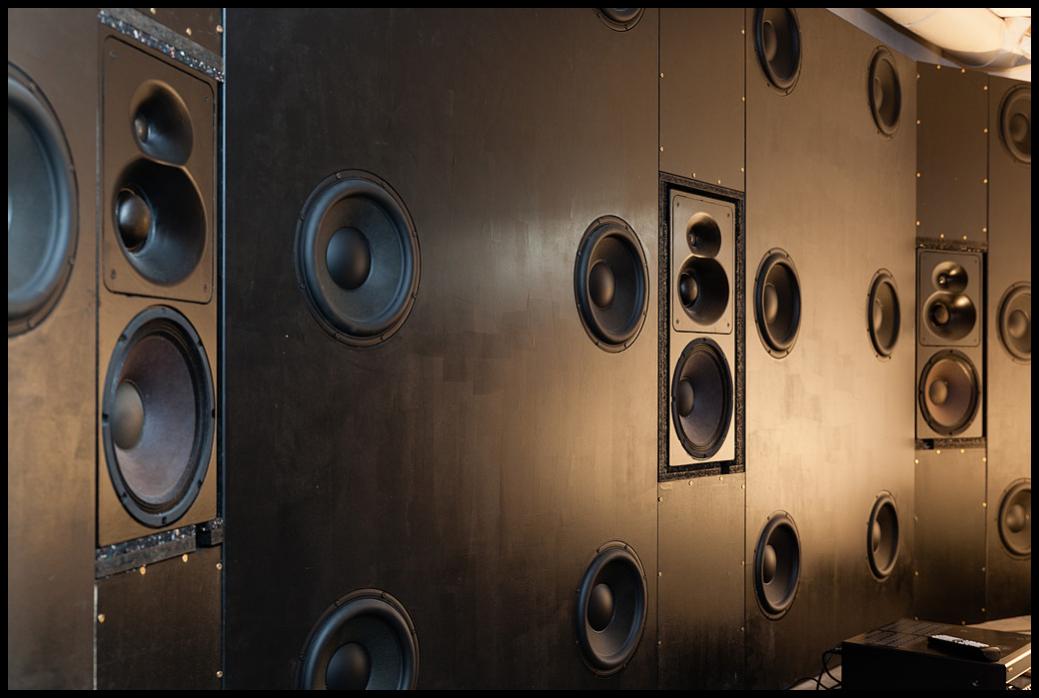

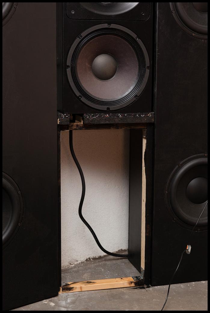

    Und weiter geht's!

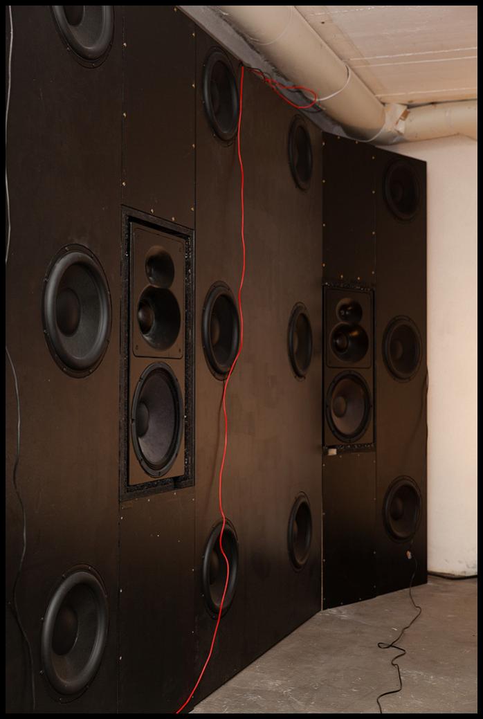

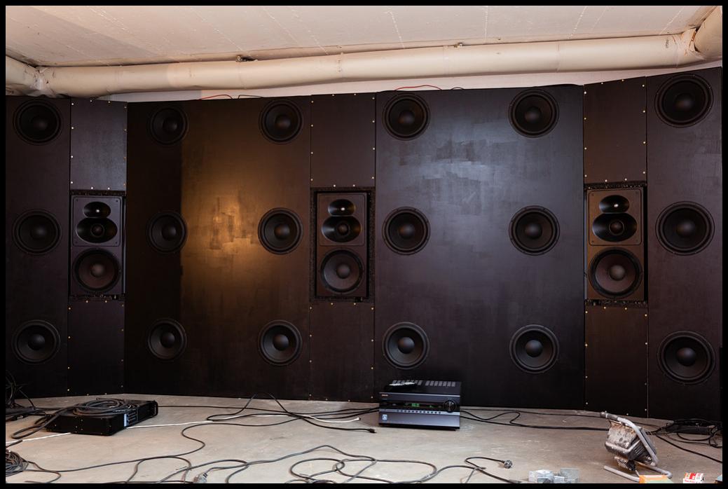

    Dieses Wochenende habe ich wieder fleißig gewerkelt und die Zwischenräume für die Frontlautsprecher gebaut. Ich habe mich bewusst dafür entschieden, einen hohlraum hinter den seitlichen Lautsprechern zu lassen, da 1,5m von dieser Wand an das Erdreich anschließen und ich Schimmel um jeden Preis vermeiden möchte. Die Lautsprecher sind mit Grummimatten für Waschmaschinen von dem Rest entkoppelt. Es ist aber alles so steif, dass da sowieso nicht viel schwingen dürfte. Die verbleibenden Schlitze zwischen Lautsprecher und Wand werde ich im Nachhinein mit Fugen-Unterfüllprofil oder ähnlichem abdichten.
    Die Abdeckungen habe ich extra versteift und mit Basotect beklebt. So können sich auch keine Resonanzen hinter den Abreckungen ausbilden. Die Schrauben muss ich noch schwarz machen oder abkleben. Das bleibt natürlich nicht so. Morgen werde ich dann mal einen ersten Test machen. Erstens, ob auch wirklich nichts hörbar schwingt und zweitens vielleicht einfach mal in einen Film reinhören.
    Ich bin schon ein bisschen stolz. Die Front sieht so geil aus, dass ich am liebsten gar keine Leinwand davor hätte. Aber >4 m Leinwandtuch (Centerstage XD) liegen ja schon länger hier rum...

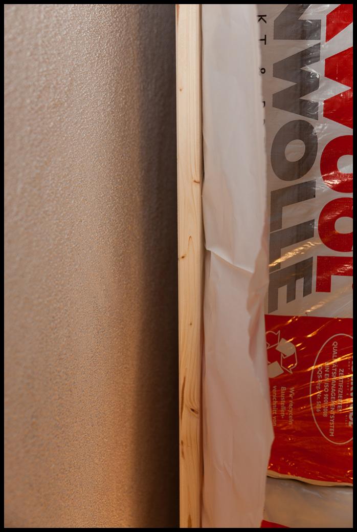

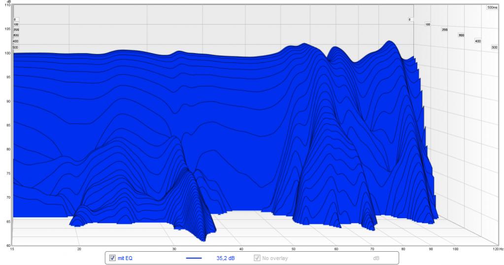

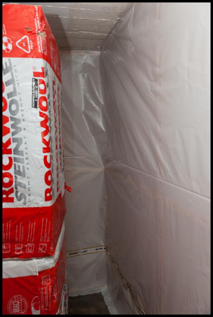

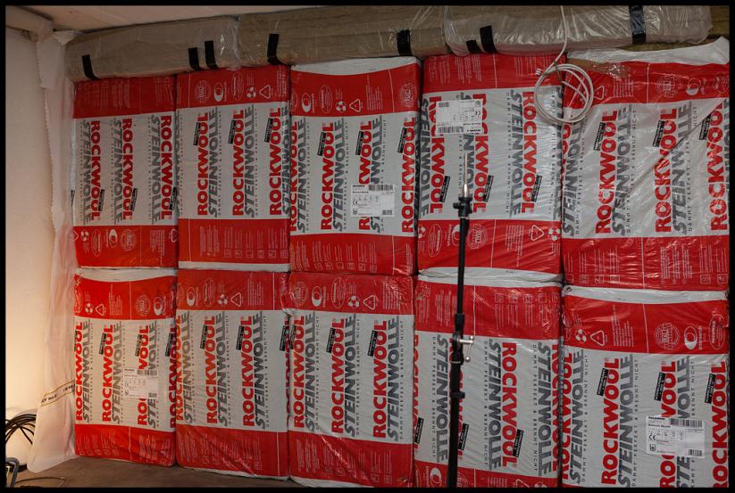

    So, die Kammer für den Absorber ist fertig. Sie besteht aus Kanthölzern, die mit einer Dampfsperre bespannt sind. Die Lüfter für die Hinterbelüftung werde ich demnächst installieren. Die Vorderseite des Absorbers wird vorerst so bleiben, bis ich entscheide, wie es da hinten überhaupt weitergeht. Das hat momentan keine Priorität.
    Die Absorber werden dicht an die Plane herangeschoben.
    Der Belüftungsspalt an der Seite geht einmal komplett um den Absorber herum und endet auf der gegenüberliegenden Seite.
    Erstaunlicherweise ist die Messung mit dem neuen Absorber noch einmal besser. Die 1. Längsmode ist in ihrem Abklingen beinahe vollständig bedämpft. Ich weiß nicht, warum dieser Absorber so viel besser wirkt als der provisorische. Vielleicht trägt ja die relativ dicke Dampfsperre noch ihren Teil dazu bei. Wie auch immer, ich habe nichts dagegen.
    Insgesamt bin ich damit sehr zufrieden.

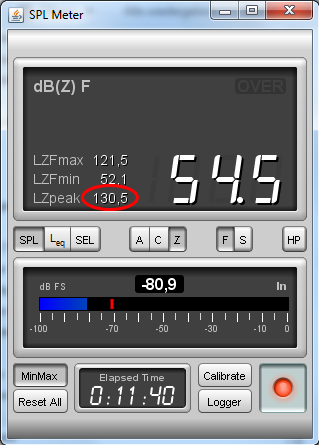

    Es ist schon echt der Hammer, was mit dem SBA möglich ist! Bei dem Absturz des Riesendrachens in "Drachenzähmen leichtgemacht" ganz am Ende konnte ich einen Spitzenwert von 130 dB messen! Und das komplett ohne Hochpass und mit einem Amplitudengang bis 5 Hz runter!
    Die einstelligen Frequenzen waren so laut, dass sich die Tür sichtbar zeitgleich mit den Membranen bewegt hat! Ich bin ja schon gespannt, wie sich das Sofa bei diesen Frequenzen verhalten wird...
    Dann ging es weiter zum THX-Trailer "Amazing Life". Bei dem ist mir mein altes DBA unterhalb des Referenzpegels regelmäßig angeschlagen. Mit dem neuen SBA wäre theoretisch noch so viel mehr drin, dass man beinahe Angst bekommt, es würde das ganze Haus zerlegen (der Betonboden vibriert merklich ein Stockwerk drüber). Wenn die basslastigen Pflanzen loslegen, flattern alle Klamotten am Körper. Es ist wie eine Schockwelle, die sich ihren Weg durch den Raum bahnt. Extrem geil!
    Zu den einstelligen Frequenzen: ohne Resonanzkörper bekommt man von denen nicht viel mit. Laut Berichten im AVSForum sieht das aber ganz anders aus, wenn z.B. der Boden oder der Sessel/Sofa mitschwingen. Ich werde später mal ein Preset im Equalizer einrichten, so dass ich zwischen "einstellig" und "Bassreflexsimulation" umschalten kann. Dann kann man wunderbar auf Knopfdruck vergleichen.
    Es war auf jeden Fall die richtige Entscheidung, geschlossen zu bauen. Die Flexibilität ist enorm hoch und was das SBA an Pegeln verträgt, ist schon abartig.
