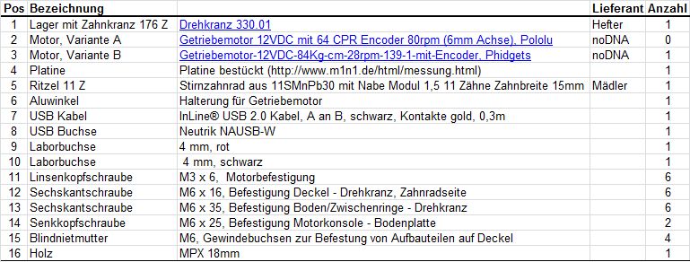

    .... zur Abschätzung der eigenen Investitionen hier die Stückliste mit Angabe der wichtigsten Bezugsquellen:
    Achtung, es stehen zwei Getriebemotoren zur Auswahl. Ich persönlich würde den Phidgets bevorzugen!

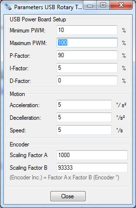

    Hallo Heinrich,
    vielen Dank für Deinen Beitrag. Endlich glaube ich, euer Motorsteuerungskonzept in den Grundzügen verstanden zu haben. Mir sind nur noch nicht die Encoder- Scalingfaktoren A und B so richtig klar. Ein Encoder hat ja 2 Ausgänge A und B, die je nach Dekodierung eine Anzahl von Impulsen pro Umdrehung generieren. Wie sind hier die Scalingfaktoren zu interpretieren?
    Die Selbsthemmung der Schneckengetriebe sollte nicht das Problem sein, da ja die Kraftübertragung nur von der Motorwelle zum Teller erfolgt. Schwieriger ist, dass ich den eingebauten Synchronmotor nicht mehr verwenden kann und nun am konstruieren bin, wie der 12V-Motor am einfachsten mechanisch eingebaut werden kann.
    Sollte das alles zu aufwändig werden, baue ich euren Entwurf nach.
    Gruß, Götz
  7. #27
    26.11.2008
    537
    Standard ARTA Drehteller
    ... hierzu ein Auszug aus der Application Note:
    Die beiden Skalierungsfaktoren für den Encoder bestimmen die Winkelposition des Drehtellers. Für die Kalkulation müssen folgende Angaben bekannt sein:
    n = Anzahl der Zähne des Ritzels
    N = Anzahl der Zähne des Drehkranzes
    U = Untersetzung des Getriebemotors
    I = Anzahl der Impulse des Encoders pro Umdrehung
    Der Faktor A ist ein reiner Skalierungsfaktor und kann frei gewählt werden. Die Berechnung des Skalierungsfaktors B ist wie folgt:
    Scaling Factor B = N/n ∙ U ∙ I/360 = Impulse/°
    Beispiel:
    n = 11, N = 176, U = 131,25, I = 16
    Scaling Factor B = 176/11 ∙ 131,25 ∙ 16/360 = 93,333 p/°
    Da beide Faktoren nur ganzzahlig sein dürfen, sollte A = 1000 wegen der besseren Auflösung (Berücksichtigung von 3 Nachkommastellen) gewählt werden.
    Scaling Factor A = 1 und B = 93 oder für eine bessere Auflösung
    Scaling Factor A = 1000 und B = 93333.

    So,
    bei mir ist die Platine bereits angekommen, vielen Dank an dieser Stelle dafür.
    Bis aufs Holz ist auch alles bestellt,
    hier wollte ich dann noch mal auf ein paar Feinheiten hinweisen:
    • Wichtig bei der Anmeldung beim Anbieter ist, dass man erst auf privat umklickt.
    • Ich hab das nicht direkt erkannt und gedacht, dass man als Privatmann gar nicht bestellen kann.....
    • Beim Zahnkranz gibts auch unterschiedliche zur Auswahl, ich habe mich auch hier auf die Empfehlung von Heinrich verlassen und die Artikel-Nummer 900-0330.04 bestellt.
    • Da mir die Maße der Platten nicht ganz klar waren, habe ich mich für 440mm entschieden, Boden und Deckelplatte haben je eine Stärke von 15mm.
    Weiter gehts, sobald die Teile da sind....
