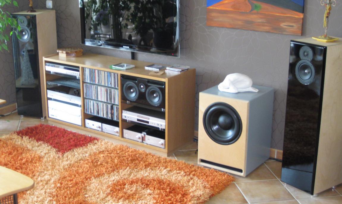

    Meine Lautsprecher laufen mit 4x L15D an den 4 20er Bässen.
    Für HT/MT ALC0240 an einem Mini-DSP.
    Das ist schon sehr sehr nett....
    Die Kerzen stellt übrigens meine Frau auf
    Jetzt hätt ich gern noch einen Rotel VV...
    Der HK ist dann über....
    Mehr Technik bekomm ich nicht unter...(:

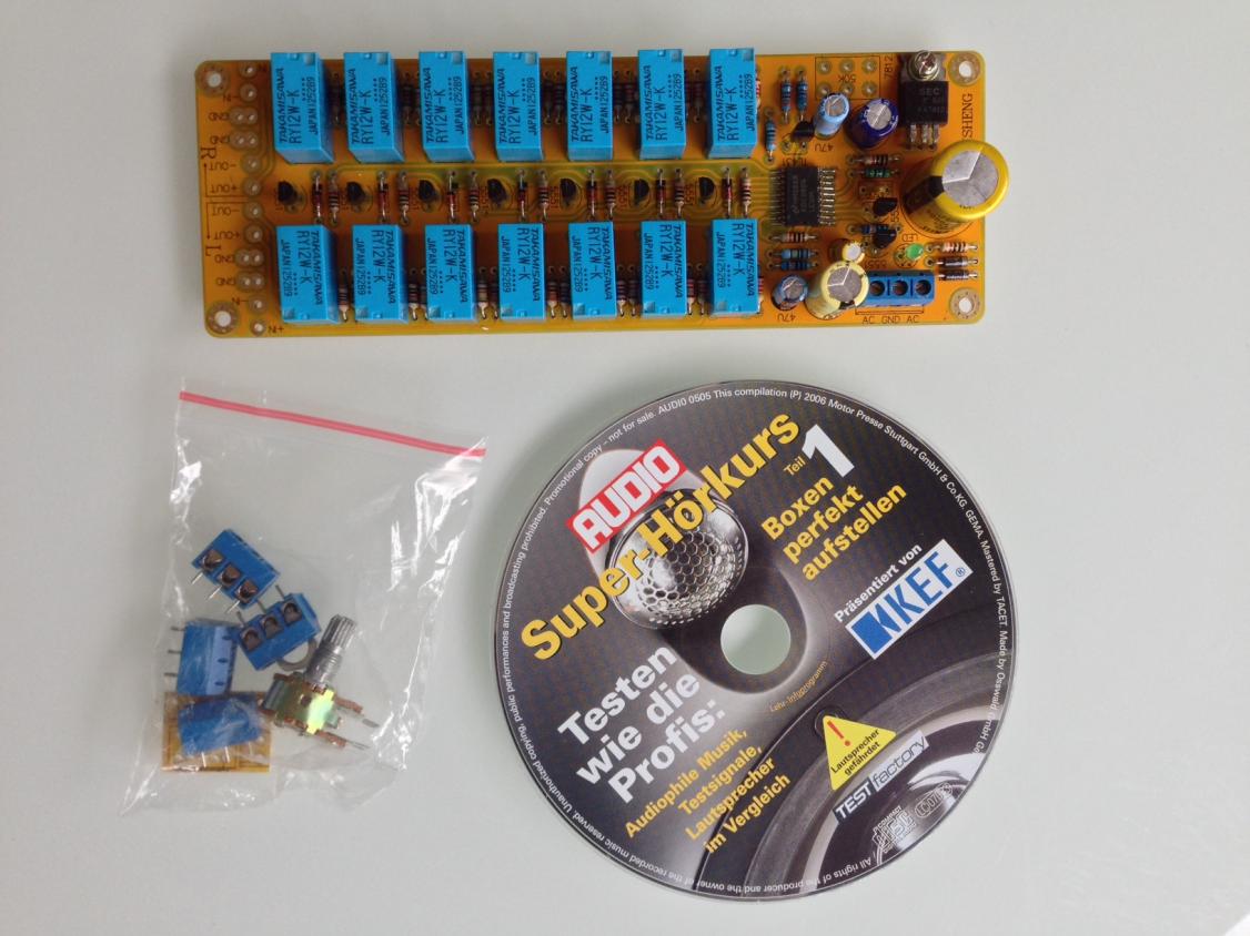

    um die Wartezeit auf Spiris Muses Lautstärkeboard zu verkürzen, habe ich bei Jims Audio das 128 Step Board nach Nelson Pass´Aleph bestellt. Aufbau ist maschinell, sehr sauber auf 2mm Platine. Bin gespannt...

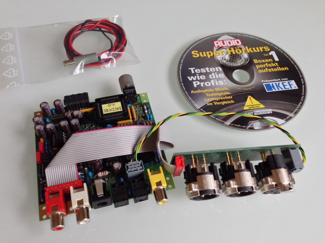

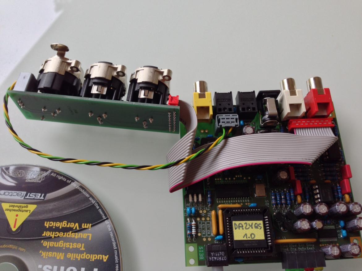

    Dieter hat auf seiner Webseite den Hinweis auf diesen wunderschön gemachten, symmetrischen DAC von Uwe Beis. Vielen Dank Dieter!
    http://www.beis.de/Elektronik/ADDA24QS/DA24QSDS.html
    Uwe ist ein super netter, äußerst hilfsbereiter Mensch. Er hat mir sein Kit fertig gelötet und getestet zukommen lassen. Zum Klang ein Zitat von Uwes Seiten:
    Would I hear the difference between a naked piece of wire and my converters I'd bet, there is something wrong with them. Or with the wire.

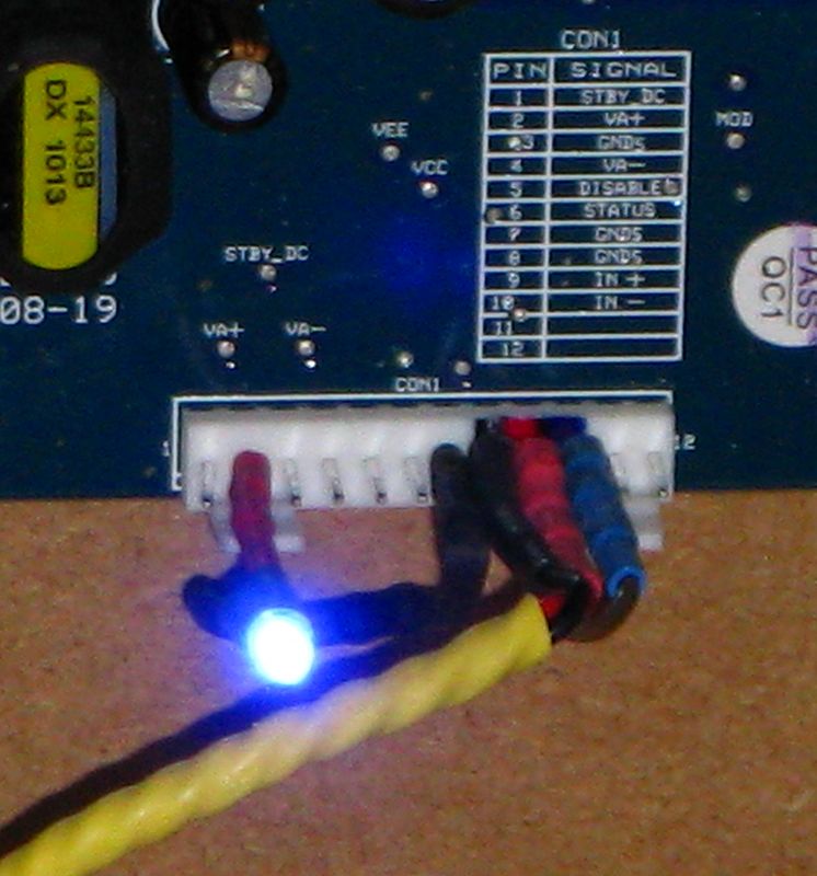

    was verwendest Du hier genau für ein Leuchtdiode und auf welche PINs ist die zu schalten?

    Zur LED
    Man kann jede nehmen. Natürlich mit Vorwiderstand.
    Eine blaue LED rechne ich mit 20mA und 3 Volt.
    http://www.leds.de/Widerstandsrechner/
    Anschließen kann man an Pin 2+3.
    Rechne ruhig mit 16 Volt. Blaue LED sind eh sehr hell.
    680 Ohm schmeißt der Rechner dann aus.
    Nimm 1K und gut ist. Das wird hell genug sein...
  20. #320
    20.12.2011
    960
    es eignet sich jede blaue 3- 5 mm LED. Vorwiderstand in der Größenordnung von 560 Ohm bis 1 KOhm.
    Anschluss von Pin 2 ( VA+ ) nach Pin 3 oder Pin 7 ( GND ). Theoretisch geht auch Pin 4 ( VA- ) zu Pin 3 oder Pin 7 ( GND ). Dann wird die LED nur verpolt.
