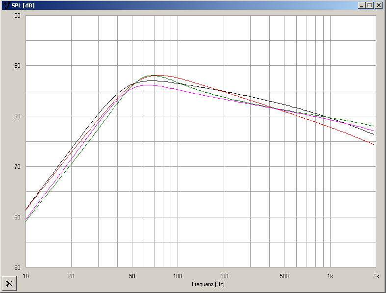

    Hallo Gero,
    keine Ahnung mit welcher Spannung Eminence die Frequenzgänge misst. Der LAB12 ist im Gegensatz zu den drei anderen Kandidaten eher ein 6 Öhmer. Ich habe mal alle 4 Chassis miteinander verglichen (40 Liter CB, 1 Watt):
    schwarz = Peerless XXLS 12-4-ALU
    grün = Aurasound NS12-513-4A
    rot = Eminence LAB12
    pink = Dayton RSS315HF-4
    Der Peerless gefällt mir da eindeutig am besten.
    P.S.: Dem Timmermann sein BRHP-Prinzip erzeugt laut Simu einen Wahnsinnsüberschwinger bei < 20 Hz. Wenn man da nicht aufpasst (Subsonicfilter), darf man bald wieder neue Mivoc-Chassis kaufen.

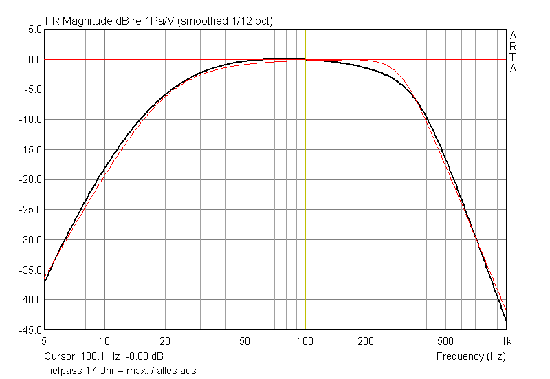

    Grundsätzliches zum Messaufbau:
    - Semi-Zwokanalmessung (ein Kanal wird geloopt und dient der Kompensation des Frequenzgangfehlers der Soundkarte)
    - 8 Ohm Lastwiderstand am Ausgang der Endstufe. Beim Messen lagen etwa 2 - 6 Volt Spannung an
    - 20 dB Spannungsteiler vor dem Soundkarten-Eingang
    - Messsignal: Rosa Rauschen (64k / 48kHz)

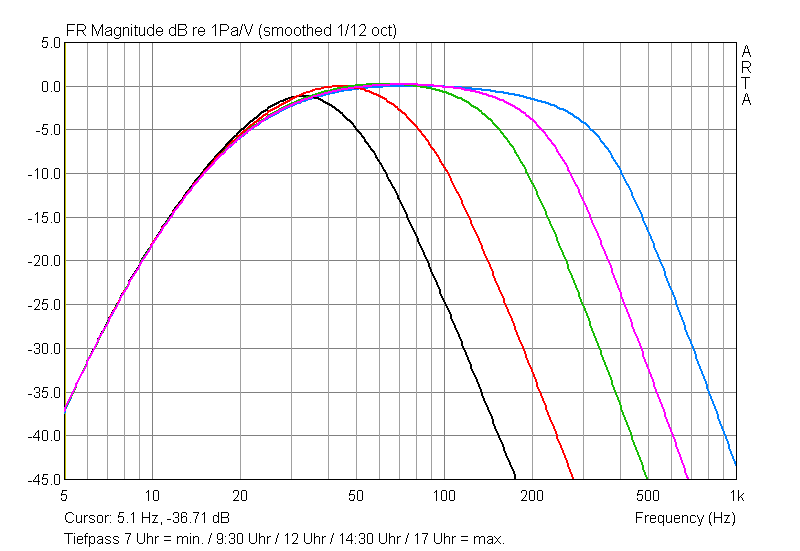

    Tiefpassfilter (oder wie Reckhorn es nennt: High Cut)
    Zuerst eine Messung mit maximal großer Trennfrequenz. Alle "Effekte" waren dabei ausgeschaltet und der Subsonic stand auf Minimum:
    Die Trennfrequenz - aufgedruckt sind 300 Hz - wird recht genau erreicht. Die Flankensteilheit beträgt steile 24 dB/Oktave. Der Subsonic in der niedrigsten Einstellung hat eine Grenzfrequenz von etwa 20 Hz bei einer Flankensteilheit von ebenfalls steilen 18 dB/Oktave. Hier würde ich mir wünschen, daß der Subsonic tiefer greift oder ganz abschaltbar ist. Zum Subsonic an späterer Stelle aber noch mehr.
    Und was passiert nun, wenn man am am Tiefpassregler dreht?
    Hier von der minimalen bis zur maximalen Einstellung (Anmerkung: 9:30 Uhr und 14:30 Uhr sind nur Pi mal Daumen eingestellt). Das sieht gut aus, der Subwoofer sollte sich sauber trennen lassen.
    Reckhorn verspricht eine tiefstmögliche Trennfrequenz von 30 Hz (ist am Regler aufgedruckt). Hier ist der Hersteller zum ersten Mal ein klein wenig zu optimistisch, denn in Wirklichkeit sind es eher 50 Hz. Macht aber nix, denn das sollte in den meisten Fällen ausreichend sein.

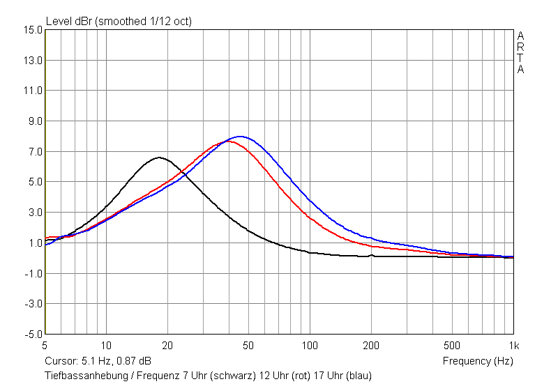

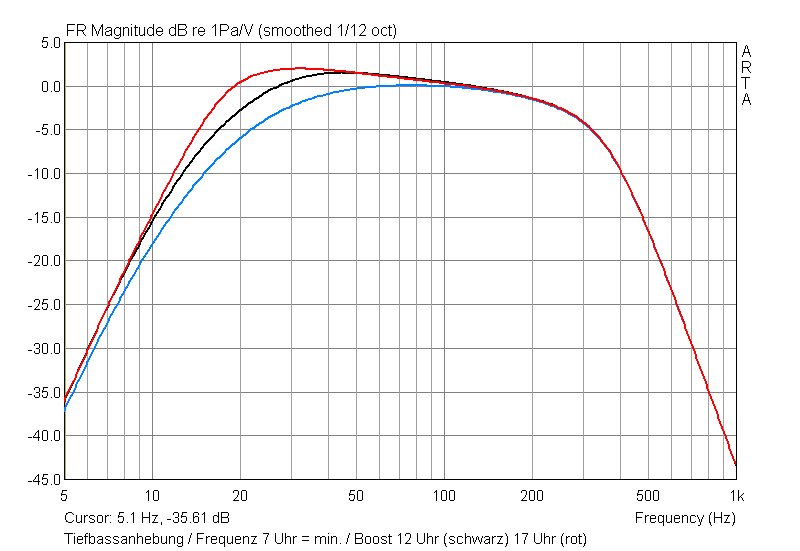

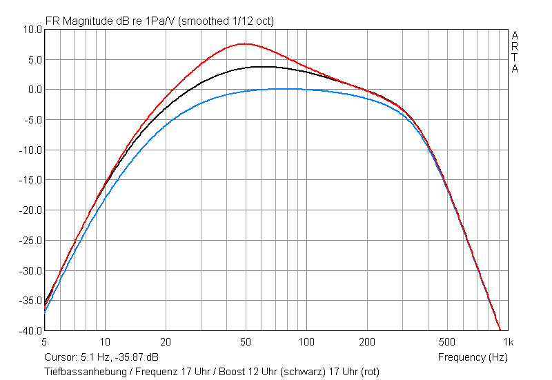

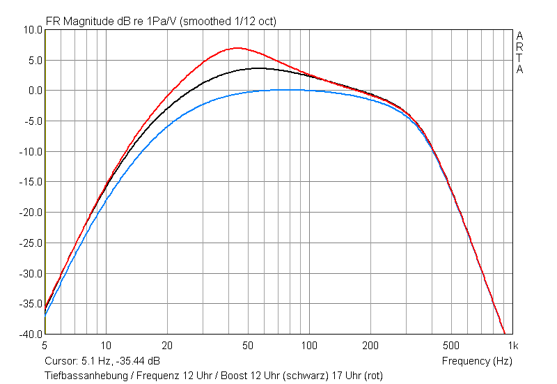

    Tiefbassanhebung (Boost)
    Der A-403 verfügt über eine variable Tiefbassanhebung. Die Frequenz ist stufenlos zwischen 20 und 55 Hz, und der Grad der Anhebung zwischen 0 und +12 dB wählbar.
    Gemessen wurde jeweils bei der höchstmöglichen oberen Grenzfrequenz (~ 300 Hz), damit man die Wirkung der Anhebung gut erkennen kann. Zuerst der tiefstmögliche Bassboost (7 Uhr):
    Dann die mittlere Einstellung (12 Uhr):
    Und die höchstmögliche Einstellung (17 Uhr):
    Wie man sieht, tut sich zwischen der mittleren und der maximalen Einstellung nicht mehr viel. Interessant ist mMn aber eh nur die niedrigste Einstellung, denn andernfalls wird einfach nur der Gesamtpegel des Subwoofers angehoben, nicht aber die untere Grenzfrequenz herabgesetzt.
    Die Mittenfrequenz der tiefstmöglichen Anhebung liegt bei 18 Hz, die der höchstmöglichen Anhebung bei ca. 45 Hz. Das entspricht in etwa den aufgedruckten Werten (20 - 55 Hz). Der maximal mögliche Boost beträgt rund 7-8 dB und verfehlt damit die versprochenen +12 dB recht deutlich. Insgesamt arbeiten die Filter für meinen Geschmack zu breitbanding.
    In Kürze geht's hier mit dem param. Equalizer weiter ....

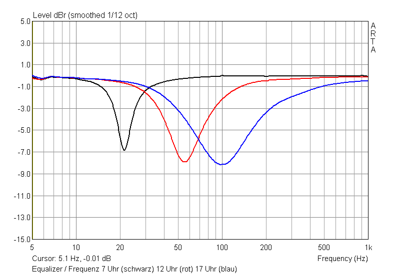

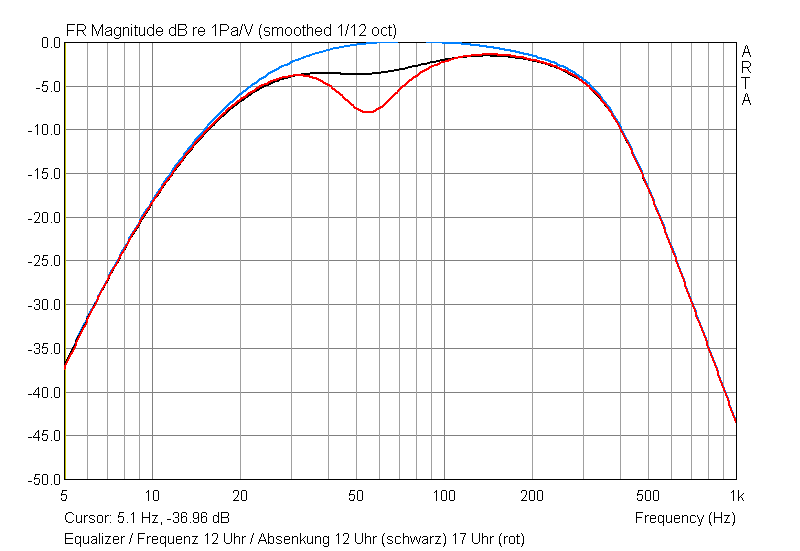

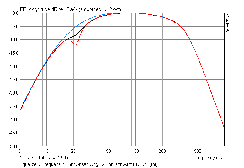

    Equalizer gegen Raummoden
    Analog zur Anhebung bietet der A-403 auch einen parametrischen Equalizer zur gezielten Absenkung einer Frequenz, z.B. bei Problemen mit der Raumakustik (Dröhnen etc.).
    Hier die Wirkung bei der niedrigstmöglichen Einstellung:
    Bei der mittleren Einstellung:
    Und schließlich noch die höchstmögliche Einstellung:
    Man sieht schön, daß das Filter immer "breiter" arbeitet, je weiter man das Poti im Uhrzeigersinn dreht. Praxisgerecht ist das eher nicht, wenn man eine schmalbandige Raummode entschärfen will ....
    Hier noch mal alles auf einen Blick:
    Bildet Euch Eure eigene Meinung zu diesem Feature. Gleich geht's weiter mit dem Subsonic-Filter.

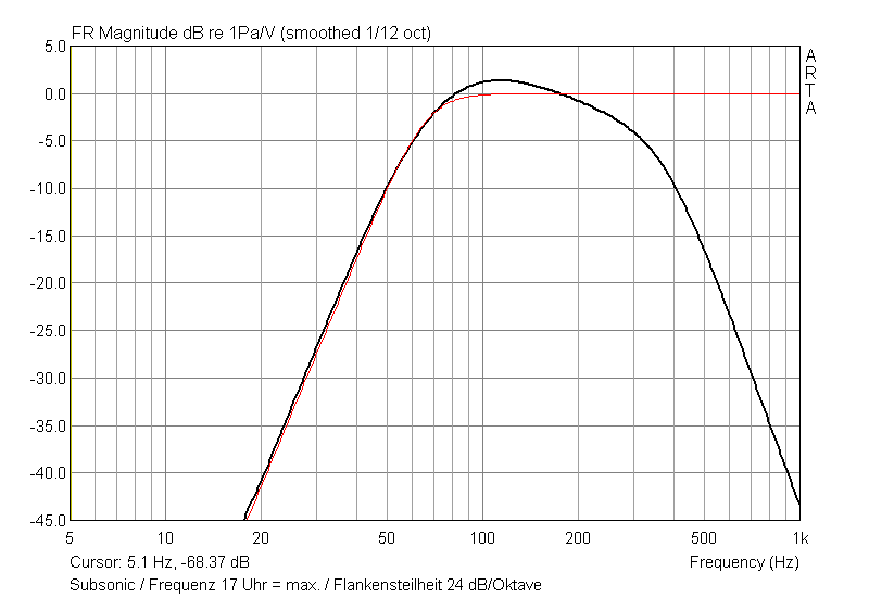

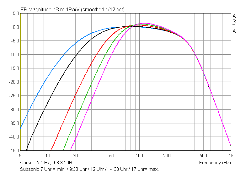

    Subsonic-Filter
    Der A-403 verfügt über einen variablen Subsonic-Filter mit Eckfrequenzen zwischen 15 und 40 Hz (laut Anleitung). Tatsächlich sieht es dann eher so aus:
    Interessant ist, daß sich mit steigender Eckfrequenz auch die Flankensteilheit verändert. Anfangs beträgt sie ziemlich exakt 18 dB/Oktave:
    Und gegen Ende dann 24 dB/Oktave:
    Davon abgesehen erscheint mir eh nur die niedrigstmögliche Einstellung sinnvoll, sofern man dem Subwoofer echte Tiefsttöne entlocken will. Als belastbarkeitssteigernde Maßnahme bei Partykisten ist der Regler natürlich auch denkbar, ist dann aber kein Subsonic-Filter im klassischen Sinne mehr.
    Demnächst gibt es hier etwas über den Phasenregler zu lesen. Soviel sei schon mal verraten: es bleibt unterhaltsam.

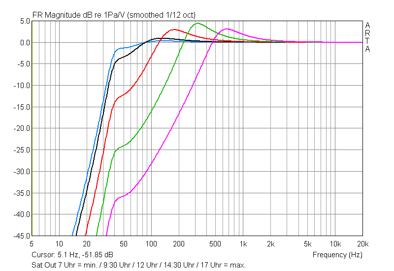

    Hochpassfilter für Satellitenlautsprecher (Sat Out)
    Der Vollständigkeit halber sei hier auch kurz der zwischen 50 und 400 hz stufenlos einstellbare Satellitenausgang erwähnt:
    Die Filter arbeiten extrem steilflankig und leider nicht ganz sauber. Das passt aber irgendwie ins Gesamtbild des Reckhorn A-403. Falls möglich, sollte man den Sat-Ausgang meiden.
