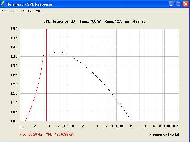

    Nun zum Schluss noch der Maximalpegel der Konstruktionen bei 35,2 Hz, wobei schwarz die elektrische Limitierung und rot die mechanische Limitierung zeigt.
    zunächst die CB:
    und das ideale Horn:

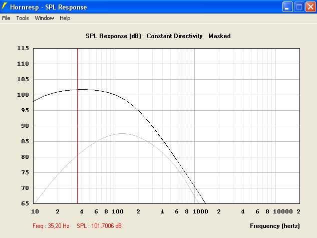

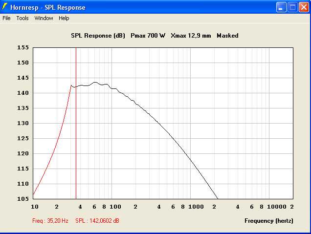

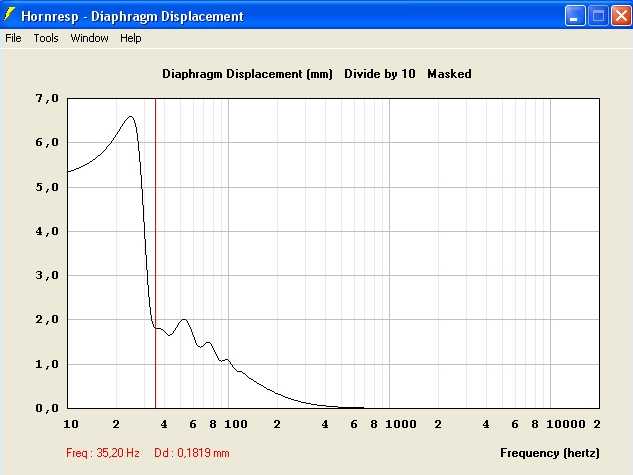

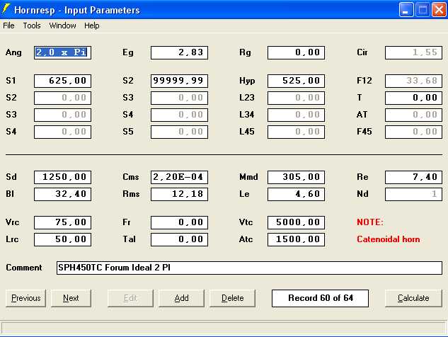

  10. #50
    20.11.2008
    Hemmingen
    2.904
    Standard Hornanalyse - Teil 3
    nun bauen wir uns mal ein handlicheres Horn, so in etwa, wie das weiter oben verlinkte Realhorn.....
    Hornresponse hat eine Limitierung:
    Hornmundflächen größer 99999,99 qcm mag es nicht, also arbeiten wir zunächst mal damit und wählen für das zu berechnende Horn 2 Pi-Aufstellung, also auf dem Boden und nehmen die Max-Mundfläche.
    Nun ist es so, daß die benötigte Mundfläche für ein Horn mit jeder Begrenzungsfläche halbiert werden kann oder bei einem gegebenen Horn pro Begrezungsfläche die doppelte Mundfläche angenommen wird. Da wird das Prinzip der Spiegelschallquellen benutzt, daß ja auch bei anderen Gehäusekonstruktionen funktioniert.
    Nun benötigt ein noch als Horn funktionierender Tricher zunächst mal eine bestimmte Größe.
    Dabei wird gefordert, daß der Umfang des Hornmundes der größten zu übertragenden Wellenlänge entsprechen soll.
    Das ist die gleiche Berechnung wie die Bündelungsfrequenz bei einem Treiber zu ermitteln.
    Nun lehrt aber die Praxis, daß man die Hornmundgrenzfrequenz tiefer legen sollte als die niedrigste zu übertragende Frequenz, wenn man Frequenzgangwelligkeiten vermeiden will.
    Da wird von bis zu einer Oktave gesprochen.
    Das reizen wir nicht aus, die Hornmundfläche plus die Spiegelschallquelle haben einen Umfang, der der Wellenlänge bei 21,7 Hz entspricht.
    Der Abstand zu 35 Hz muß nun einfach genügen....
    Hier die Eingabemaske:
    Wir haben nun ein "handliches" Horn mit 3,568 m Munddurchmesser, 5,25 m Hornlänge und übersichtlichen 8348 Litern Innenvolumen.
    Hier der Verlauf der Strahlungsimpedanz:
    Die ist nun leider recht wellig geworden, aber erfreulicherweise hat sie genau bei unseren gewünschten 35,2 Hz ein Maximum.
    Hier dann noch der Impedanzverlauf:
    Ein Peak, ansonsten unverdächtig..
    Membranhubverlauf:
    Das ist aber nun ein wenig wellig geworden, zum Glück ein lokales Minimum bei 35,2 Hz, darunter steigt der Hub steil an, da mag das Horn wohl nicht mehr so recht....
    Nun der Energiepegel (eigentlich Durchschnittspegel) bei 1 Watt:
    Da fällt auf, daß unser handliches Horn bei 35,2 Hz 105,72 dB Pegel macht, unser ideales unendliches Horn aber nur 101,7 dB.
    Ein Wunder ?
    Nein, unser Horn steht ja auf dem Boden, als haben wir durch die Spiegelschallquelle ja noch 6 dB gegenüber dem idealen Horn im Freifeld gewonnen.
    "Schweißabwisch"....
    Nun schauen wir uns noch den Maxpegel an:
    Da gilt das Gleiche bzgl. Spiegelschallquellen.

    Maxpegel:
