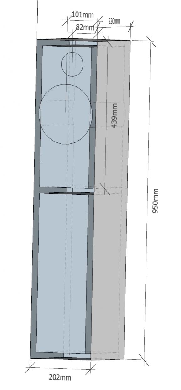

    Moin Peter,
    ich habe mir zu dem Zweck auch zwei Paar der Chassis bestellt. Das wird aber eben dauern, weil dafür eine komplette Neuentwicklung nötig wird. Sicher deutlich teurer wird die Weiche auch. Ist eines meiner Projekte für 2016!
    Als Standbox könntest Du unter Einbehaltung der Schallwand-Breite die Box etwas weniger tief bauen, weil Du dann ja Platz nach unten hättest. Chassispositionen ebenfalls beibehalten. Das wäre die Version, die recht einfach als Standbox ginge, ohne dass es eine Neuentwicklung wird.
    Mach, ich lese gespannt mit.
    LG Gazza

    Standard Skye groß

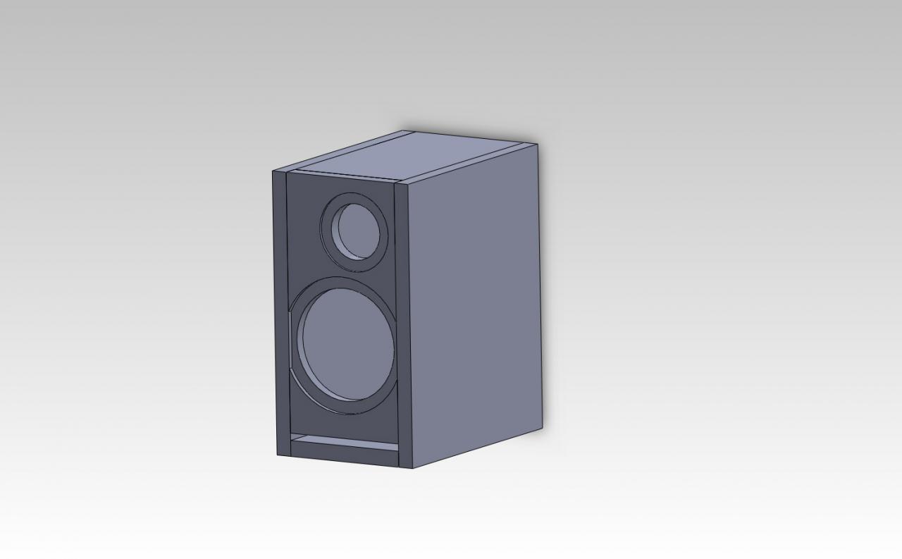

    Hab mich mal hingesetzt und gezeichnet, was ich mir so vorstelle.
    Der Lautsprecher hat die Maße:950 x 202 x 258 mm
    Das Zwischenbrett um das Volumen zu begrenzen, hab ich in einer Höhe von 492mm angedacht.
    Die Innenmaße betragen 420 x 164 x 220 mm. Das müsste so das Volumen der Skye sein. Wandstärken sind 19mm.
    Ich weiß nur nicht, ob das BR-Rohr ähnlich wie beim original direkt hinter den TMT kommt oder ob man es besser etwas versetzt.
    Wäre denn die Änderung der Proportionen unbedenklich?
    Oder müsste man die Weiche, bzw. das BR-Rohr neu abstimmen?

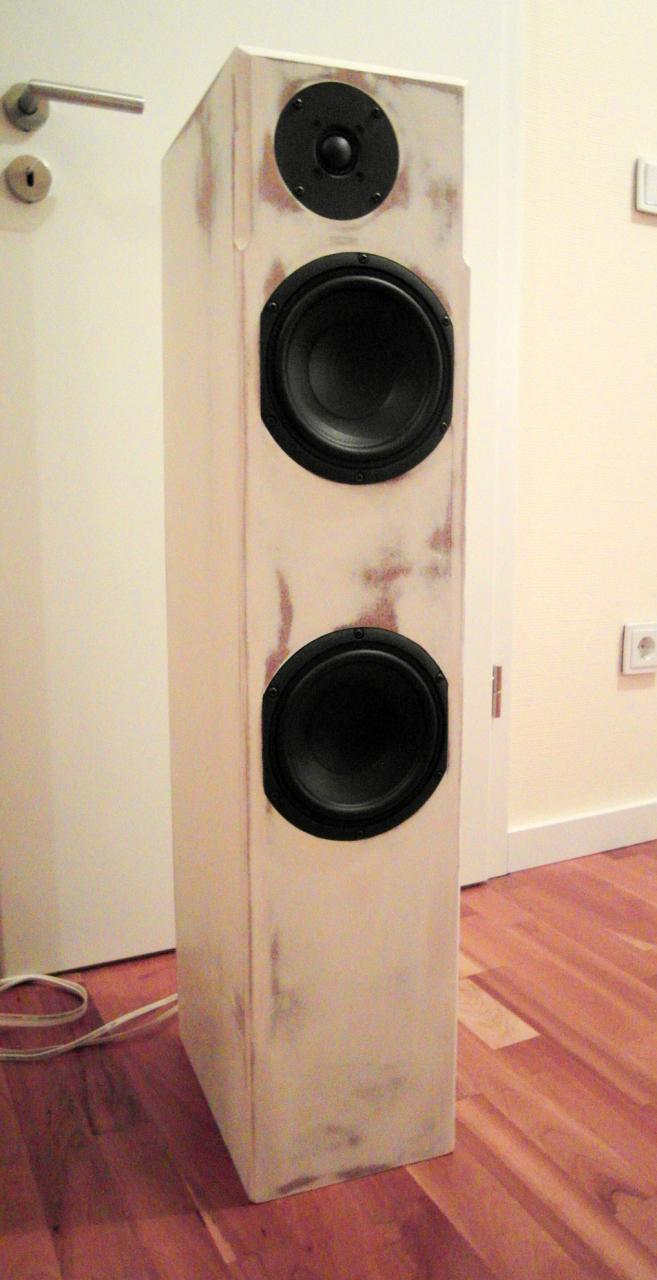

    Standard Standlautsprecher

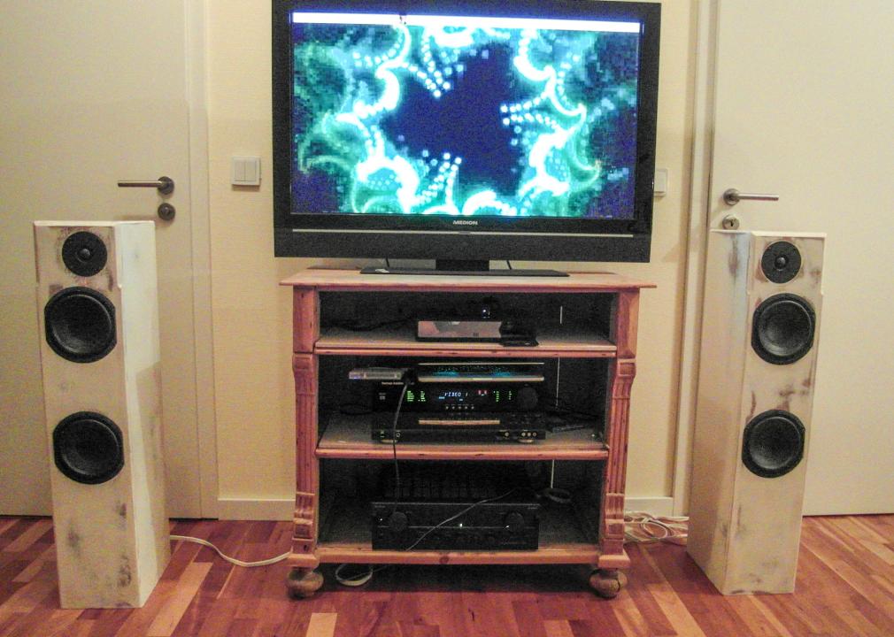

    Ich hatte ja weiter oben schon mal angesprochen, dass ich die SKYE als Standlautsprecher mit zwei Newtronic TT bauen wollte.
    Ich hab die Lautsprecher soweit realisiert.
    Allerdings ist die Lackierung noch nicht vollendet. Lackieren ist bei den Tenperaturen in meinem Hobbyraum nicht möglich. Da muss ich auf höhere Temperaturen warten.
    Bei dem Angebot für die Newtronics hatte ich gedacht, dass man das Gehäuse schon mal zusammenbauen kann. Der untere TT ist noch nicht angeschlossen. Also läuft der Lautsprecher so wie Gazza es konstruiert hat. Die TT haben jeweils ein Volumen von ca. 15 l.
    Gazza erwähnte mal, dass er eventuell an so einer Konstellation arbeiten wollte, wenn er dafür Zeit hat.
    So wie sie jetzt spielt, bin ich allerdings schon beeindruckt. Ist genau das was ich mir vorstellte.
    Es wäre nur schön, wenn Gazza oder ein anderer eine Weiche für zwei TT entwickeln könnte.
    Davon hab ich überhaupt keinen Plan.

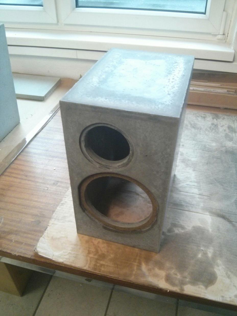

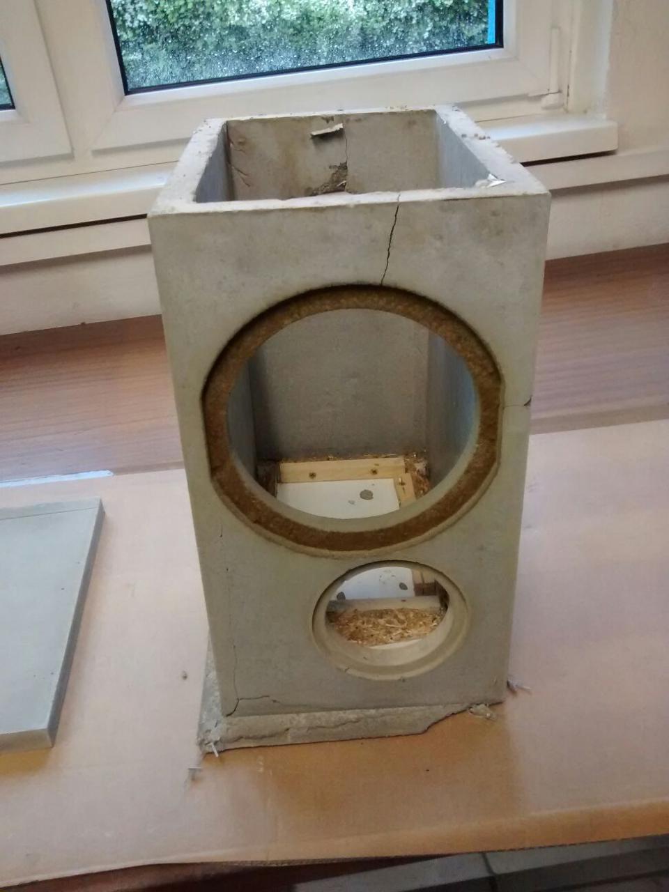

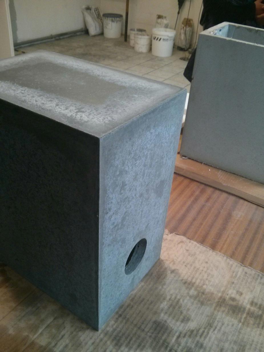

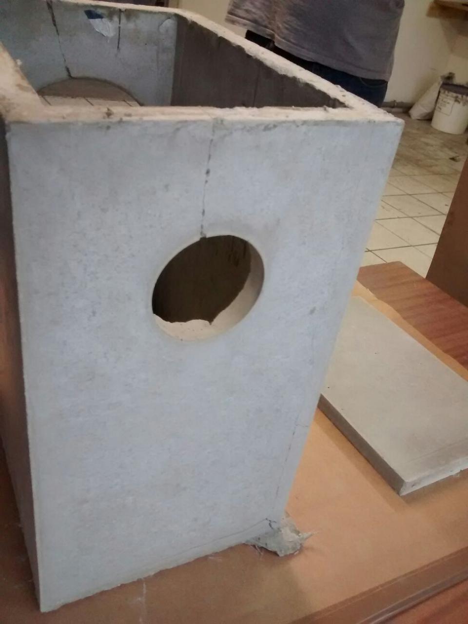

    Standard Betonskye
    Servus Gemeinde,
    nach langer Pause jetzt endlich das Ergebnis. Das erste Gehäuse ist nach einigen Fehlversuchen fertig. Ich lass euch jetzt mal an meinen Fehler teilhaben, vielleicht hilfts ja jemanden.
    Zu allererst sei gesagt, dass, wenn jemand die Dinger in Beton bauen möchte, er zumindest einiges an Schalungsverständnis und Zugang zu Spezialbeton haben sollte. Wenn das gegeben ist, ist eigentlich kein Problem. Zugang zu einer CNC ist auch nicht verkehrt, eine oberfräse aber Bedingung.
    Die größte Problemstellung bei der skye ist der dünne Steg zwischen den beiden Ausschnitte. Ich habe mir hier zu guter letzt mit kunststofffaserverstärktem Beton geholfen, anders war die stelle nicht rissfrei zu bewerkstelligen.
    Nach einem kurzen auszucker beim entschalen sah einer der versuche so aus:
    Nach allen Tricks und kniffen die mir dann so eingefallen sind, sieht das Endergebnis jetzt so aus:
    Solltr sich das jemand auch antun wollen, könnt ihr mich gerne kontaktieren bezüglich Fragen oder seelischem beistand!
    Edit: was ich vergessen habe, das Gehäuse hat jetzt, in seiner leichtestmöglichen Form, ohne Bodenplatte, ca 18 kg. Sollte man also berücksichtigen wenn man nur beschränkte aufstellmöglichkeien hat.
    Eine Frage hätte ich auch noch an die, die schon eine haben. Wie habt ihr denn die weiche untergebracht? Einfach unten zwischen Noppenschaum und Sonofil reingelegt?
    Beste grüße, alex
