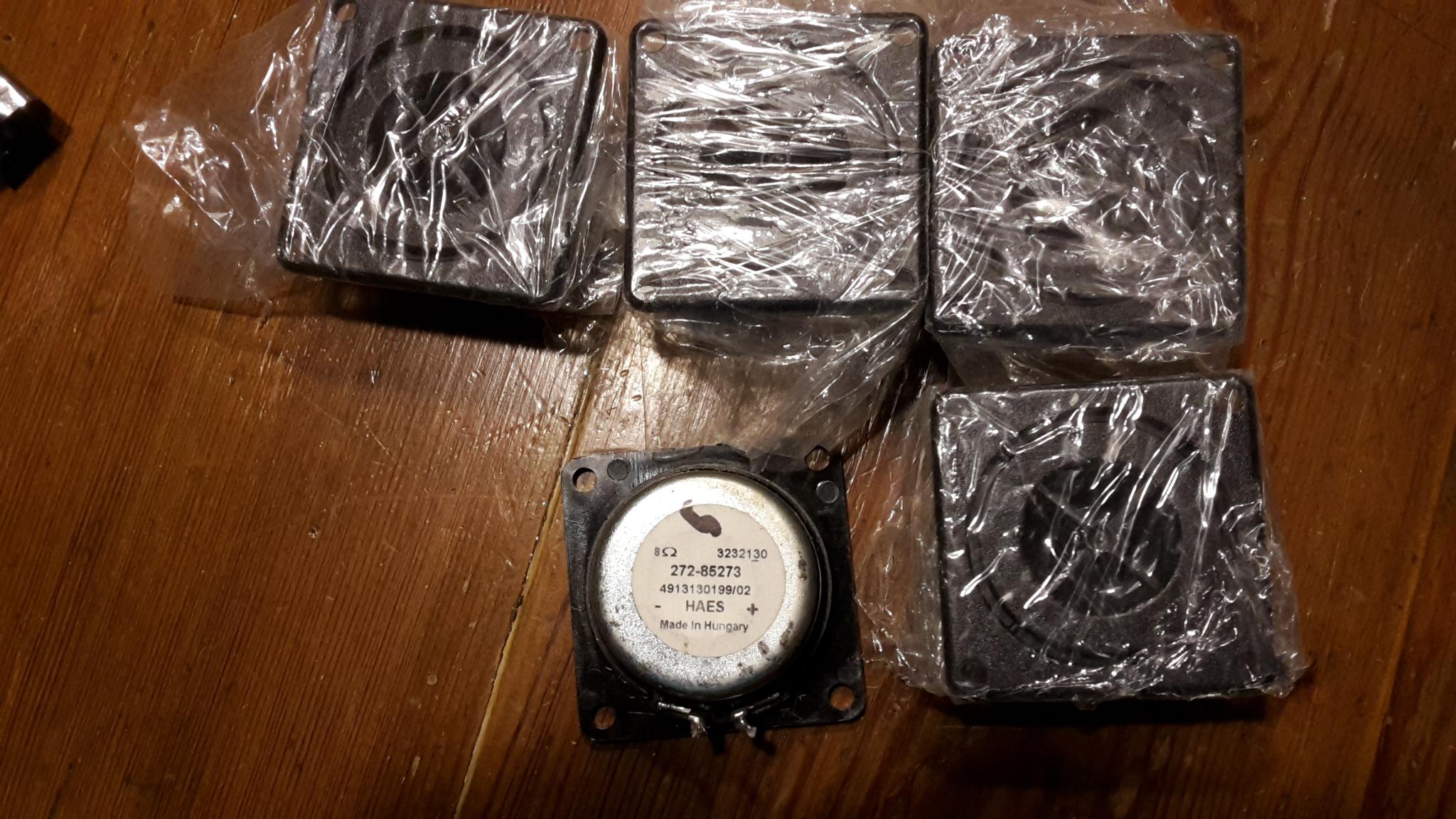

    Hallo erstmal,
    ich hole diesen Thread mal hervor, da ich auf der Suche nach Hohtönern für die Sippo hierher gestolpert bin.Die little Nick hat einen anderen Hochtöner als die Sippo, da ist mein Ansatz. Gibt es mehr Daten zu den Hochtönern, weil: ich möchte gerne den Sippo Bass, den HT und die Weiche der little Nick in das Gehäuse der Sippo bauen. Hat noch jemand die Hochtöner liegen. Oder bin ich vollkommen auf dem Holzweg?
    MfG
    Klaus

    Hallo Klaus,
    das sollte passen. Ich sehe da keine Probleme. Evtl. ist der Hochton noch etwas zu laut, das lässt sich dann aber ohne eine neuanpassung der Weiche im gesamten nicht machen.
    Aber es wird auch jeden Fall gut gehen.
    Viele Grüße, Thomas

    Hallo Thomas, danke für deine Antwort.
    Hast du mehr Daten zu dem Hochtöner, der link für mittlerweile ins nichts.
  12. #32
    19.11.2008
    5.731
    Das sind die gleichen Hochtöner wie bei der little Nick:
    Sind aus dem Car Hifi Bereich
    http://picclick.de/Hocht%C3%B6ner-8-...234976469.html
    http://www.ebay.de/itm/2-Stuck-Lambo...3D232050242976
    Vielleicht hat andy1 noch welche von mir püber, der hat meine Reste gekauft:
    http://www.diy-hifi-forum.eu/forum/member.php?u=5555
    Viele Grüße, Thomas

    Hallo Klaus,
    ich glaube, ich habe noch ein Paar der original Sippo HT. Ich sehe heute Abend (hoffe, ich denke dran...) mal nach.

    sorry, habs heute erst geschafft...
    Ich habe noch 1 Paar neue unbenutzte Philips HT für die Sippo und 1 Paar zu Testzwecken benutzte. Bei Interesse PN.
