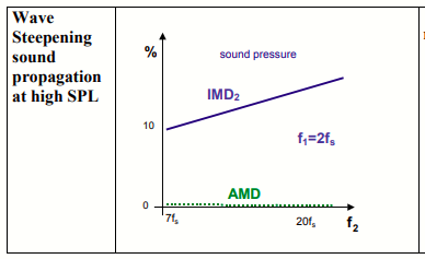

  5. #45
    18.09.2016
    177
    Zitat Zitat von Dausend Acoustics Beitrag anzeigen
    Wie sieht IMD bei einem Kalottenhochtöner denn aus? Welche Prozesse und Effekte erzeugen IMD dort? Und wie sieht IMD bei einem Kompressiontreiber aus? Fällt es oder steigt es mit der Frequenz? Wie stark denn? Und wie ist es im Vergleich zur HD? Höher oder niedriger?
    Super Fregen auch in Bezug auf die ursprüngliche Fragestellung nach der Interpretation.
    Einige Stichpunkte, vielleicht tragen andere ja auch noch Fakten bei:
    - IMD und THD sind voneinander abhänig, d.h. man kann IMD aus bekannten THD berechnen
    - Beim Horn steigt K2 quadratisch mit der Frequenz (bzw. in log-Skalierung linear mit Steigung 2 mit steigender Frequenz)
    - K3 ist beim Horn oft sehr gering und kann daher aus der Betrachtung jetzt erstmal weggelassen werden.
    - D.h. K2 induzierte IMD bei hohen Frequenzen sind für das Horn besonders kritisch
    - Daraus resultiert, dass v.a. der Differenzton, der durchaus recht tief und damit im deutlich hörbaren Bereich liegen kann, störend ist.
    - Bsp.: f1=8,5 kHz, f2=10 kHz, der Differenzton liegt bei 1,5 kHz
    - Die andere IMD2 (f1+f2) liegt höher und ist daher nicht störend
    - Die Amplitude von IMD2 beträgt 2*K2, also 6dB über K2
    - IMD2 steigt (in log-Skalierung) mit Faktor 2 über Pegel, d.h. bei Pegelsteigerung um 1 dB erhöht sich IMD2 um 2 dB
    Aber:
    - die IMD3 (also aus K3 resultierenden IMD) liegen bereits 9,5 dB über K3
    - IMD3 steigt mit Steigung 3, also 1dB mehr Pegel -> 3 dB mehr IMD3
    - während es zwei IMD2 Komponenten gibt (Summe und Differenz), gibt es vier IMD3 Komponenten
    André

    Die Verläufe für IMD sehen so aus:
Hits:	26
Größe:	16,2 KB
Hits:	18
Größe:	9,6 KB
    Kompressionstreiber haben dank der Kompression wirklich vernachlässigbare Auslenkung. Aber die Nichtlinearität der Luft bei hohen Schalldrücken kommt hinzu, hatten wir ja schon, aber auch Le(i) ist ein Thema dank großer Schwingspulen. IMD Verlauf für sound propagation at high SPL sieht so aus:
Hits:	21
Größe:	15,6 KB
    Also leicht ansteigender Frequenzverlauf.
    Für einen Kompressionstreiber und sound propagation at high SPL würden harmonische Verzerrungen übrigens so aussehen:
Hits:	17
Größe:	17,8 KB
    Also stark ansteigend im Frequenzverlauf. Also deutlich geringer als die IMD die "zeitgleich", also vom selben zu Grunde liegenden Effekt, erzeugt werden.
    Alle Grafiken von:
    http://www.klippel.de/fileadmin/_mig...ymptoms_01.pdf
    Übrigens eine sehr gute Lektüre, in der es um Verzerrungen aller Art geht.
    Andreas
