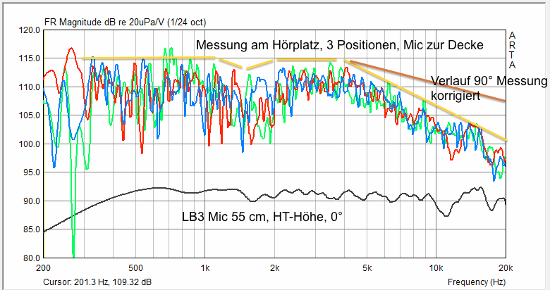

    Grob anhand der ECM-40 0° vs 40°-Kalibrierung auf der Hifi-Selbstbau-Seite gezeigten Verläufe korrigiert, sieht das dann ungefähr so aus (Orange-farbene Gerade):
    Das passt dann auch viel besser zu anderen Messungen am Hörplatz und erklärt, weshalb wir subjektiv keinen Höhenabfallbemerkt haben... Falls ich dazu komme, mache ich bei Gelegenheit eine korrekte Messung und stelle sie hier rein.

    Natürlich werden diverse weitere Varianten genannt, denen im Wesentlichen nur eine abfallende Kurve zu den Höhen hin gemein ist. Ab welcher Frequenz und um wieviele dB ist sehr variabel....
    I suspect this is dependent on room response, speaker, and individual preferences. Having recently moved to a smaller house (and much smaller listening room), I found that a -4dB slope starting at 1500Hz gives me the best results.
    My target is linear.
    System applies no automatic freq. reponse correction at higher freq.
    Result is linear from 19-5000hz and drop of some 3dB from 5000-22000hz.
    This is the default from Genelec DSP, I assume they have given it some thought.

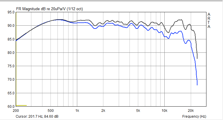

    Na gut. Sieht so aus:
    Die neun Messungen (0°-Messung, +/- 10° vertikal, +/- 10°, 20°, 30° horizontal) aufsummiert im Vergleich zur 0°-Messung.
    Ich meine in Anbetracht der Skalierung (5 dB-Schritte) gar nicht so schlecht. Da der Hochtöner bündelt, ein Höhenabfall ab ca 2 kHz um etwa 5 dB, aber geringe Schwankungen oder Einbrüche.

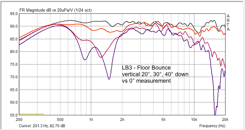

    - Floor bounce: average of 20°, 30°, 40° down.
    Sieht für die LB3 so aus:
    Bis 20° vertikal ist alle ok bei der LB3, wie in den abschliessenden Messungen gezeigt. Aber darüber kommt der Einbruch bei 1-2 kHz zur Geltung.

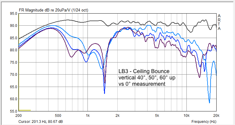

    Und die 'typische' Deckenreflektion? Toole schlägt die Messung von 40°, 40°, 60° vertikal nach oben vor. OK.
    - Ceiling bounce: Sieht für die LB3 so aus:
    Na klar, unter diesen Winkeln haut der Einbruch bei 1.5 kHz besonders gut rein.

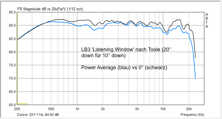

    Standard LB3 - Power Average
    dann also Power Average. Und wie sollte es auch anders sein, natürlich findet man, wenn man danach sucht, wie immer einen alten Beitrag (hier im Hifi-Forum), in dem die üblichen Verdächtigen (hier Ton-Feile, castorpollux, Christoph Gebhard, SRAM, hreith, 20Hz u.a.) sich zum Thema auslassen. Wie auch immer, ich üb' mal schön weiter...
    Hier die Darstellung der horizontalen Abstrahlung (Power avergage der 0°, 10°, 20°, 30° rechts/links Messungen) im Vergleich zum 0° FR.
    Durch die schmale Front und die sich anschliessenden gebogenen Seiten, ergibt sich horizontal ein zu hohen Frequenzen hin schön gleichmässig stärker werdendes Bündelungsverhalten.
    Wenn die beiden vertikalen 10°-Messungen dazu kommen, spricht Toole vom 'Listening Window':
    Obacht, anstelle der vertikalen 10° nach unten Messung, habe ich die 20°-Messung verwendet (die 10° hatte ich vergessen). Mit der 10°-Messung wäre die Abweichung von der 0°-Messung etwas geringer.... Immerhin, die Abweichung ist nicht größer als ca. 2-3 dB.
    Schliesslich die Darstellung von Listening Window, Floor- und Ceiling-Bounce nach Toole:
    Jetzt passt's auch mit den relativen Leveln zum 0°-FR.
    Wie zu erwarten bündelt die Pseudo-D'Appolito vertikal wesentlich stärker als horizontal. Da Toole für die Decken-Reflektion größere Messwinkel vorschlägt, hat diese Messung im Vergleich zur Boden-Reflektion einen etwas geringeren Level. Jetzt würde mich natürlich brennend interessieren, wie das bei anderen Knstrukten aussieht - aber neben den von Oliver gezeigten Messungen zur Kierkegaard habe ich bei kurzer Suche wenig gefunden. Vielleicht könnt ihr auf ein paar Messungen / links hinweisen.
