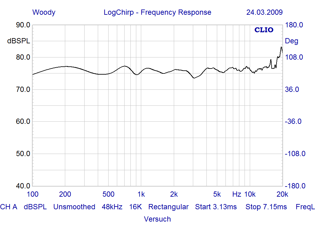

    So verlaufen die Chassis im Gehäuse vor und nach der Filterung:
    Beim Tieftöner werden die Membranresonanzen oberhalb von 3kHz und der Anstieg zu hohen Frequenzen im Mittelton weggefiltert.
    Der Hochtöner wird durch den Spannungsteiler mit über 15dB gedämpft, durch den "zu kleinen" ersten Serienkondensator begradigt und durch Parallelspule/zweiten Serienkondensator bei 2,2kHz "zum Abknicken" gebracht. Der Sauger wirkt um 9kHz.
    Seine Notwendigkeit ergab sich erst durch den Hörtest, ich habe lange versucht ohne ihn auszukommen und mehrere "einfache" Filterungen und verschiedene Abstimmungen probiert. Eine leichte Verfärbung blieb aber immer erhalten, dazu im Hörbericht aber mehr.

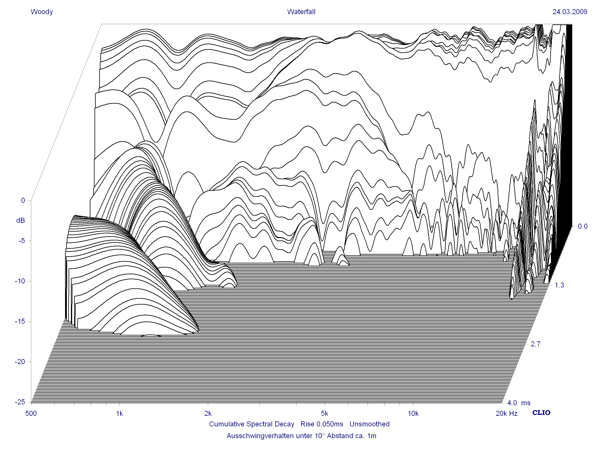

    Ansonsten ist das Ausschwingverhalten sehr gut.
    Nur im Superhochton gibt es kleinere Resonanzen und im Mittelton kleinere Unregelmäßigkeiten.

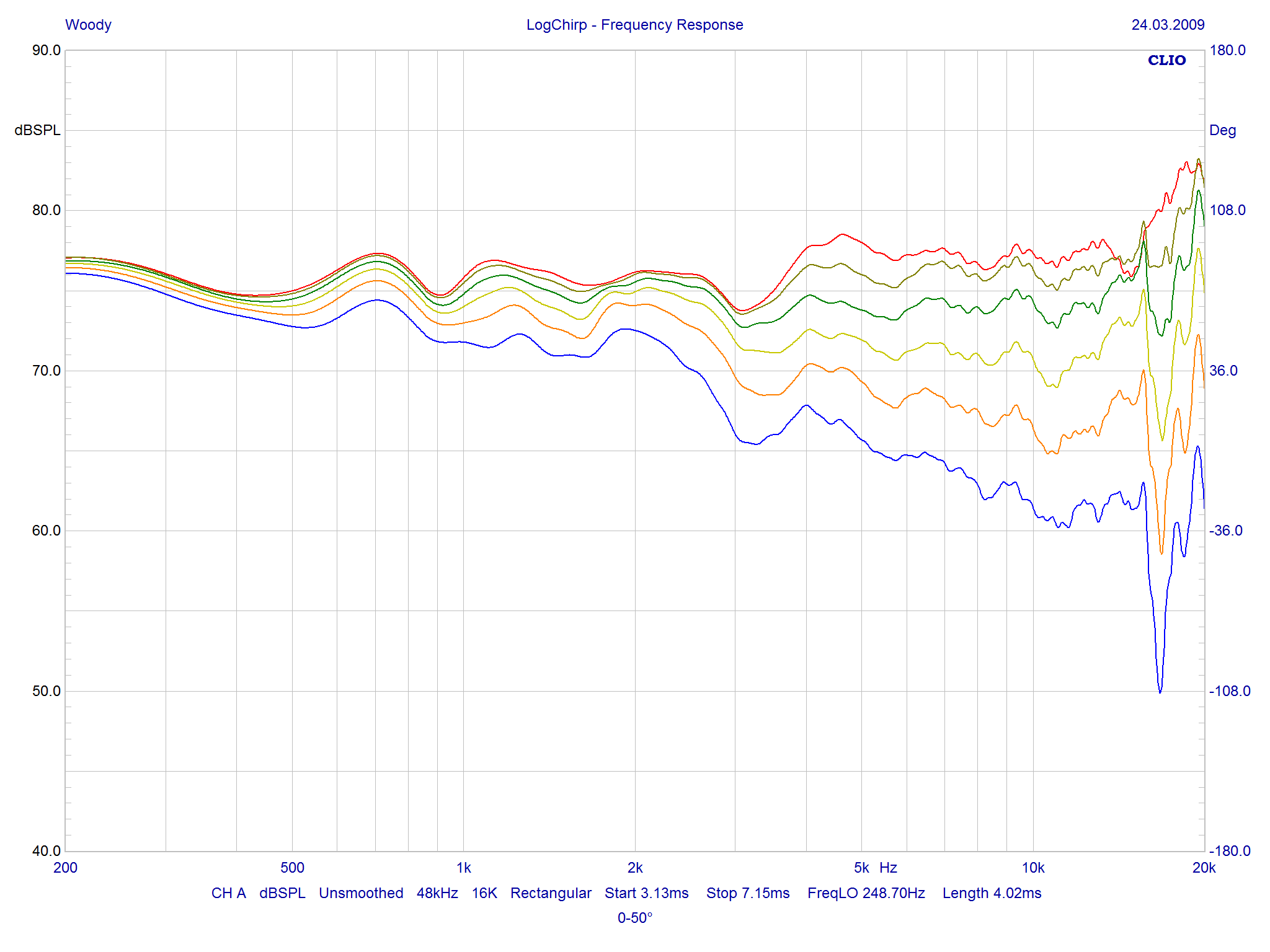

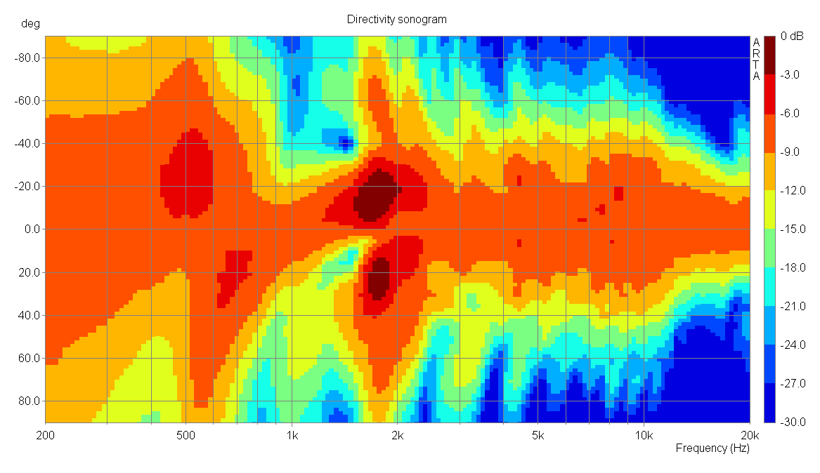

    Kommen wir zum Abstrahlverhalten 0-50°:
    Deutlich zu erkennen ist, dass das Horn stärker als der Tieftöner bündelt und so eine kleine Sprungstelle im Bereich der Trennfrequenz entsteht. Kompensiert habe ich das mit einer leichten Überhöhung des Hochtöners im 0°-Frequenzgang. So habe ich im Abhörwinkel lineare Verhältnisse und auch der Energiefrequenzgang sollte so einigermaßen passen. Diese Neutralität kann man auch gut hören, wenn man durch den Raum schreitet.
    Selbst unter 90° (nicht abgebildet) ist die Sprungstelle so nur von schwacher Ausprägung. Das Tractrix-Horn macht prinzipbedingt nach oben gleichmässig zu.
    Insgesamt ist das Abstrahlverhalten "normalen" 2-Wege-Kompaktboxen deutlich überlegen. Auch Kantendiffraktion ist durch das bündelnde Horn nicht zu erkennen.

    hi christoph,
    das projekt gefällt mir gut, auch wenn ich den tieftöner anders gefiltert hätte (nein, ich rede nicht von allpässen).
    bitte miss doch bei gelegenheit die vertikale abstrahlung +/-90°.

    Vertikal habe ich schon quick&dirty für mich persönlich gemessen, ich werd`s aber auch noch mal öffentlich zeigen, hab aber nix abgespeichert.
    Wie hättest du den Tieftöner gefiltert? Wenn`s nicht zu viele Umstände macht und ich die Bauteile in der Bastelkiste finde, könnte ich mir auch vorstellen, nochmal tätig zu werden...

    ich hätte versucht, die überhöhung des tieftöners mit einem saugkreis zu glätten, da du dir so im davorliegenden f-bereich (4-500hz) eine recht tiefe senke einbaust.
    auf das erforderliche, frequenzabhängige delay kommst du auch "so", auch wenn die seriellen L´s dadurch erstmal kleiner werden. einfach mal probieren !

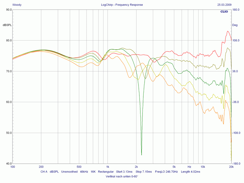

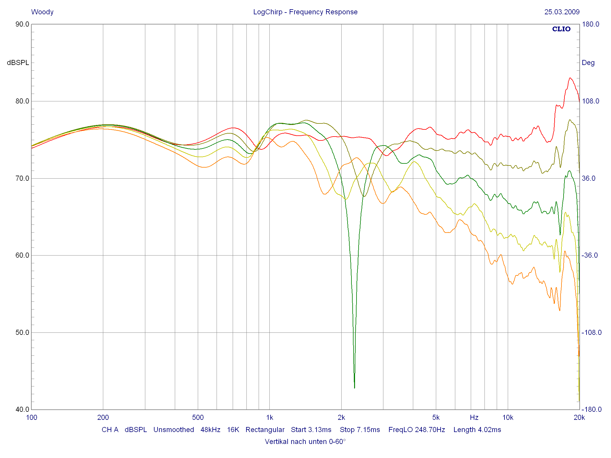

    So,
    ich habe noch ein paar Messungen gemacht:
    Vertikal nach oben frei Hand gedreht 0-60°:
    Vertikal nach unten frei Hand gedreht 0-60°:
    Dank der steilen Trennung und des auch vertikal schön bündelnden Hornes sehen die Messungen sehr gut aus.
    Die Pegeldifferenzen im Mittelton, die nur beim Drehen nach oben entstehen, kommen IHMO von der Bündlung der - aus Sicht des Tieftöners - verlängerten Schallwand.

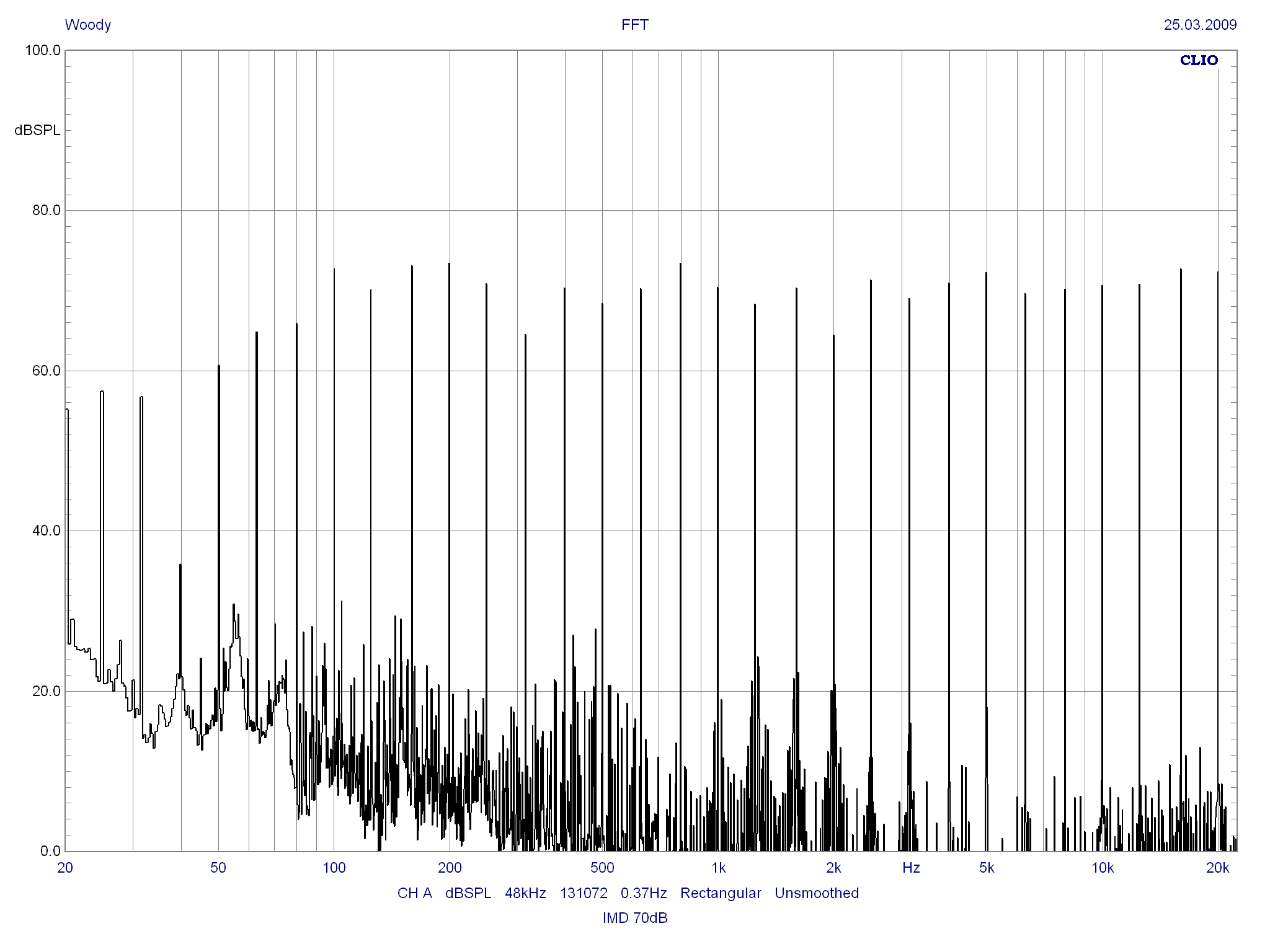

    IMD bei zwei verschiedenen Pegeln:
    Der erhöhte IMD um 450Hz kommt von der bekannten Problemstelle des Treibers und ist auch im Impedanz- und Frequenzverlauf sowie im Ausschwingen erkennbar.
    Im oberen Hochton streuen die Membranresonanzen der Treiber-Horn-Kombi und erklären die leicht verschmierten obersten Höhen (ich hatte es schon in Jörns Hochton-Horn-Kombi-Thread erwähnt).
    Beim Pegeln muss der Tieftöner schon mächtig ackern, so dass sich der Hubstress auf den ganzen Grund- und Mittelton legt (bis zu 2%). Aber auch das Horn zeigt deutlich erhöhten IMD beim Pegeln. Hier fällt dann wohl doch die - im Vergleich zu amtlichen PA-Hörnern - kleine Membranfläche langsam ins Gewicht. Die Klirrwerte überschreiten 0,5% aber kaum.
    Um 2kHz am Ende des Übertragunsgbereichs des Mitteltöners gibt es noch kleinere Auffälligkeiten. Die Spitzen werden nach unten sehr breit. Sind das Dopplerverzerrungen?.
    Edit: Man sollte beim Vergleichen der IMD-Diagramme nicht vergessen, dass die Grundwelle sich auch um 10dB geändert hat. Man muss sich also zum Vergleich der relativen Klirrwerte 10dB hinzudenken bzw. abziehen. Vielleicht sollte ich beim nächsten Mal zur besseren Vergleichbarkeit auch die Skalierung um 10db verschieben...

    @Fabian: Ich kann auch nur vermuten, die Erlärung scheint aber plausibel:
    Bei mir ist ja nur die Phasenlage bei der Übergangsfrequenz einigermaßen ok, ober- und unterhalb passt es dagegen nicht so ganz, teilweise entstehen sogar Auslöschungen.
    Unter 15-30° passt es dann im Bereich der Übergangsfrequenz gar nicht mehr (erkennbar an der Auslöschung), der Versatz zwischen beiden Treiber scheint sich gegenüber dem 0°-Frequenzgang also um etwa 180°, sprich der halbe Wellenlänge, geändert zu haben.
    Somit haben wir in dem Bereich ober- und unterhalb der Trennfrequenz, wo vorher die Phasenlage nicht passte bzw. die Treiber sich gegenseitig auslöschten, optimale Bedinungen, die Treiber addieren sich also und der Frequenzgang buckelt etwas auf.
    Ich vermute, dass lässt sich mit einem Allpass ganz gut in den Griff kriegen...
    Ich möchte allerdings auch nicht verschweigen, dass ich persönlich den klanglichen Einfluß solcher "Fehler" in meinen Anwendungsbereich als nicht allzu hoch einschätze. Das dürfte sich in der Hallsoße unzähliger Winkelfrequenzgänge einigermaßen neutralisieren.
    Für PA-Anwendungen, wo oft auch unter Winkel abgehört wird, dürfte es aber sehr erstrebenswert sein, hier das Optimum rauszuholen...

    Der Hochtöner fällt bei hohen Pegeln mit steigendem K2 auf. Typisch für Hörner und die BMS-Ringmembranen (wenn auch nicht in diesem Aumaße).
    Die relativ tiefe Trennung von 2,2kHz scheint dem Baby-BMS aber nix auszumachen.
    Um 450Hz ergibt sich auch im Klirr die Problemstelle des Vifa zu erkennen.
    Im Bass- und Grundton steigt der Klirr mit dem Membranhub an, bei diesem Pegel auch typisch für einen 17er.
    Um 900Hz ist der K2 bei der 90dB-Messung niedriger als bei der 80dB-Messung. Messfehler kann ich eigentlich ausschließen, ich habe mehrmals gegengeprüft.
    Ich vermute, die Schwingspule hat sich bei der 3-jährigen Lagerung etwas gesetzt hat und steht nicht mehr ganz symmetrisch zum Magnetfeld.
    Anders kann ich mir eine Verbesserung des Klirrs bei größerem Hub eigentlich nicht erklären Andere Ideen?

    @Fabian: In deinen Diagrammen kann man die Problematik sehr gut erkennen.
    Was mir nicht so ganz klar ist: Wieso haben "normale" Lautsprecher damit keine Probleme?
    Der Versatz von Hoch- zu Tieftöner ist da ähnlich groß wie bei der Woody (geschätzte 6-10cm), nur halt anders herum...der Hochtöner kommt zu früh.
    hallo christoph,
    da komme ich jetzt nicht so recht hinterher. eventuell sollten wir die begriffe klären.
    "normale LS" sind nach meinem dafürhalten die klassischen hifiregalboxen mit konus-tmt und hochtonkalotte.
    der versatz ist hier minimal und im übernahmebereich durch ein einfaches passives filter (etwas) höherer ordnung angeglichen werden. oben beschriebene probleme bestehen da nicht.
    die messungen der oben gezeigten PA-boxen haben versätze im hohen zweistelligen zentimeterbereich.
