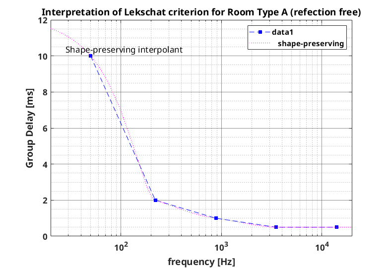

    Sind halt synthetische Signale. Das ist ja durchaus üblich Signale zu verwenden, um die absolute minimale Hörbarkeit herauszufinden.
    Mein Kritikpunkt sind nicht die verwendeten Testsignale, sondern der Testaufbau. Die Gruppenlaufzeitverzerrungen der Testvorrichtung entsprechen so gar nicht denjenigen von Lautsprechern. Die Gruppenlaufzeit von Lautsprechern folgt einem Treppenmuster, diejenige von Blauerts Tests hat einen schmalen und hohen Peak. Abgesehen davon ist das Testsignal im Paper von Blauert und Laws mit einem Hochpass 4. Ordnung bei 300 Hz bandbreitenbegrenzt, was selber auch schon zu Gruppenlaufzeitverzerrungen im Mitteltonbereich führt.
    Auch da wieder: es geht um die minimale Hörbarkeit. Die Relevanz in der Praxis ist dann natürlich eingeschränkt.
    Ah, das war mit gar nicht klar. Könnte erklären, warum die 500 Hz etwas abweichen. Schaue ich nochmal rein.

    das Thema der Hörbarkeit von Gruppenlaufzeitverzerrungen interessiert mich auch. Daher Danke für das Teilen der o.g. Links und sorry, wenn das weiterhin OT ist.
    Ich habe mich bisher immer an Leckschat orientiert (seine Diss, die liegt mir nicht vor aber unter folgendem Link wurde ein Excerpt genannt: https://paforum.de/forum/index.php?t...tbau/&pageNo=1)
    Grafisch habe ich mir das wie folgt aufbereitet:
Hits:	42
Größe:	33,9 KB
