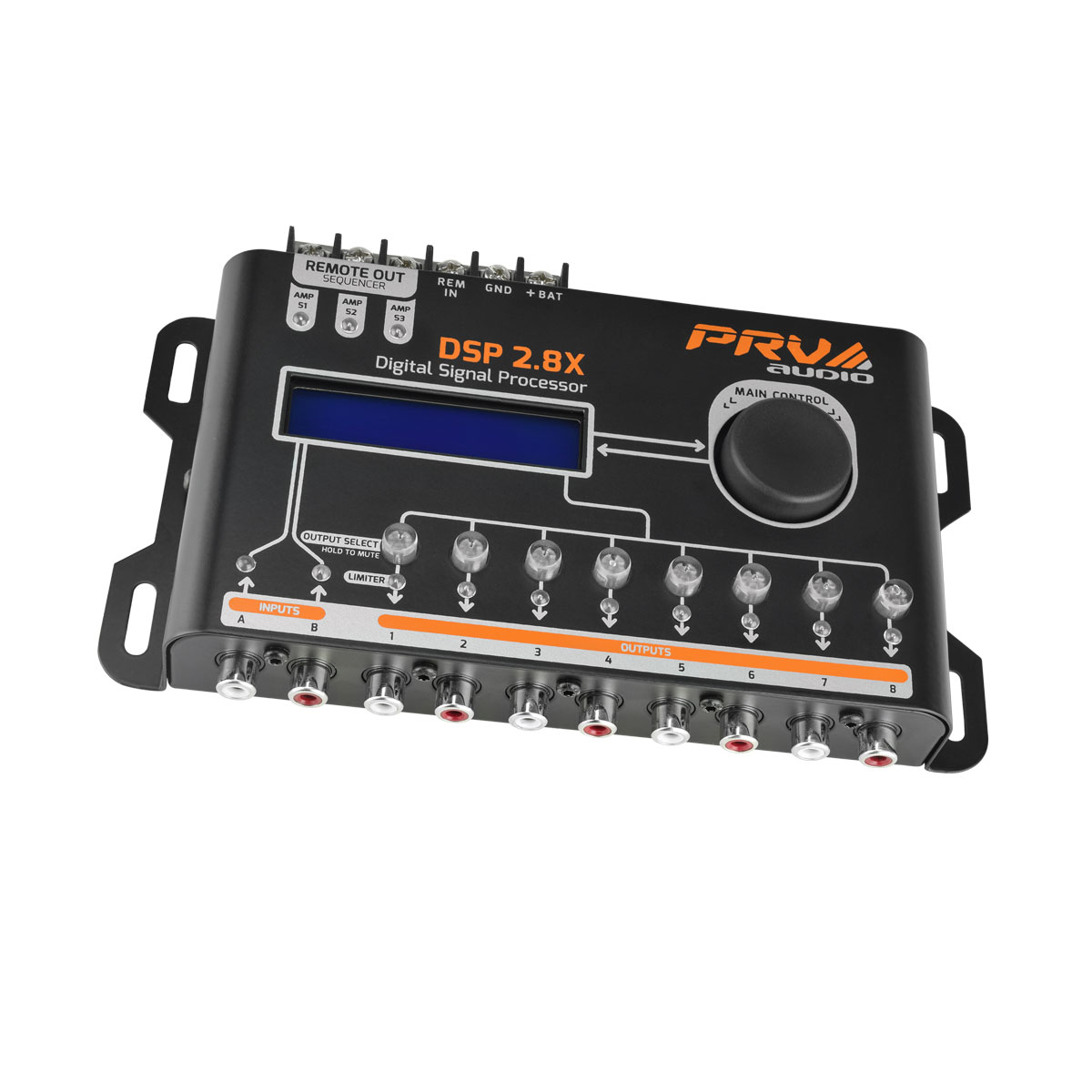

    Hallo und schönen Ostermontag,
    ich bin entschlossen ein DSP anzuschaffen, in erster Linie um damit Erfahrungen zu sammeln, und dann evtl. meine letzte Konstruktion
    zu aktivieren. Das ist ein 3-Wege System, also benötige ich mind. 6 Ausgänge. 8 wären noch besser um ggf. meinen Sub mit einzubinden.
    Messtechnik habe ich um das abzustimmen. Ich möchte allerdings ein Fertiggerät, habe keinen Nerv mich mit Platinen rum zu machen.
    Da 6- 8 Kanal bei Mini-DSP recht teuer, habe ich diese gefunden:
    https://www.audiocontrol.com/car-aud...essors/dm-608/
Name:	Screenshot 2024-04-01 at 15-34-21 DM-608 - AudioControl.png
Hits:	35
Größe:	212,5 KB
    https://www.hifonics.de/m8-dsp.html
Hits:	31
Größe:	57,7 KB
    https://prvaudio.com/products/dsp-2-...nal-processor/
Hits:	37
Größe:	108,6 KB
    Hat jemand von Euch damit Erfahrungen gemacht ? Sind die zu gebrauchen ? Das Letzte hat scheinbar keine grafische Benutzeroberfläche, sondern funktioniert über Tasteneingaben. Ist nicht so mein Ding, aber preiswert.
    Für andere Empfehlungen wäre ich auch dankbar.
    Viele Grüße Jens

    Ich bin mir nicht sicher, ob ich für daheim ein Gerät aus dem Car HiFi nehmen würde. Von wegen Rauschen usw.
    Andererseits dürfte man mit Heim HiFi Pegeln bei PA Ware erst recht Probleme mit den Rauschabständen bekommen....
    Ich würde zu einem miniDSP Flex in brauchbarer Konfiguration tendieren. ( cinch, symmetrisch, 4 oder 8 Ausgänge etc. pp. )
    Der hier wär momentan wohl das allumfassende Werkzeug:
    https://www.audiophonics.fr/en/dsp-av-processors/minidsp-flex-htx-p-18495.html

    Einen CarHiFi DSP zu verwenden ist keine so schlechte Idee. Ein gutes 12Volt Netzteil sollte aber dann vorhanden sein.
    Die Auswahl ist groß und die Qualität in der Regel wenigstens gut. Und es gibt meist bedienerfreundliche Software.
    Zum Teil auch für Android und Apple.
    230V Einheiten gibt es aus dem PA Bereich für OK Geld. Leider oft weniger flexibel.
    Einen PC zu verwenden mit einer Mehrkanal Soundkarte plus Software wäre auch eine Möglichkeit.

    Bei den Car-Hifi DSPs ist ein Digitaleingang eigentlich Standard. Viele HUs haben mittlerweile auch digitale Ausgänge.
    Die Software ist ebenfalls einfacher als bspw Sigma Studio.
