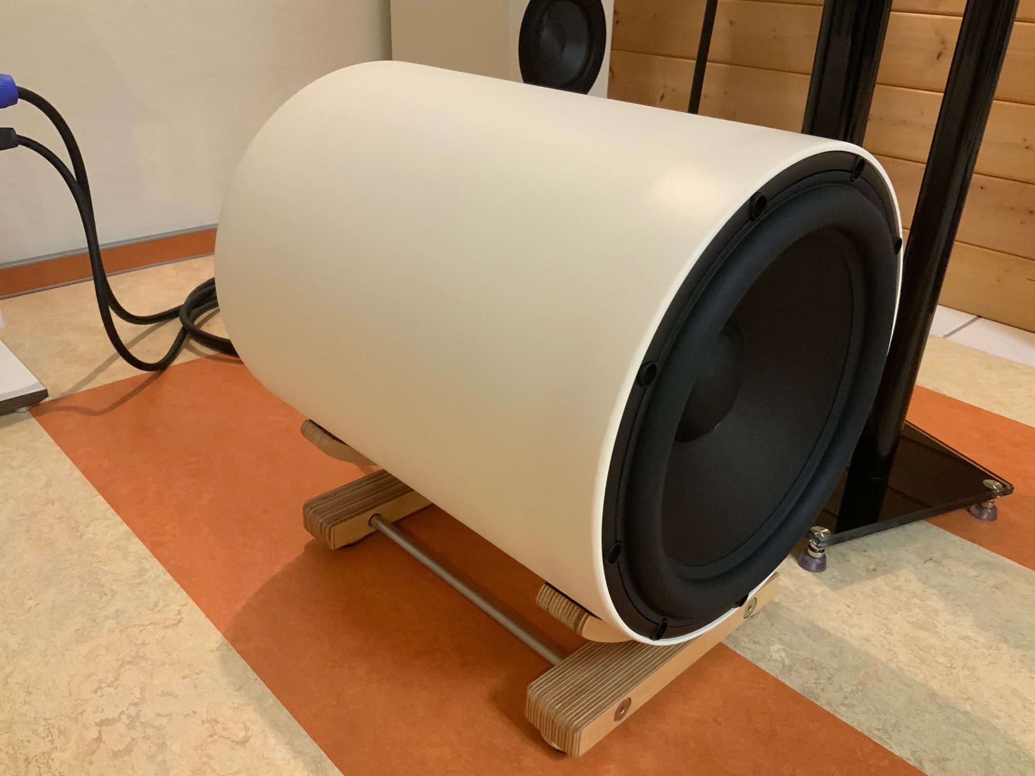

    Hallo Hartmut,
    wir bauen gerade wieder eine neue OB-Variante.
    Hier ein Photo der Rückseite des OBs für Tiefmittel, Mittelton und Tweeter (zwei Stück Vor- und Rückseite).
Hits:	76
Größe:	796,3 KB
    Als Bass wird der U-Frame (bedämft) unterstützen:
Hits:	52
Größe:	659,8 KB
    Grüße aus Garbsen
    Elke und Michael
    Grüße aus Garbsen
    Elke und Michael
