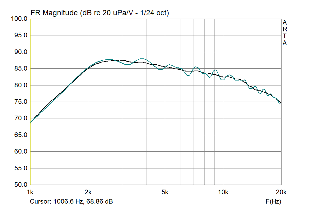

    stoneeh, hast du selbst eine Vergleichsmessung 'normales' Stativ vs 'reflexionsarmer Halter' durchgeführt?
    Das würde mich schon mal interessieren. Aus dem Diagramm im Video geht nicht gut hervor, wie hoch die Welligkeit (in dB) durch die Reflexionen ist.

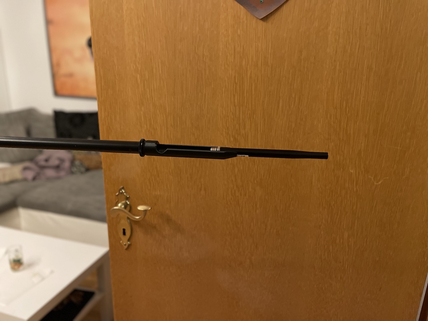

    Vielen Dank fürs Teilen! So ist das denke ich sehr universell einsetzbar. Sowas habe ich vor ca. 1,5 Jahren schonmal für das iSEMcon EMX-7150 und das CLIO Pocket Mikrofon konstruiert und gedruckt. Die Dateien habe ich soeben auf Printables.com hochgeladen:
    iSEMcon EMX-7150: https://www.printables.com/de/model/...mic-holder-sem
    CLIO Pocket: https://www.printables.com/de/model/...older-clio-poc
    So sieht das dann mit dem CLIO Pocket Mic aus:
Hits:	435
Größe:	245,2 KB
    An einem Mikrofonständer mit Galgen, mit dem die Reflexionen im unteren Frequenzbereich ohnehin kaum mehr vorhanden sind, werden mit diesen Haltern Reflexionen vor allem im Bereich oberhalb von 2kHz nochmal drastisch reduziert bzw. eliminiert. Ich muss gucken, ob ich noch Vergleichsmessungen finde.

    Darakon: hier eine Vergleichsmessung meines aktuellen Hochtöners im Waveguide türkis mit meinem alten, doch recht klobigen Gravity MS U CLMP, vs. schwarz den 3D gedruckten Halter; keine Glättung in Software:

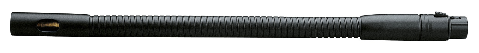

    Was ich gern für mein XLR verwende:
    https://www.thomann.de/de/km_2301_sc...SABEgLaifD_BwE
    Das KM230/1 ist ein flexibler Schwanenhals, hat auf der einen Seite nen Schraubanschluss für den Galgen, anderes Ende XLR.
    Das Kabel kommt nahe dem Schraubanschluss seitlich raus. Am besten ein dünnes flexibles Kabel nehmen, wie das Cordial CMK222.

    Is halt bischen steif dann. Schwierig immer das Mikro Axial auf den Lautsprecher auszurichten wenn der nicht grade auf Gelenkhöhe sitzt.
    Da ist mir der K&M Schwanenhals lieber. Da bleibt man noch flexibel.

    Krass. Wenn ich das richtige sehe, sind das fast +/- 2 dB Welligkeit.
    ...will nicht wissen, wie oft ich (und sicherlich auch andere) schon irgendwelche Reflexionen (Stativ, Mess-Lspr-Ständer, mich selbst) gemessen habe und es anschließen mit DSP ausgeglichen habe.
