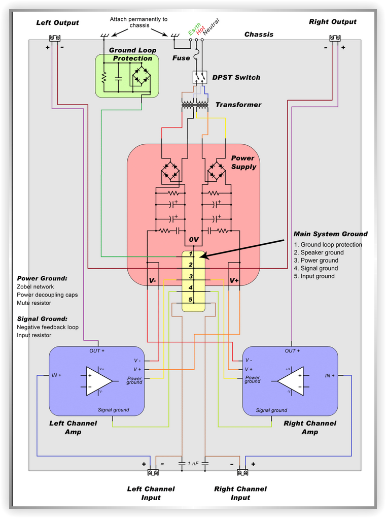

    Kanaltrennung ist ein Thema, aber was ist relevant, getrennte Netzteile (Gleichrichtung & Elkos) oder auch separate Trafos?
    Anlaufstrom ist auch ein Thema. 400VA sollten da gerade noch ohne gehen ...
    @armin: Ich verwende die da:https://audiocreativ.de/index.php?ro...&product_id=84
    3.010
    Das Gerücht der Kanaltrennung hält sich....
    Ich würde allerdings bei einem gemeinsamen Trafo den Cinch Ground mit einem 10 ohm Widerstand versehen, in Gound einschleifen, es sei den den gibt es als "A" Ground schon auf der Platine. Damit verhindert man die erste Brummschleife.
    Bei 2 Trafos nicht relevant. Klicke auf die Grafik für eine größere Ansicht
Hits:	65
Größe:	67,1 KB
    So sollte das gehen Klicke auf die Grafik für eine größere Ansicht
Hits:	66
Größe:	377,2 KB
    Ich hab mir daher mal Platinen gemacht Klicke auf die Grafik für eine größere Ansicht
Hits:	48
Größe:	340,3 KB

    Interessant, Pedda!
    Warum legst du die Cinch-Masse überhaupt an NT-Masse? Ich nehme eigentlich immer nur die durch den Verstärker "geschleifte" Masse.
    Das zweite Prinzipbild habe ich noch nicht so richtig verstanden.
    3.010
    Hab ich auch immer gemacht. Man hat mir aber erklärt, dass, obwohl ich keinerlei Geräusche wahrnehmen konnte am Lautsprecher, es trotzdem zu Interferenzen kommen kann.
    Daher probire ich das mal aus. Die Entkopplung mit dem 10 Ohm Widerstand mache ich nun generell.
    Ich habe den L20SE von LJM auch so "modifiziert", Der FH9 war so, der Blame ST auch...Baby Lynx und Andere. Selbst die alten Crescendo haben den 10 ohm Widerstand. Das ist wichtig bei gemeinsamer Versorung über einen Trafo oder SMPS.
    Das 2. Bild soll nur aufzeigen wie man mit dem Sternpunkt verfahren soll, um Brummschleifen zu vermeiden.

    Moin Pedda,
    ... aber im zweiten Bild sind die 10 Ohm dann 1nF ?
    3.010
    Hallo Klaus,
    nein, schau mal auf die 2. Bemerkung links. da wird der Widerstand erwähnt. Die Kondensatoren sind zusätlich. Da kenne ich den Hintergrund noch nicht. Erinnert mich an das Filter von Hypex. Allerdings werden da 100pf und 100 Ohm parallel verwendet.

    3.637
    Spannend die ground loop protection. Wo liegt das dran (auf Gesamtmasse/ Stern?) und wofür sind die Dioden da drin?
    3.010
    https://hifisonix.com/wp-content/upl...ound-Loops.pdf
    Zum Anderen https://www.diyaudio.com/community/t...ection.335924/
    Das Bild hatte ich allerdings nur für den Sternpunkt benutzt. Das PDF von Hifisonix ist schon sehr interessant.
    Rod Elliot hat auch einen Vorschlag Punkt 9 https://sound-au.com/earthing.htm
    So, jetz geh ich basteln und versuche mein Thiele Network unterzubringen...der Platz ist nicht üppig und die Spulen sind schon Klopper...
