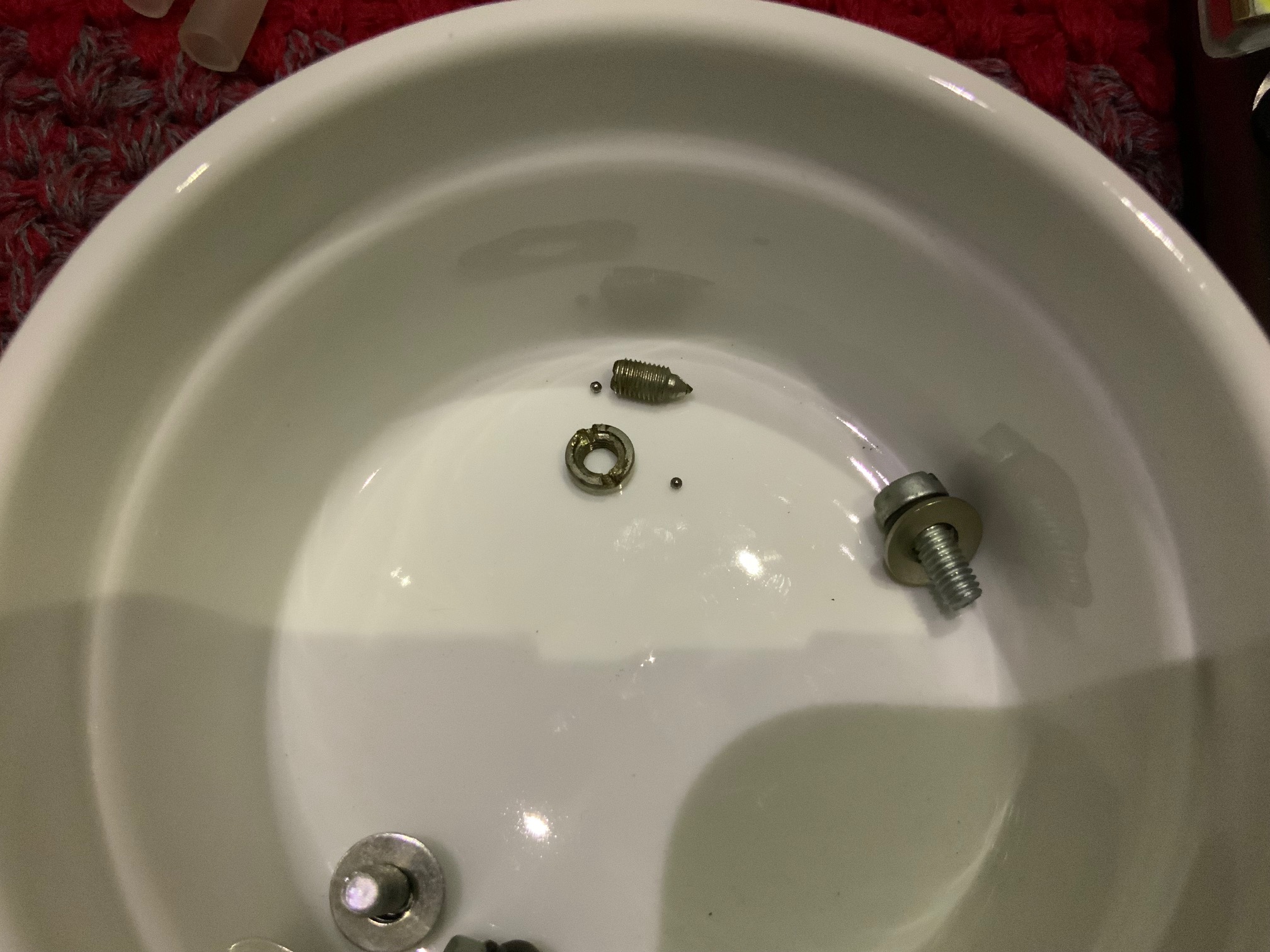

    Standard Unteres Lager am EPA-B500
    Moin aus Garbsen,
    wir haben uns gerade dem unteren Lager "angenommen". Nach der Demontage des oberen Gewindestiftes und "Konterring" und kippen des Tonarhalters, war der Blick frei auf die Spiralfeder und der unteren Lagerspitze. Weiterhin lag in dem Kunststoff-Getrieberad unter der Feder eine 1,15mm Kugel. Eine zweite klebte an dem Fett an der Spiralfeder.
    Vermutung: Es sollten sicherlich mehr als zwei Kugeln sein. Wo die anderen Kugeln sich befinden könnte eine vollständige Demontage des des Halters zeigen. Soweit wollten wir aktuell nicht gehen. Kugeln lassen sich bestimmt bestellen.
    Hier ein Bild des unteren Lagers:
Hits:	63
Größe:	688,4 KB
    Wie sollte denn grundsätzlich das Lager korrekt aussehen?
    Elke und Michael
    Grüße aus Garbsen
    Elke und Michael
  5. #25
    6.863
    ich hatte so einen Arm noch nie, habe den also noch nie montiert. Wie sieht denn das Gegenlager aus? Nach dem Foto sehe ich eine nicht übliche Lagergestaltung.
    Nach eurem Bild ist das für mich eine Mischung aus Gleit- und Wälzlager, d.h. die zwei Kugeln sitzen auf einer Seite in einer konischen Muldenführung so dass sie den Schaft an die gegenüberliegende Wandung drücken, um das Spiel zu minimieren. Der Lagersitz ist nur für zwei Kugeln vorgesehen.
    Wie sieht dann das Gegenstück aus?
    Ihr seit mutig und ohne noch mehr Fotos ist es schwer durchs www. konkreteres zu schreiben.
