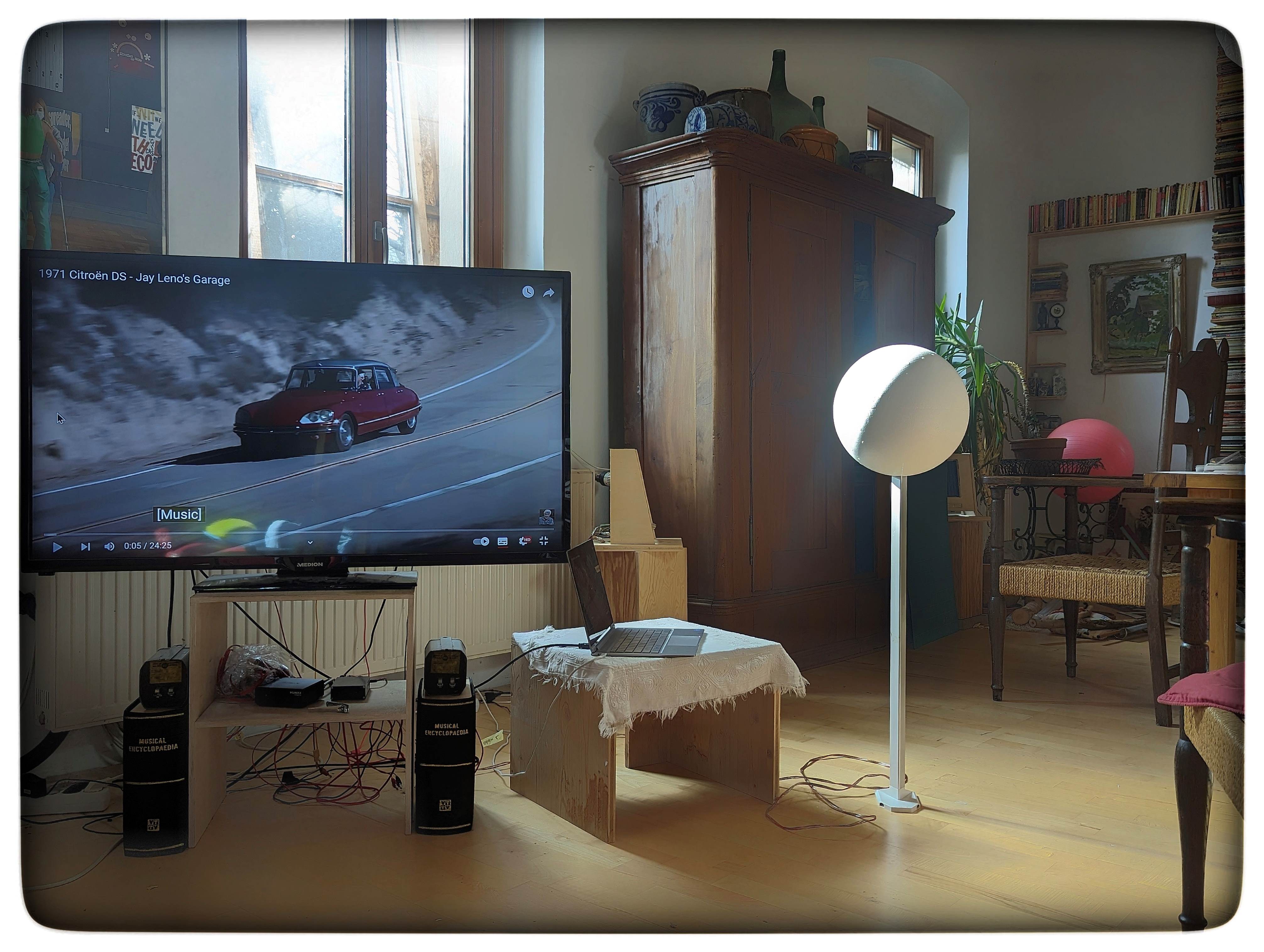

    Da die Styropor-Kugeln nun mal hier waren, setzte ich die Idee mit den Monacor Exciter um. Sie funktionieren, die Tonalität lässt noch zu wünschen übrig. Irgendwann sollte mein MusikPC wieder da sein und ich kann die "Topfresonanz" heraus filtern und den Tiefton nahtlos hinzufügen..
