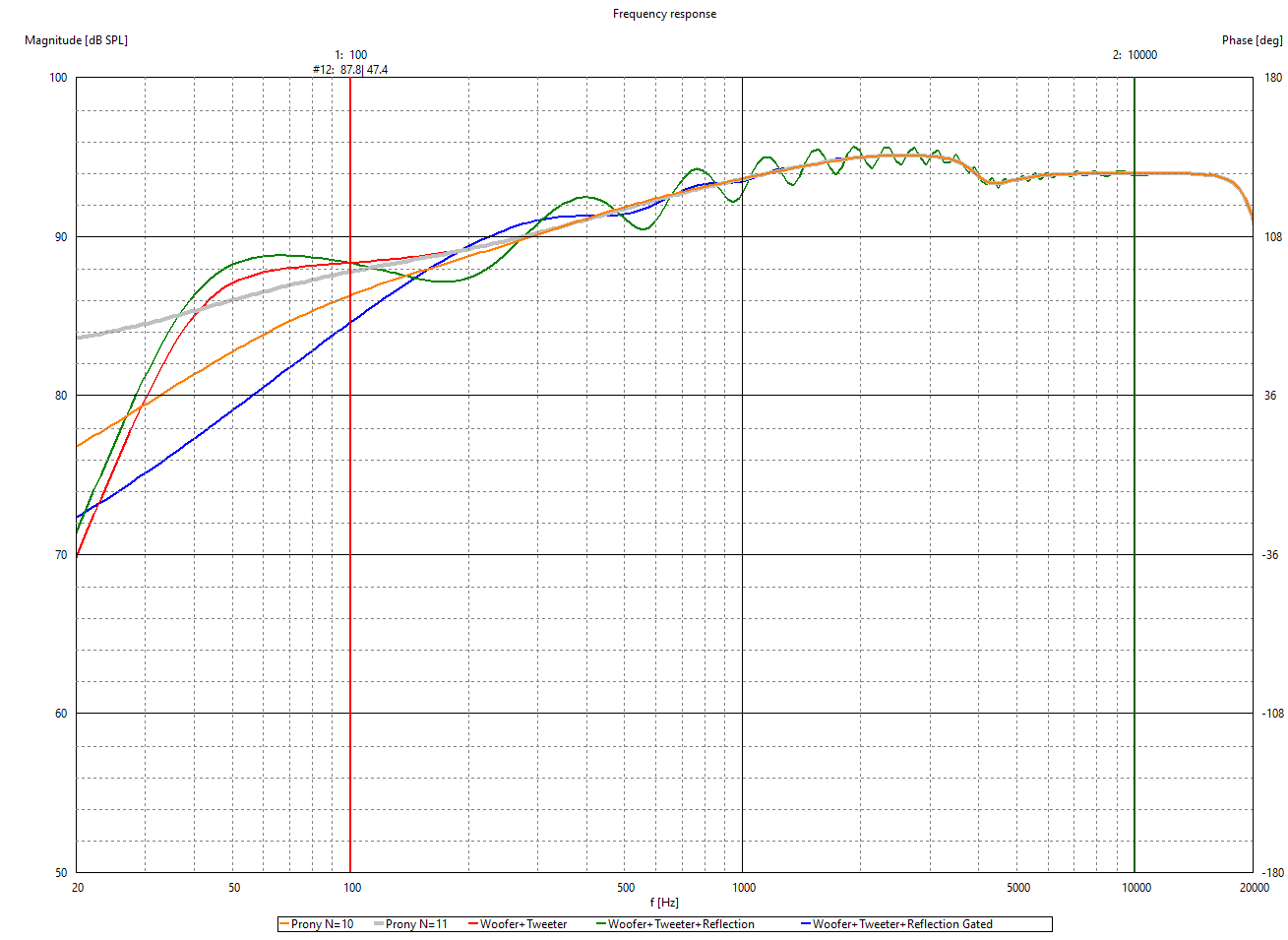

    Als Beispiel eine Annäherung mit Hilfe der Prony-Methode.
    Legende:
    Rot: Modell des Frequenzgangs eines 2-Wege-Lautsprechers, Trennung 2 khz LR4, untere Grenzfrequenz 40 Hz, unentzerrter Baffle Step. Zusätzlich hat der TT noch eine Membranresonanz bei 4 kHz (und darauffolgendem Abfall) spendiert bekommen und der Hochtöner 20 kHz obere Grenzfrequenz
    Grün: eine einzelne Reflektion, 2,5 ms verzögert, Pegel 20% bezogen aufs Original, Tiefpass 1. Ordnung ab 1 kHz simuliert die Dämpfung der reflektierende Begrenzungsfläche
    Blau: die grüne Kurve mit Gate bei 2.5 ms
    Orange: Nachbildung mit einem Filter 10. Ordnung
    Grau: Nachbildung mit einem Filter 11. Ordnung
    Ab 12. Ordnung geht es schief, dann kommt Murks heraus.

    Ich dachte gerade daran, dass 12. Ordnung insgesamt 24 Parameter sind, und wegen des Gates gerade einmal 19 Samples zur Verfügung. Also flugs die Abtastrate erhöht um doppelt so viele Samples zu bekommen, aber nein, das war es nicht.

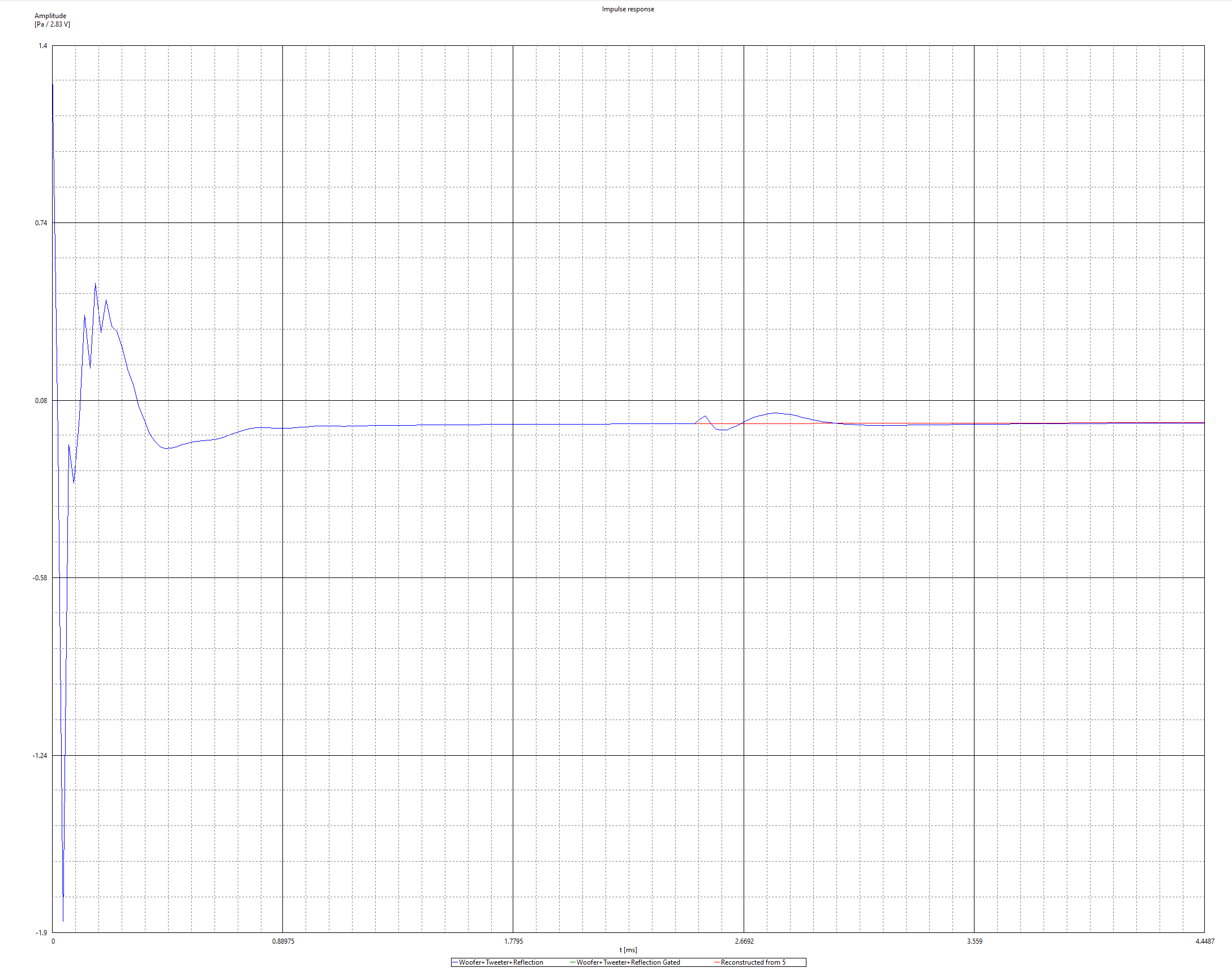

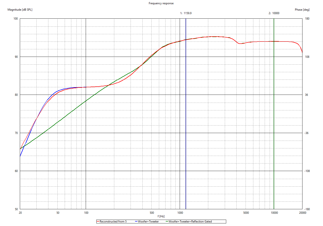

    Ich glaube, so kompliziert muss es gar nicht werden, denn:
Hits:	110
Größe:	36,8 KB
    Blau: Original
    Grün: 2,5 ms Fenster
    Rot: Rekonstruktion von Blau aus Grün mit Filterordnung 13
    Warum es jetzt funktioniert und vorher nicht: ich hatte an einer Stelle ganz stumpf einen falschen Index eingesetzt
    Höhere Ordnungen wollen allerdings immer noch nicht, nur wenn sich das so mit echten Messdaten umsetzen lässt wäre jetzt schon viel gewonnen.
    Ach ja: die Berechnung dauert nicht lang, da dürfte es mehr Arbeit machen das Fenster richtig zu setzen.

    Schön wäre jetzt, wenn das mit realen Messdaten auch funktionieren würde, was es nicht tut und ich habe nicht den geringsten Schimmer warum. Na gut, einen kleinen Schimmer habe ich, nämlich das unvermeidliche Delay am Anfang. Es könnte sein, dass mir das da übel mit reinspielt.
    Ad Subwoofer: ich habe es mal gerade ausprobiert, 20 Hz untere Grenzfrequenz CB, 80 Hz Tiefpass 2. Ordnung, 2,5 ms Impulsantwort, wird einwandfrei rekonstruiert. Und auch bei dem wird natürlich jede Reflexion eine Verzögerung haben, nur wird die in der Impulsantwort vielleicht nicht ganz so klar sichtbar sein.

    Zitat Zitat von rapherent Beitrag anzeigen
    Ja, aber dann fehlt die Information über einen Teil des Amplitudenfrequenzgangs, weil die längeren Wellenlängen tieferer Frequenzen nicht vollständig abgebildet sind. Lass es von mir aus 90° oder 180° Grad sein; das reicht nicht, um daraus eine Amplitude zu bilden, weder nach FFT noch nach G(s) Approximation.
    Du denkst in Maßstäben der Fouriertransformation. Denke in Maßstäben von Filterkoeffizienten. Ich passe Filterkoeffizienten eines IIR-Filters, also eines Filters mit Pol- und Nullstellen, an, bis die Impulsantwort des Filters dem gefensterten Teil der Impulsantwort des Lautsprechers entspricht. Der Lautsprecher wird dabei auch als ein IIR-Filter angenommen (wegen Fettdruck siehe unten) und die Idee ist, dass sich dessen Koeffizienten auch schon in der gefenstern Impulsantwort wiederspiegeln. Müssen sie auch, so hoch ist die Filterordnung nicht. Und dann kann ich die auch entsprechend approximieren. Und dann kommt eben so etwas dabei heraus:
Hits:	49
Größe:	94,8 KB
    blau: Original
    rot: approximiert
    Die Kurve zeigt den Verlauf kurz vor und nach der eintreffenden Reflexion, der blaue Cursor steht direkt davor (die entsprechende Kurve habe ich aber ausgeblendet für eine bessere Skalierung.
    Edit weil ich jetzt die Erleuchtung habe: wenn ich einen Mehrweger messe dann habe ich auch in realen Messungen einen Laufzeitunterschied zwischen den einzelnen Chassis, das ist dann kein reines IIR-Filter mehr. Und wenn ich in meinem idealisierten LS-Modell dem Tieftöner ein kleines Delay verpasse dann fällt die Approximation derbe auf die Nase.
