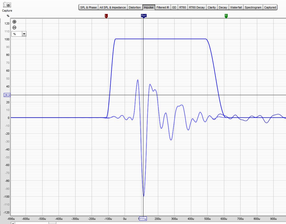

    Ich habe all diese Einstellungen aus dem Manual
    so umgesetzt und alle Messungen nochmal duchgeführt............irgendwie sieht das schlechter aus...............keine Ahnung ob die 5 - 41000Hz wirklich benötigt werden...................
    Insbesondere der Impuls sieht schlechter aus...............

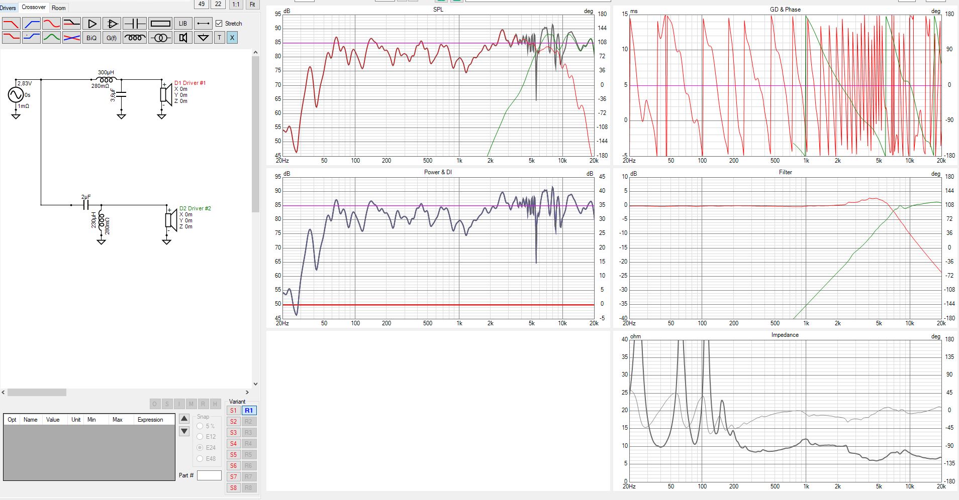

    Ich habe mal dei einzel Frequenzgänge in Virtuix importiert
    sobald ich die Treiber verbinde kriege ich leider ein seltsamen Gesamt Frequenzgang
    Impedanz ist auch eingebracht.......

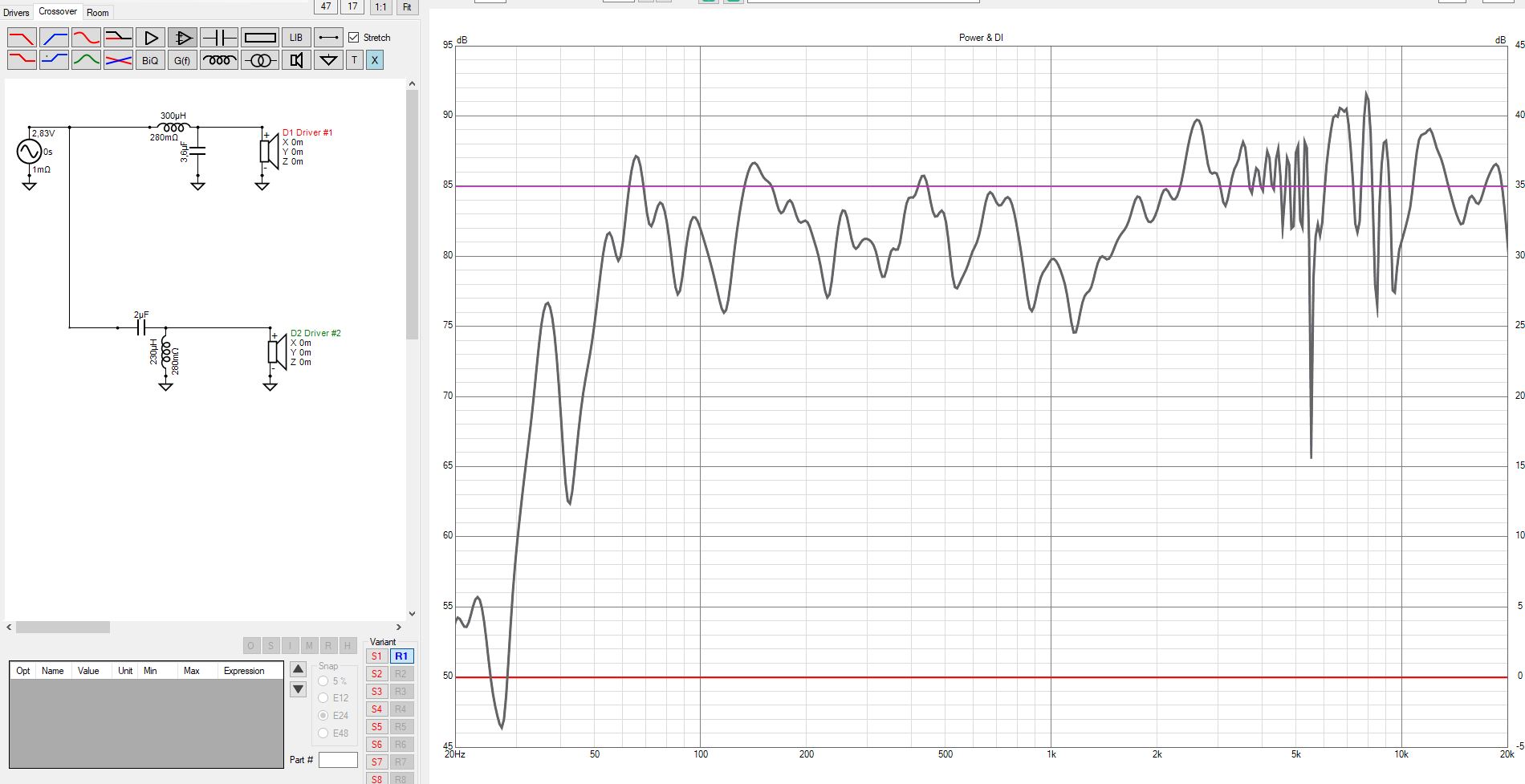

Hits:	148
Größe:	219,6 KB
Hits:	147
Größe:	325,8 KB

    Dieses gezappel im Übergangsbereich,
    kann man das schöner darstellen..............???

    was heißt für Dich "seltsam" ?
    Linealglatt wird es mit dem Treiber nicht werden....
    Der Bereich über 2kHz scheint mir etwas vorlaut - probier da mal eine größere Spule. Dann wird wohl auch die Delle in der Impedanz um 5kHz weniger. Den HT würd ich erstmal so lassen.
    Wenn Du auf 1/12 glättest ( das ist so das übliche Mass) sieht das noch mal angenehmer aus....
    Jörn

    also mit 1/12 sieht das etwas besser aus..........sobald ich den Hochpass ankople sieht das im Übergangsbereich strange aus..........weiß gerade nicht ob das ein Export Thema aus REW ist
    oder ein Darstellungsthema innerhalb Virtuix

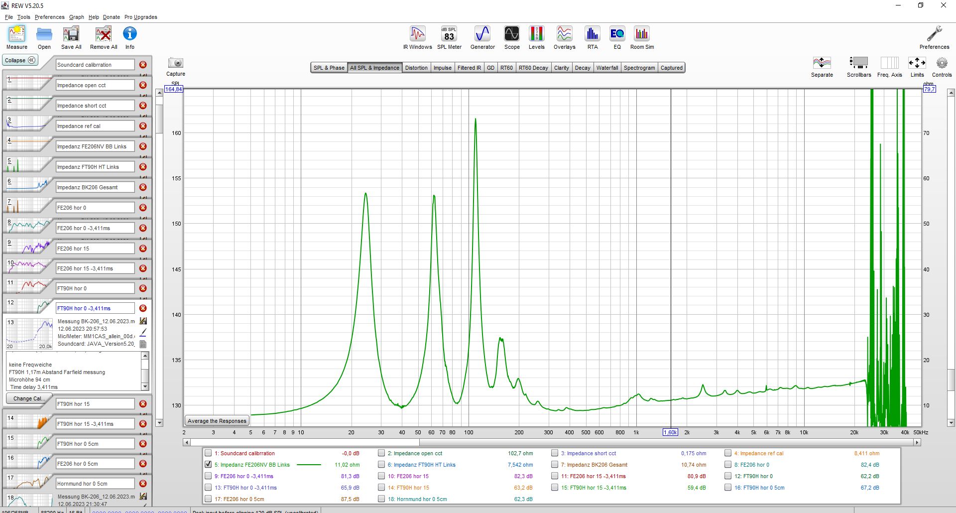

    Hier mal der BB alleine -> Ich hatte ja hier so verstanden das dieser erstmal allein korriegiert werden sollte...............
Hits:	134
Größe:	327,3 KB
    Der Impednazverlauf aus REW:
Hits:	137
Größe:	323,6 KB

    Dein erstes Bild (Impuls) sieht für mich danach aus als hättest Du das Fenster zu groß gewählt.
    Den Peak bei ca. 80u würde ich als Punkt für Ref interpretieren, davon gehe ich (bei Arta) 1ms zurück ( L ).
    Ich kann das auch falsch interpretieren, Dein Gating Fenster (nach dem Impuls) scheint ca 6ms lang zu sein ?
    Wenn das so ist empfinde ich es als deutlich zu lang und Du hast vermutlich noch Raumreflektionen mit drin.
    Der kleine Peak bei ca. 450u könnte die erste Raumreflektion sein.
    Wenn man in einem "normalen" Wohnraum misst liegt das mögliche Gate meist um 3-4ms.
    Du solltest uns auch mal Deinen Messaufbau im Raum beschreiben/zeigen - ggf. lässt sich da noch was verbessern.
    Zu Deinem 2ten Bild, wobei ich mich in Vituix nicht auskenne:
    Frequenzgang sieht imho insgesamt zu "zappelig" aus, das erinnert an falsch gefensterte oder ungefensterte Messungen.
    Im 3ten Bild (unten rechts) - mit der TMT Beschaltung produzierst Du elektrisch einen leichten "Überschwinger" (4-5Khz),
    der mit einer Senke im Impedanzgang einhergeht.

    ich muss mal schauen irgendwas stimmt da nicht seit dem ich gestern die Einstellungen in REW so gemacht habe wie in dem von Michael angehängten Dokument bezüglich Export zu Virtuix........
    Vor allem die Einstellung des Messbereiches 5 - 41000Hz , bin ich mir nicht sicher ob das so sein muss...................
    Ich muss heute Abend nochmal kontrolieren................
    Ja den Eindruck habe ich auch..............
    Ich habe den HT in Entfernung ca. 3xBreite Schallwand bei mir 1,17m.
    Dafür soll ja ein Time Delay eingestellt werden das hatte ich alles getan.........................
    Wie gesagt seit dem ich die Einstellung laut Manual Vorgabe im REW Analyzer angepasst habe, und den Messbereich 5-41000Hz /88,2KHz erweitert habe...........................Evtl. passt das nicht mit der Behringer UMC202HD die geht nur sauber bis 20Khz.........
    Foto von der Situation mache ich heute Abend............aber da werde ich nicht mehr viel machen können..................Die Dinger sind verdammt schwer..................
