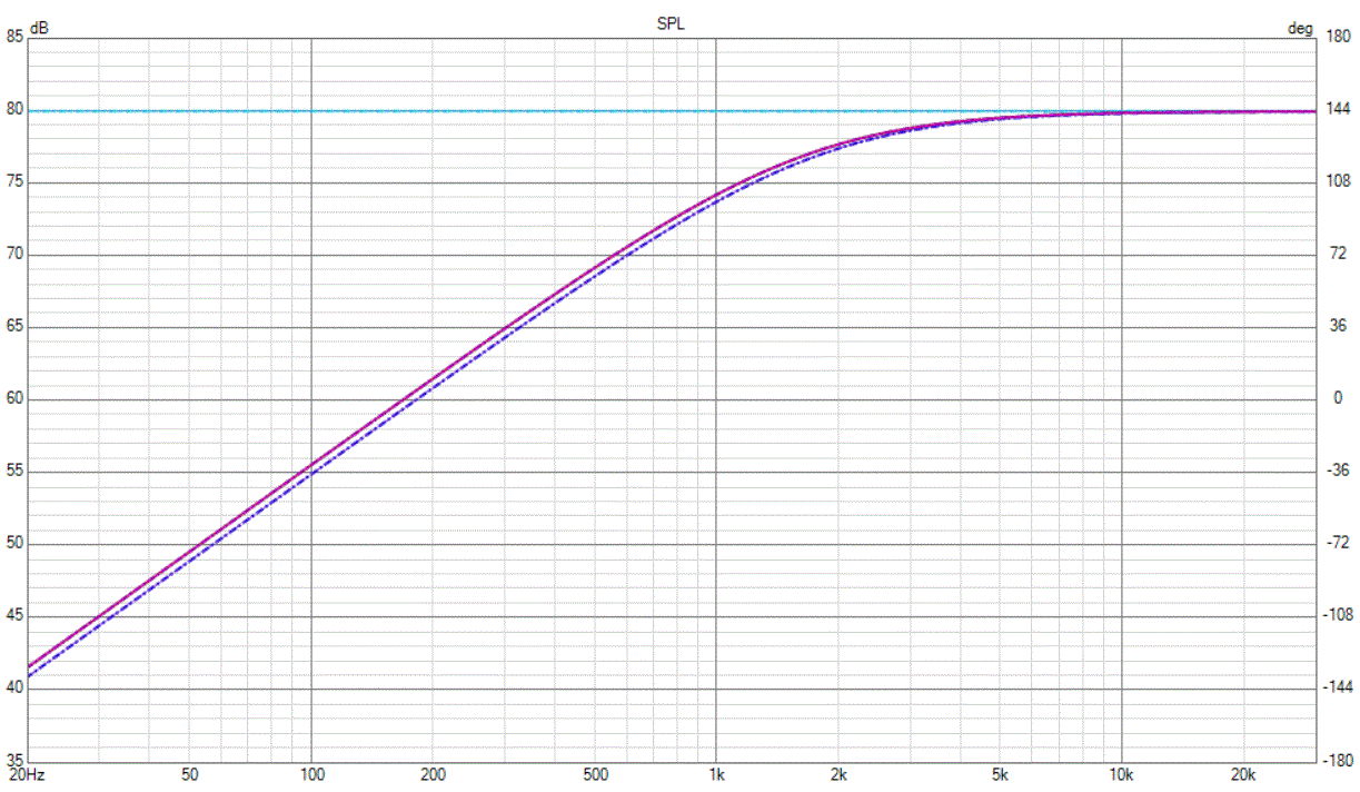

    Momentan treibt mich folgende Frage um:
    Was für einen Vorkondensator sollte ich dem AMT spendieren?
    Ist ja mehr zur Sicherheit, aber bzgl. der Dimensionierung bin ich völlig blank,
    da ich ja immer nur aktiv baue bisher...
    08.06.2009
    1.149
    ... Was für einen Vorkondensator sollte ich dem AMT spendieren?
    AMT's sind ziemlich robust, da habe ich noch nie einen Vorkondensator benutzt.
    Anders bei Bändchen, die dehnen sich schon mal aus bei zu starker Auslenkung.
    Wenn du aber unbedingt möchtest :
    - 22 µF an 4 Ohm
    - 12 µF an 8 Ohm
    führen zu diesen HP :
Hits:	140
Größe:	92,1 KB
    3.157
    Meine Güte, du haust aber rein.
    Wie dem auch sei: ja, bei Bändchen ist so ein Vorkondensator schon zum Schutz des Verstärkers nötig. AMTs sind, was das angeht, aber unproblematisch.
    Ich überlege immer noch, was ich mit den von dir erworbenen Bändchen mache. Vielleicht mache ich auch so eine kleine Kompaktbox. Wäre dann was für's Schlafzimmer.
    Oder halt doch einen kleinen Dreiweger, ich bin so unschlüssig....

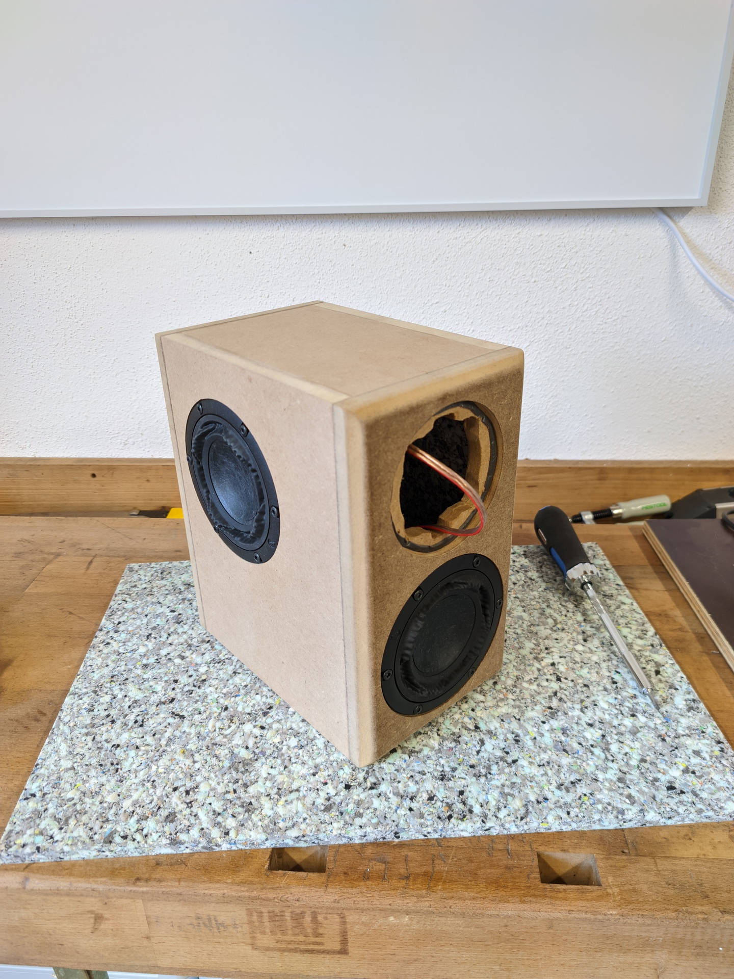

Hits:	110
Größe:	597,5 KB
    Fräsungen für die PM sind drin, Boden/Deckel habe eine Schicht Alubutyl bekommen,
    die "großen" Flächen der Seiten zwei Schichten. Alle Löcher vorgebort habe ich auch schon.
    Dämmen will ich dann innen erstmal vollflächig mit Monacor MDM-30.
    Das wird ein Gefummel...

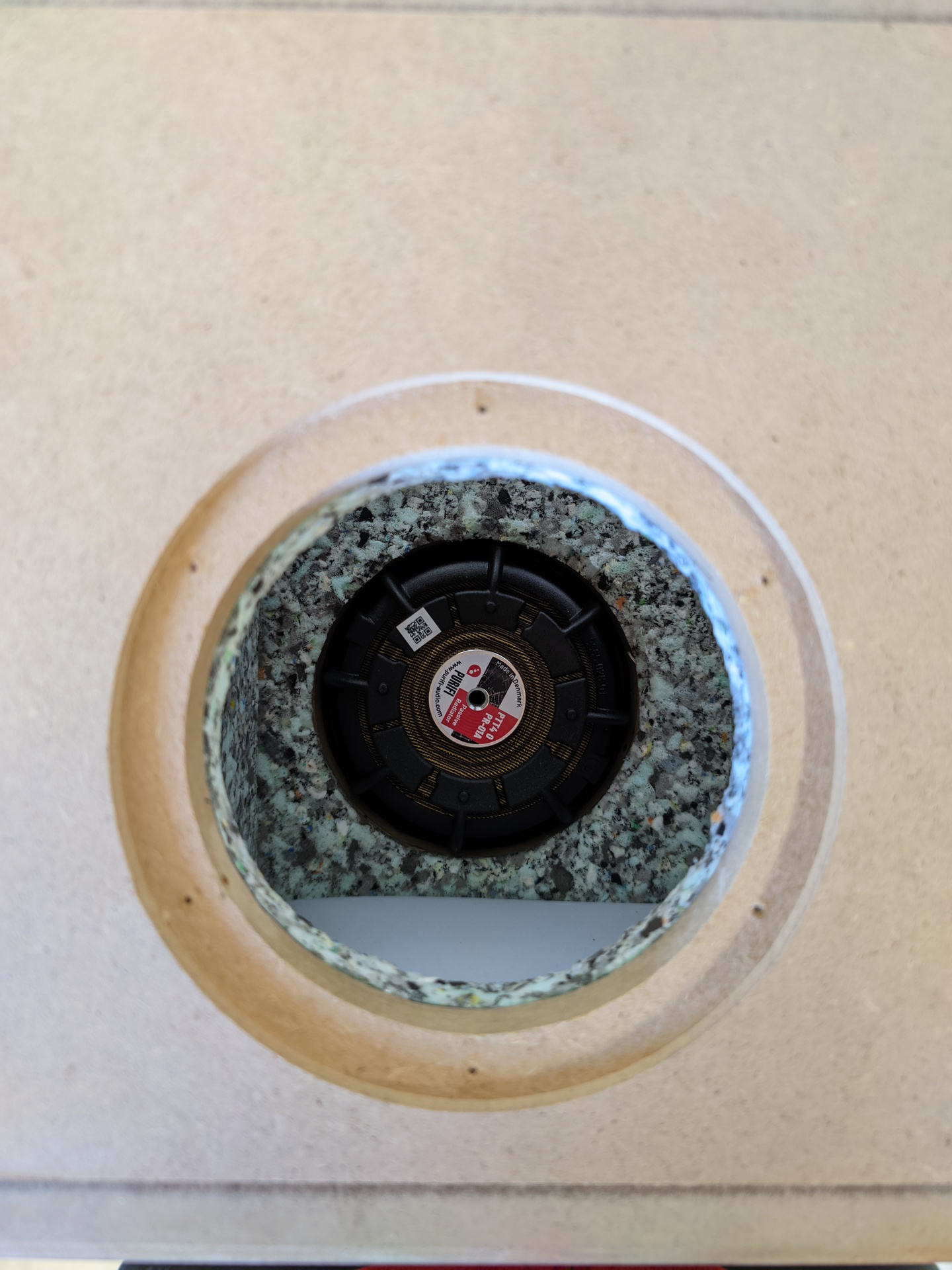

Hits:	156
Größe:	893,6 KB
Hits:	115
Größe:	531,7 KB
Hits:	112
Größe:	625,3 KB
Hits:	116
Größe:	536,4 KB
    Fast fertig ... naja ... ein bisschen
    Brauche für den HT noch passende Schrauben und eine 2mm Distanzscheibe, weil die Frontplatte
    weniger dick als die vom DXT ist.

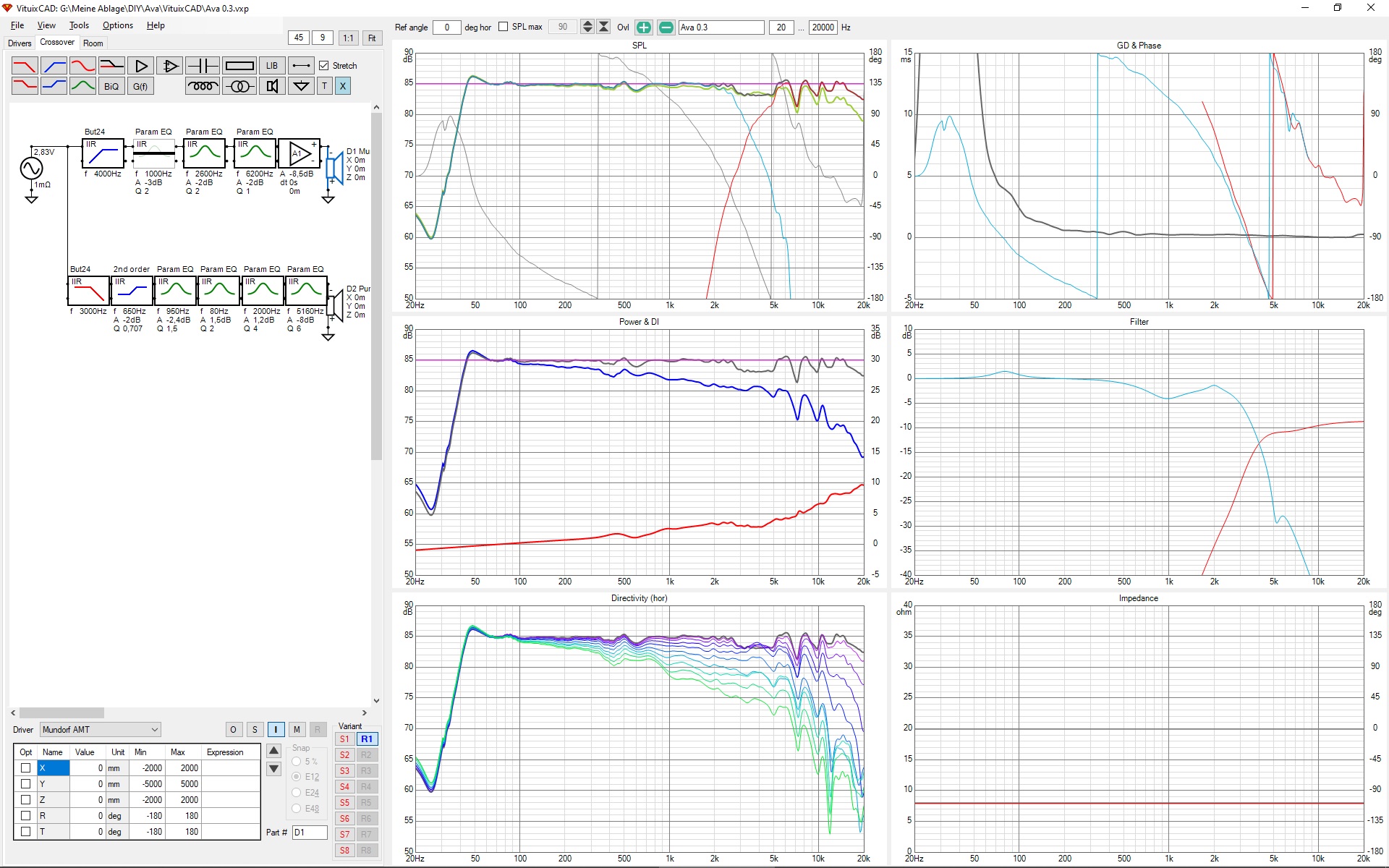

    So sieht sie jetzt aus :-)
    Hier der erste Schnellschuss:
Hits:	249
Größe:	709,0 KB
    Der HT misst sich wirklich so zackig, hat mich etwas geschockt...
    Bünderung horizontal ist auch zickig und springt, da werde ich dieses Mal auf jeden
    Fall auch vertikal mit messen um ein vollständiges Bild zu haben.
    (Und der peak im Tiefbass haut so auch nicht ganz hin...)
    Die Ava macht aber erstmal Musik und vor allem macht sie viel mehr richtig als falsch
    Musiktipp: Manes - How the world came to an end
    Rohmessungen und mehr Doku vielleicht morgen Abend.
    Auf jeden Fall muss ich zeitnah den zweiten LS fertig bekommen!!

Name:	Mundorf AMT 19.1 Horizontal 0 - 90.jpg
Hits:	146
Größe:	412,7 KB
Name:	Purifi 4.0 TMT Horizontal 0 - 90.jpg
Hits:	120
Größe:	445,2 KB
Name:	Nahfeld PM und TT.jpg
Hits:	98
Größe:	388,4 KB
    To-Do-Liste:
    - zweiten LS Dämmung und Chassis einbauen
    - vertikale Messungen
    - Impedanzmessung
    19.11.2008
    Duisburg-Wedau
    2.490
    .. mach bißchen Gläätumng auf die kurve und schon ist das vergessen
    Viele moderne AMTs sind unzureichend oder wenig sorgfältig bedämpft und prinzipbedingt reagiert die Folie extrem sensibel auf alles, was von hinten zurück kommt. Das Zackige könnte dann schlicht die Interaktion mit den Stehwellen der Kammer sein.
    Ein Betrachten des Ausschwingverhaltens sollte Klarheit bringen. Wenn die Folie schnell abklingt, würde ich die Zacken auch nicht zu wichtig nehmen.
    Wenn doch, sollte einen klanglicher Einfluss nicht ausgeschlossen werden. Jeder Kalottenhochtöner mit vergleichbarem Ausschwingen würde wohl als Fehlkonstruktion abgestempelt werden
    Hat Holzstaub geleckt...
    08.02.2016
    934
    Könntest du sagen, wie ich das besagte Schwingverhalten erfassen kann?
    REW Wasserfalldiagramm - soweit komm ich noch selber, aber ne sinnvolle Skalierung?
    Und dann vermutlich im Nahfeld, oder?
    Ganz sicher... auch das Abstrahlverhalten ist schräg, haut um 3,5 Khz unter Winkeln mehr Energie in den Raum als geradeaus.
    Das lässt sich zwar gut ausmitteln und mit der aktuellen Weichenversion (noch nicht gehört) sieht auch das Rundstrahlverhalten
    schon recht gut aus, trotzdem hätte ich damit nicht gerechnet.
Hits:	130
Größe:	676,2 KB
    Hab nochmaln bisschen gespielt und hör heute Abend mal rein.
    Bzgl. des AMT:
    https://www.audiosciencereview.com/f...speaker.20125/
    https://purifi-audio.com/tech/ -> SPK5 app note
    Das Verhalten der AMT ist zumindest bekannt.
    High-End heißt ja nicht immer technisch gut.
    Allerdings ist der Frequenzgang eben auch nicht alles.
    Geändert von Sathim (20.04.2023 um 14:49 Uhr)
    19.11.2008
    Duisburg-Wedau
    2.490
    Ich würde erstmal den Frequenzgang in verschiedenen Abständen messen. Wenn die Tendenz gleich bleibt, kommt die Welligkeit nicht von der Umgebung, sondern vom Hochtöner.
    Ausschwingen würde ich auch in verschiedenen Abständen probieren. Das dürfte im Hochton aber eigentlich unkritisch sein, da selbst im Fernfeld genug Auflösung nach der Fensterung übrig bleiben sollte. Nahfeld kann aber vielleicht noch besser sein.
    Bei der Skalierung kannst du im Hochton vielleicht mit 2-4ms arbeiten (kein Smoothing). Oder halt die üblichen 30 Perioden im Burst Decay.
    Die Messungen von Mundorf zeigen die Welligkeiten übrigens auch, sehen durch Smoothing und eine sehr grobe Skalierung von 80dB aber harmloser aus.
    Die halbe Wellenlänge bei 7000Hz ist 2,4 cm. Das müsste doch in etwa die Gehäusetiefe sein, oder? Wenn du den Hochtöner nicht ohne Gewalt öffnen kannst, dürfte die Erkenntnis alleine dich aber nicht zufriedenstellen.
    Aber wenn du klanglich glücklich bist, möchte ich auf dem Thema aber auch nicht zu viel darauf rumreiten...
