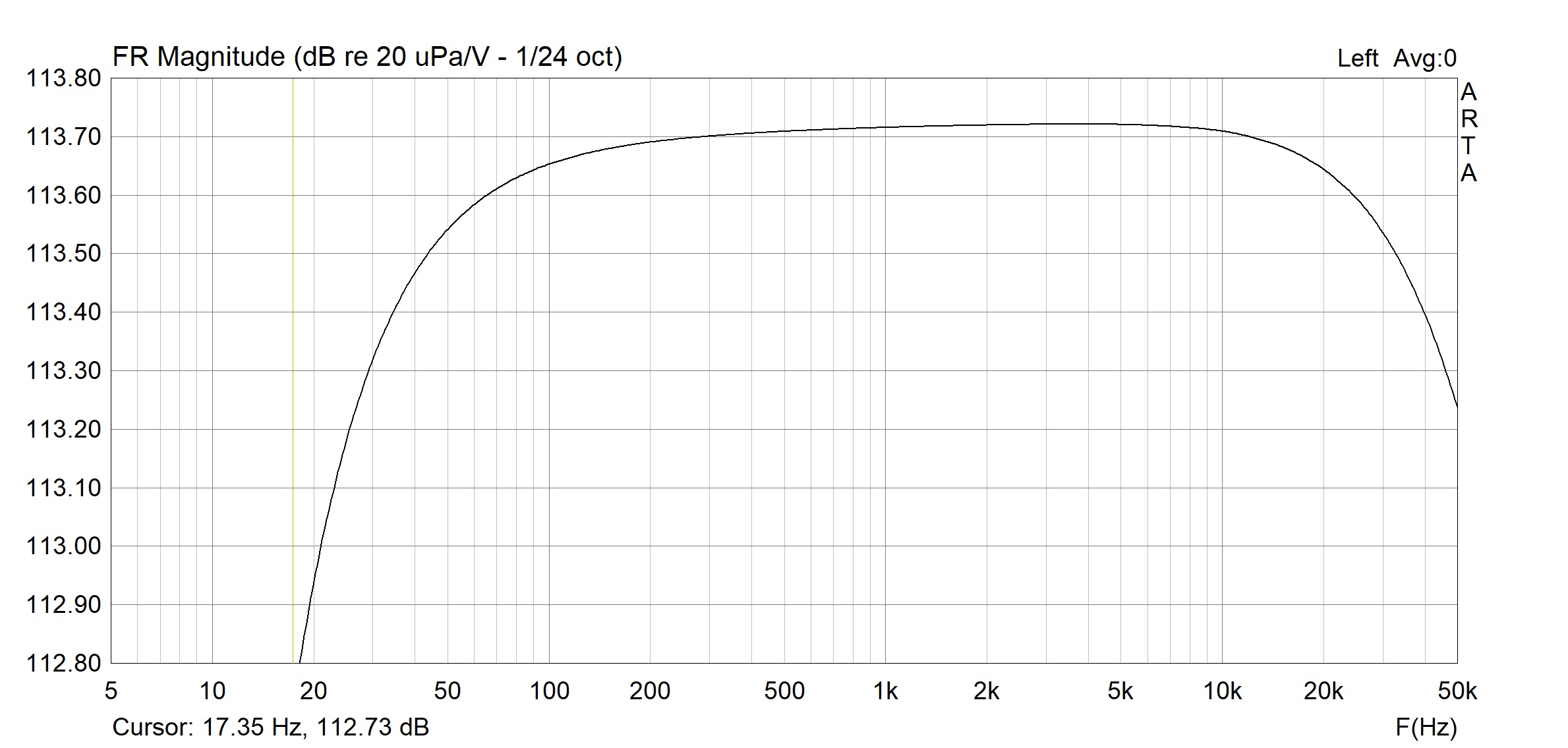

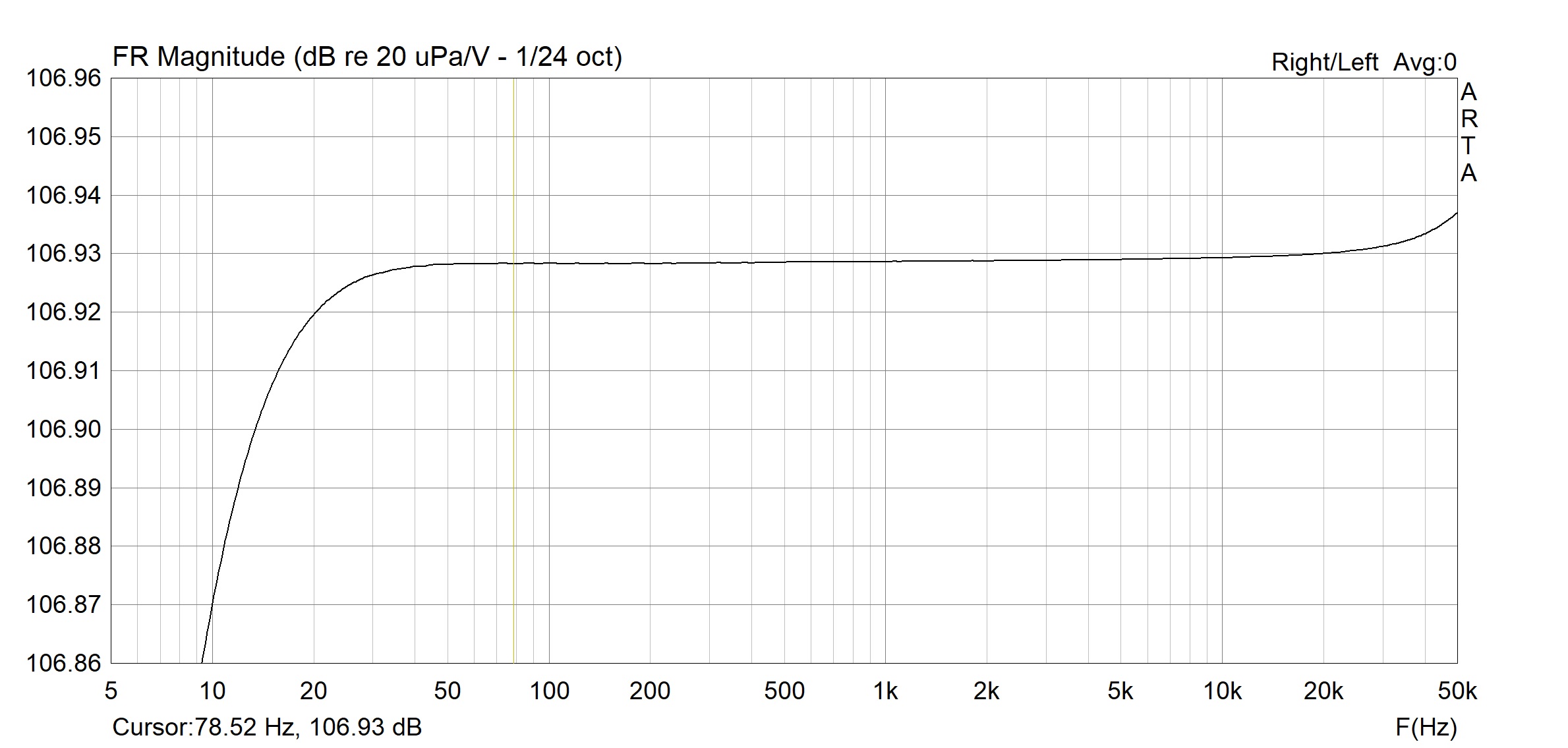

    Wollte mal ergänzend ein Interface zum Thema hinzufügen.
    Anlass, grade bei mir auf dem Tisch eingetrudelt, und meine ersten Gehversuche in Arta.
    Es gibt: RME Babyface, Gen 1.
    War vor 10 Jahren mal ein HighEnd Interface für Pro-Recordings. Preis ca 1000€.
    Heutzutage kann man es sich endlich leisten, ab 250€ aufwärts in der Bucht zu finden.
    Die Nachfolger sind sicher besser, aber kosten wieder 1000€.
    Für mich war die Kaufentscheidung: ich mag die Firma (deutsches Highend ohne Voodoo).
    Die Produkte und die Treiber waren bisher immer zuverlässig, insbesondere auf MacOS.
    Das kleine Interface ist kompakt, Stromversorgung über USB, gibt ordentlich Ins-Outs (An, Digi, XLR), geile Bedienung.
    Es ist sicher etwas abgerutscht im Benchmark zu modernen Interfaces, aber es schlägt sich immer noch ordentlich.
    Hier die Messungen:
    1 Kanal
Hits:	63
Größe:	280,9 KB
    2 Kanal
Hits:	62
Größe:	278,6 KB
    Spektrum 1kHz
Hits:	63
Größe:	289,4 KB
    Klirr %
Hits:	62
Größe:	331,9 KB
    Habe ähnliche Skalierung zum ersten Thread des Autors gewählt.
    Alles Loop-backs Output zu Input.

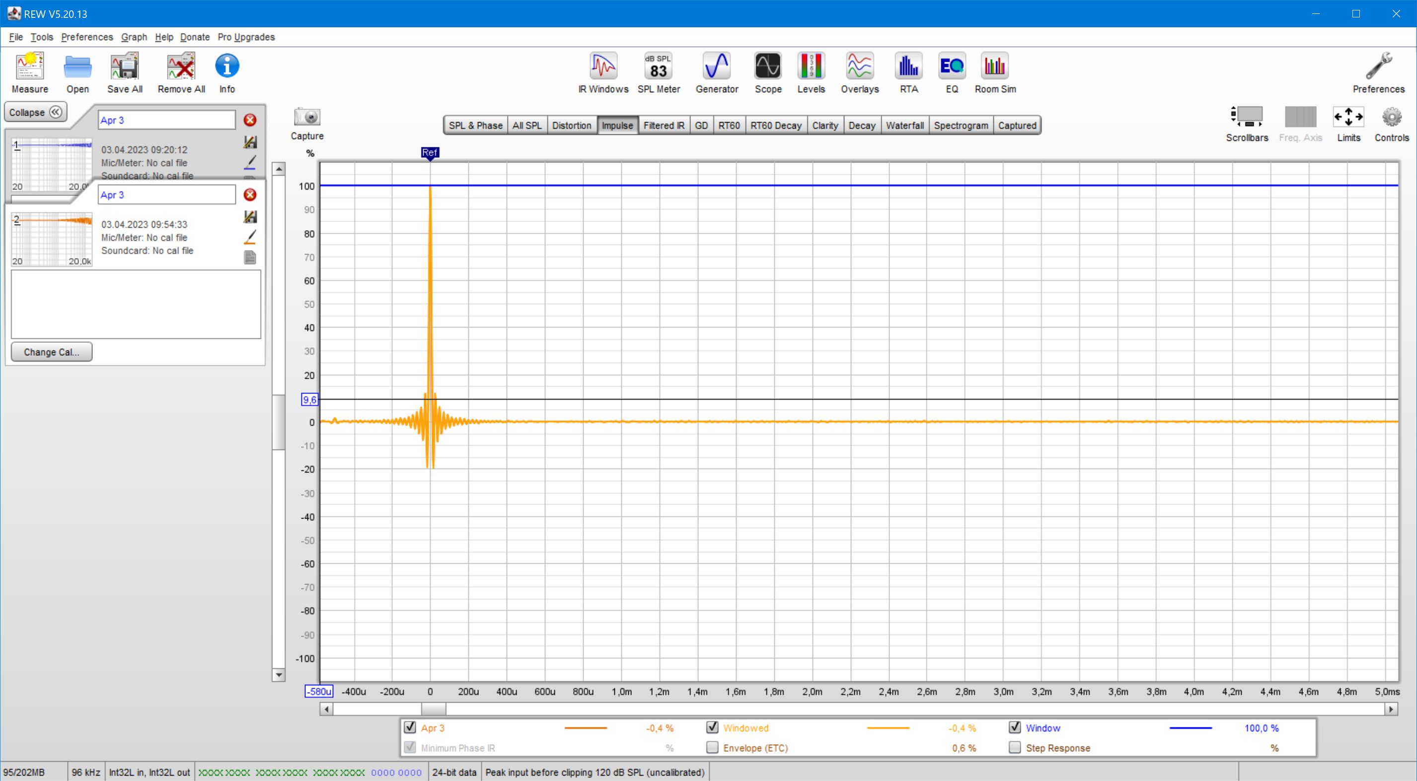

    Hallo Rainer,
    gerne - ich finde solche Links sehr hilfreich. Zweifel kommen dann bei der Einrichtung nicht so schnell auf.
    Hallo Onno - danke für den Hinweis.
    Hier in 48
Name:	Screenshot Impulse.png
Hits:	60
Größe:	178,9 KB
    Hier in 96
Name:	Screenshot Impulse96.png
Hits:	60
Größe:	190,5 KB
    Phuu - das sieht doch positiv aus Ich hatte schon Befürchtungen.

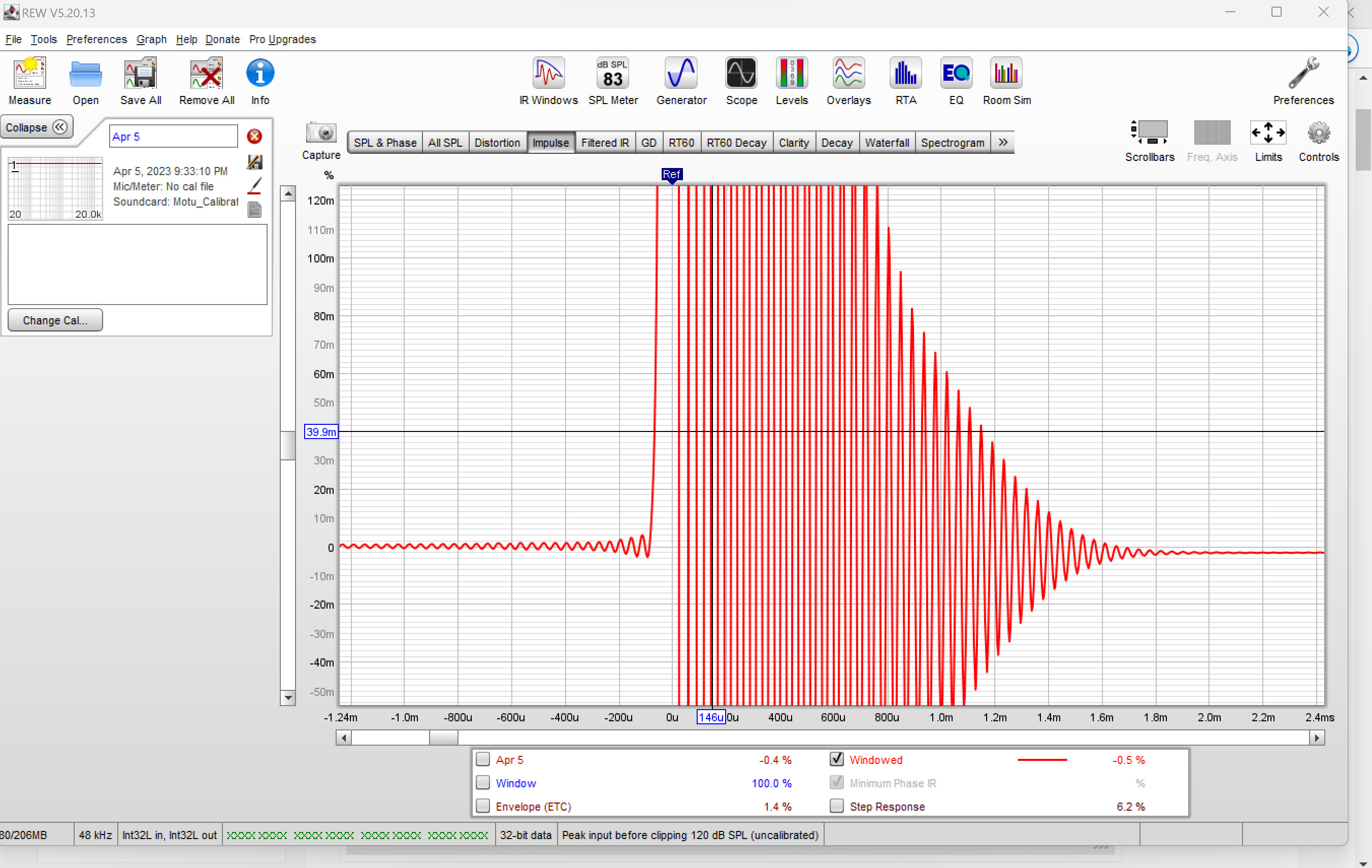

    Guten Morgen Jens,
    magst Du mal Deine Impulsantwort vergrößern?
    In meinen Augen sieht es so aus, als würde die (hellgrün) auch nach unten zeigen und so Dein XLR-Input ebenfalls invertieren.
    Hier ist meine Impulsantwort in REW und die sieht genauso aus, wie in ARTA.
    Klinke Sym. nach XLR sym.
Name:	Motu M2 IMP REW sym KLI-XLR.jpg
Hits:	64
Größe:	328,5 KB
    Klinke sym. nach Klinke sym.
Name:	Motu M2 IMP REW sym KLI-KLI.jpg
Hits:	60
Größe:	340,1 KB

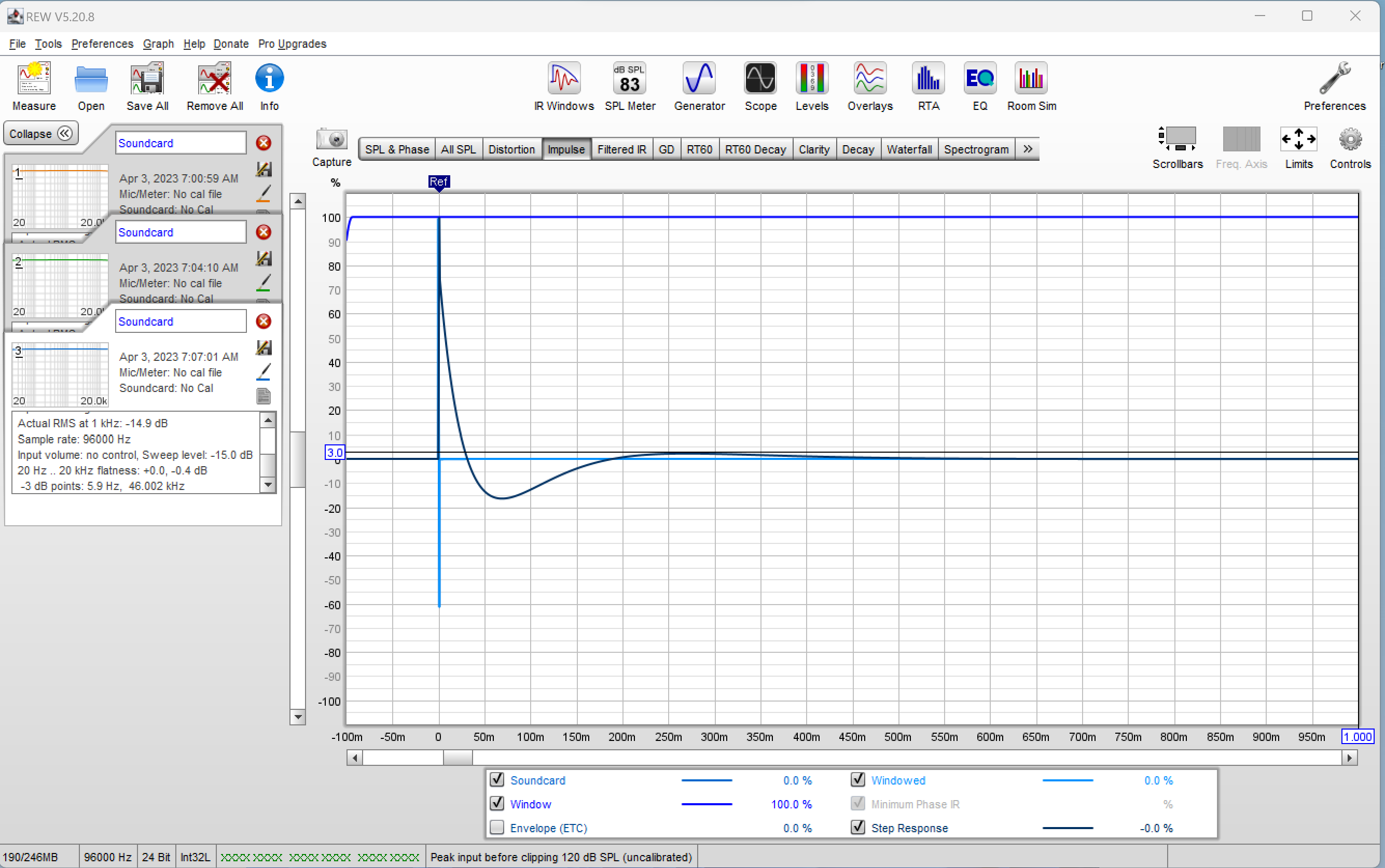

    Hallo Rainer,
    Ich habe es gestern leider nicht geschafft.
    XLR:
Hits:	57
Größe:	187,2 KB
    Deine Darstellung habe ich mit REW nicht hinbekommen. Das sieht doch positiv aus.
    Sonst gib mir einen Tipp
    Jens

    Hallo Jens,
    hoffentlich gehe ich Dir mit meinem Sch**ß nicht langsam auf die Nerven...
    Erst mit der Maus den Cursor auf die Impulsantwort setzen. Dann bleibt sie beim reinzoomen im sichtbaren Bereich des Fensters.
    Rechts unten im Fenster vom Graphen siehst Du + und - zum rein- und rauszoomen in die X-Achse (Zeit) und oben links + und - für die Y-Achse.
    Die +/- Schaltflächen erscheinen, sobald Du mit der Maus im Fenster bist.
    Den Cursor kannst Du auch nochmal nachsetzen, damit Du genauer auf der Impulsantwort stehst.

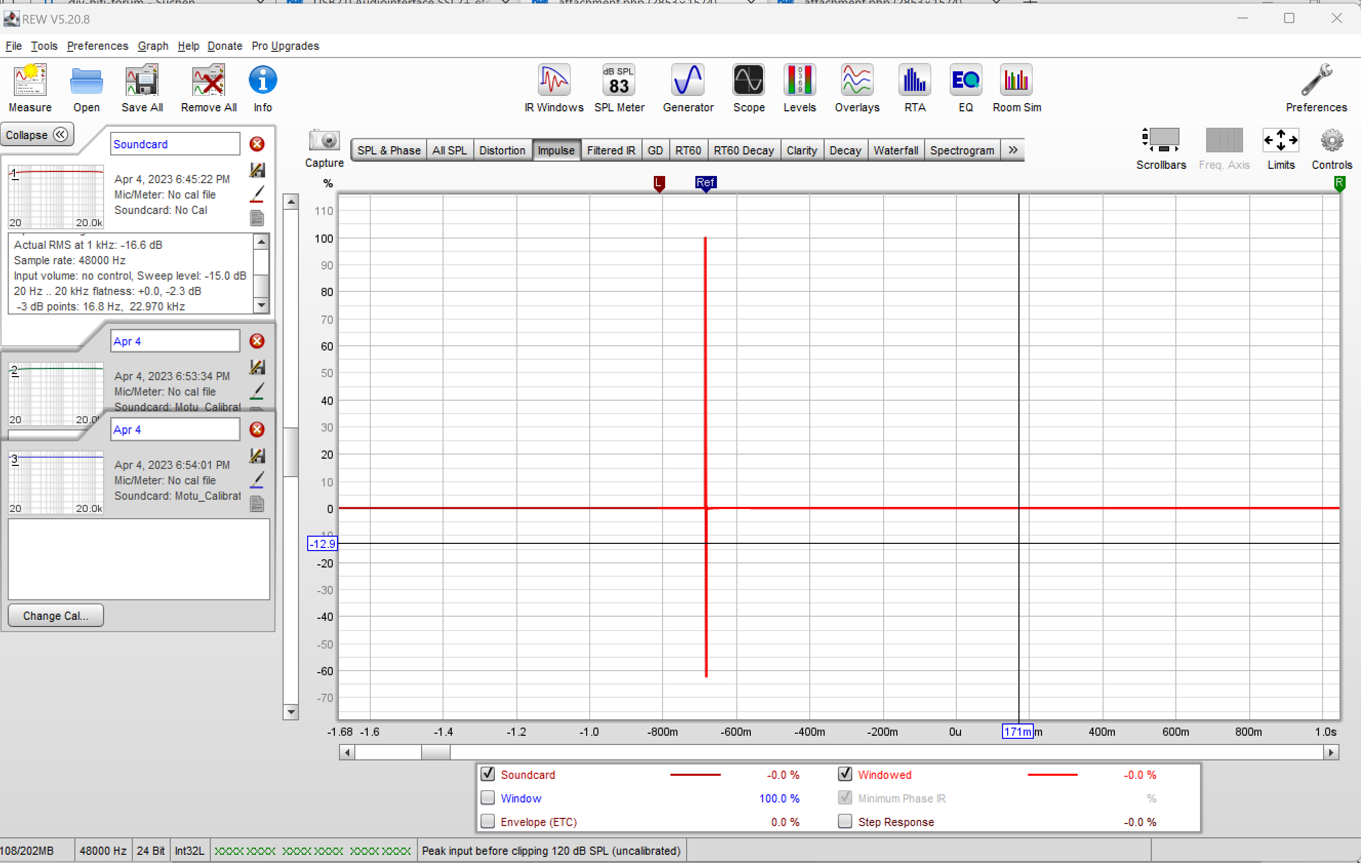

    Hallo Rainer,
    Deine Werte unter dem Diagramm sind auch leicht anders.
    Ich kann ran Zoomen wie ich will - da kommt nicht die gleiche Darstellung der Impulsantwort raus.
    Ich habe nun mal den Eingang invertiert - das ist m.E. in der Darstellung zu erkennen.
Hits:	64
Größe:	178,4 KB
    Ich schau mir das mal unter Acourate an.

    Hallo Jens,
    da solltest Du noch wesentlich stärker reinzoomen.
    Bei mir reagiert REW ein wenig träge aber mit etwas Geduld und einigen Klicks mehr auf "+" geht das schon.
    Deine Timeline ist immer noch fast drei Sekunden lang und damit man etwas sieht, sollten es eher drei Millisekunden sein...
    Setze nur zwischendurch immer mal wieder den Marker (Cursor) genauer auf die Impulsantwort, damit sie Dir beim vergrößern im sichtbaren Bereich des Fensters bleibt.

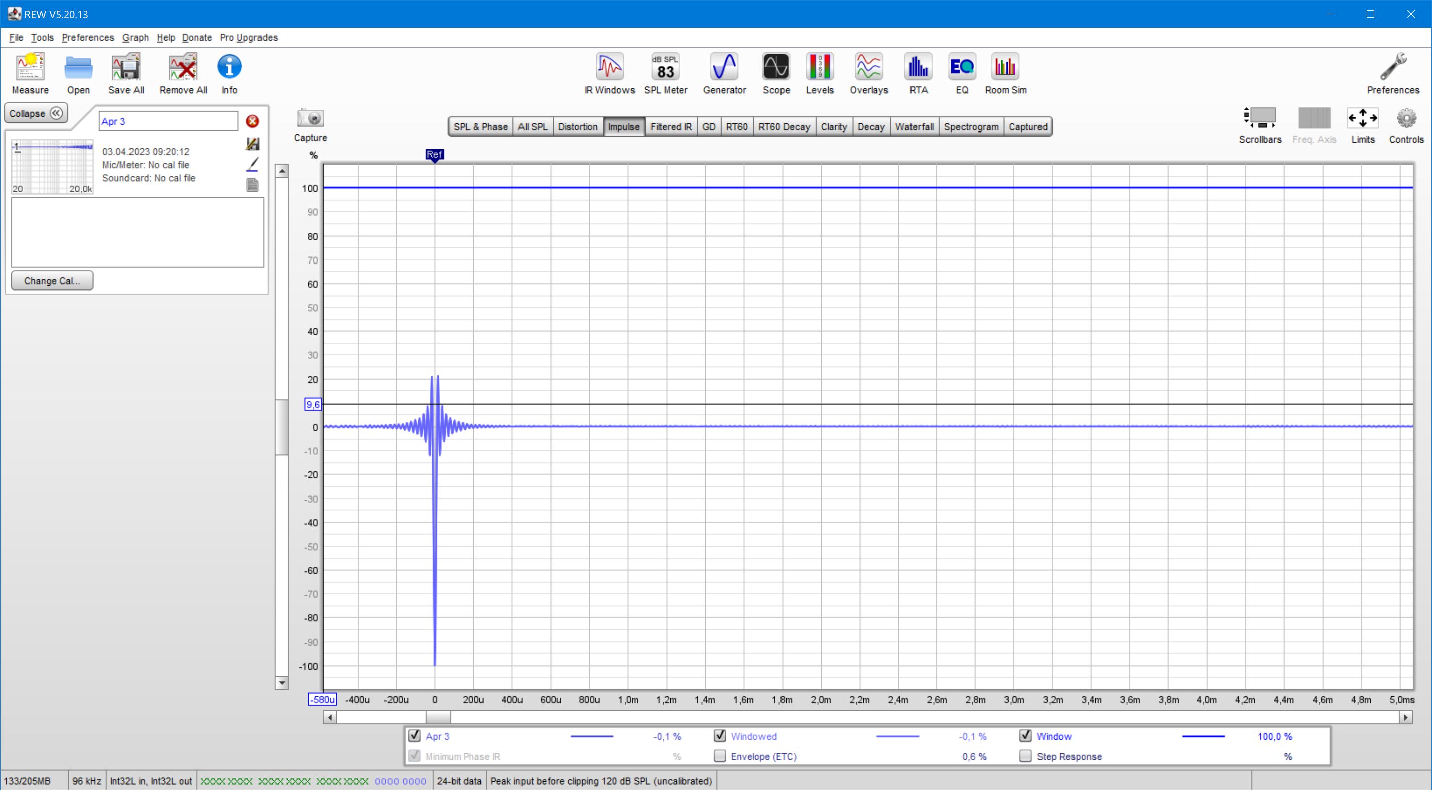

    Hallo Rainer,
    das hatte ich das letzte mal schon gemacht aber nicht als Bild eingestellt.
    Hier in normaler Einstellung/Entfernung - wie oben schon gezeigt:
Name:	Screenshot Impulse2.png
Hits:	59
Größe:	147,5 KB
    Hier ganz dicht dran:
Name:	Screenshot Impulse1.png
Hits:	68
Größe:	332,0 KB
    Da kommt nicht die gleiche Darstellung raus.

    Moin Jens,
    Ja - aber man sieht jetzt das der (erste) Impuls nach oben geht.

    Hallo Jens,
    vielen Dank für Deine Mühe!
    Bei der stark vergrößerten Darstellung bin ich ehrlich gesagt nicht ganz sicher, was ich da sehe ...
    Aber lass uns jetzt einfach ein Ei drüber hauen.
    Du kommst ja gut mit der Soundkarte klar und zur Not lässt sich der Eingang in REW mit einem Klick invertieren.
    Außerdem scheinst Du, wie Karsten schon geschrieben hat, von dem Problem nicht betroffen zu sein.
