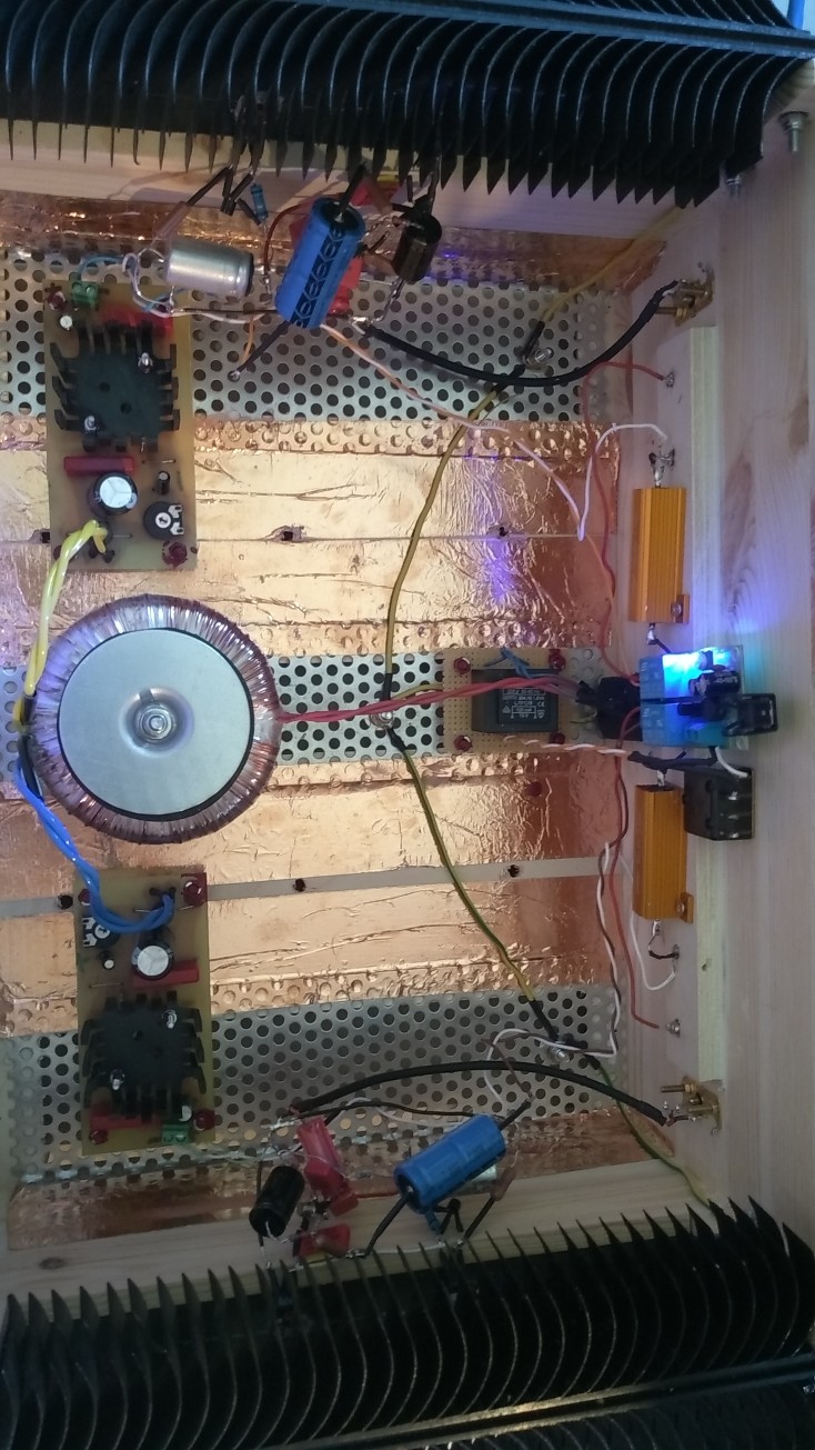

    Aktueller Stand:
    Ringkerntrafo von Lüdecke 2*24V / 3,33A
    Meine alten Netzteilplatinen mit LM317
    Modifizierte Lautsprecherschutzschaltung an 15V/140mA Zusatztrafo, zusätzlicher Muteschalter, schaltet über die Lautsprecherschutzschaltung um auf Lastwiderstände.
    Die Lastwiderstände waren notwendig, um im Einschaltmoment, stabile Verhältnisse zu schaffen, sonst bekam der Lautsprecher trotz Verzögerung auch Schnappatmung.
    Vor dem Abschalten des Verstärkers macht es Sinn den Muteschalter zu betätigen, die Schutzschaltung ist zu langsam...
    Das geht vielleicht besser, aber so muss das erst Mal gehen.
Hits:	68
Größe:	243,5 KB
    Ich freue mich auf konstruktive Kritik
    Grüße Hartmut
    Für eine korrekte räumliche Wiedergabe würde ich den unteren blauen Elko noch etwas zur Mitte drehen ....
    Ich habe die Spanhaufen gerade in Betrieb genommen und jetzt wird eingepackt !
  15. #35
    19.01.2016
    2.029
    zur Mitte? nee, das kompensiert die nicht gleichmäßige Position der Eier im Raum. aber gut beobachtet
