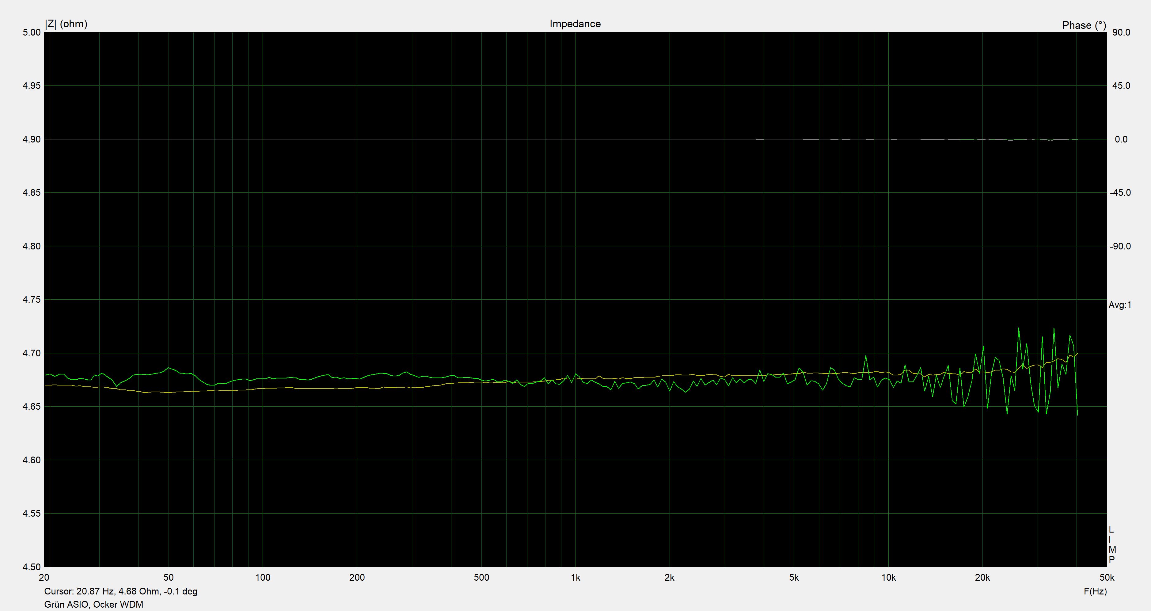

    bin gerade dabei, meine Messbox für LIMP etwas hochwertiger zu gestalten.
    So möchte ich eine kräftigere Endstufe nutzen, Impedanzen mit höheren Pegeln messen usw...
    Mir ist aufgefallen, dass ich im Setup für die Audio Devices die Wortbreite nicht einstellen kann, wenn ich den ASIO Treiber nutze und ich bilde mir ein, dass das früher ging.
    Die Einstellung ist ausgegraut und wird nur aktiv, wenn ich oben WDM aktiviert habe. Bei ARTA und STEPS ist es leider genauso...
    Die Impedanzmessungen über den ASIO Treiber sehen auch sehr mistig nach 16Bit aus und das stört mich ziemlich, weil ich oft sehr weit spreize, wenn es z.B. darum geht, einen IRR abzustimmen, oder die Reso eines Folientreibers zu betrachten.

    Es ist auch völlig egal, ob ich als Soundkarte die Digidesign 003 Rack+, die ich mit der DAW nutze oder die MOTU M2, die ich als Messhardware verwende, auswähle...
    Habt Ihr vielleicht eine Idee, woran das liegen könnte?

    Du hast ja den Screenshot gesehen. Der Unterschied zwischen ASIO und WDM ist wirklich heftig!
    Wenn man selber nichts einstellen kann, sollte doch eigentlich das qualitativ bestmögliche ASIO-Treiber Setting vom Programm gewählt werden.

    Hallo Tonfeile,
    wenn ich richtig gerechnet habe, liegen die Differenzen im Bereich von ~1% vom Messwert.
    Ist das wirklich relevant?

    na ja, ich möchte gerne das Maximum aus meiner Hardware holen und was die Stetigkeit des Verlaufs angeht, unterscheiden sich die Messungen über WDM und ASIO sehr voneinander und das sollte ja nicht so sein.
    WDM bringt eine Linie und ASIO im Vergleich wildes Gezappel. Für mich ist das relevant, sonst hätte ich hier nicht gepostet.

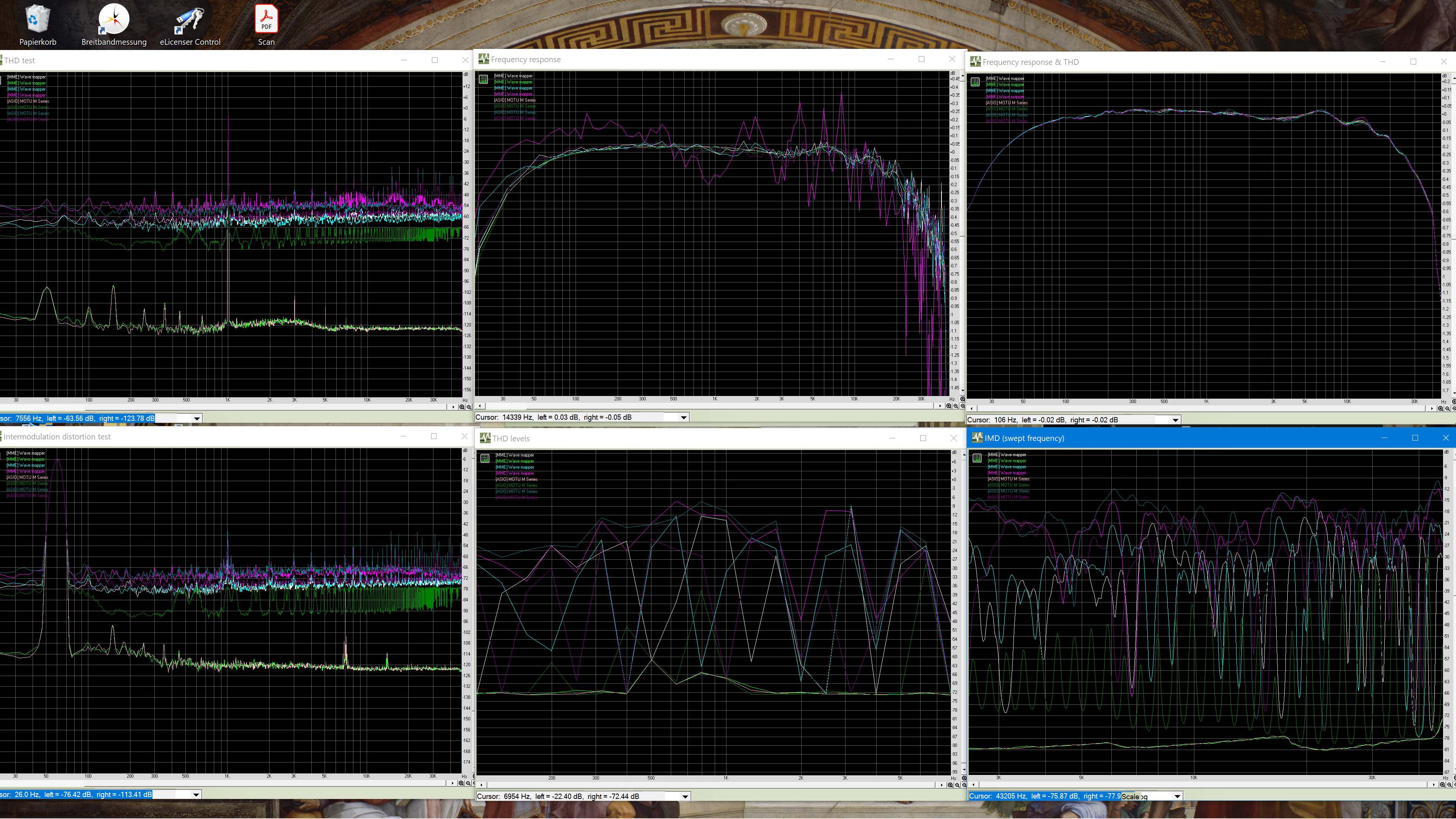

    so, ich habe mal ein paar Messungen der Soundkarte mit RMAA gemacht und hier sind die abartigen Ergebnisse.
    Der Eingangspegel lag bei knapp -4dBfs und die Kabel habe ich auch mal probehalber getauscht...

    Man sieht schon bei der 1kHz Pegel-Vorschau vor der Messung, wie der Rauschgrund bei jeden Zyklus wild auf der Y-Achse hoch und runter springt.
    Die Soundkarte scheint nicht i.O. zu sein...
    Ich habe sie mir neu geholt, nachdem ich mit einem neu-gebrauchten Rechner auf WIN 10 umgestiegen war und seitdem praktisch nicht benutzt.
    Für die M-Audio Firewire410 gab es keine Treiber mehr.
    Dachte, mit MOTU kann ich wenig falsch machen und die M2 wurde auch über den grünen Klee gelobt.
    Nun ist jedenfalls klar, dass das arme LIMP unschuldig ist.
    Interessanterweise war der Fehler bei LIMP einige Male beim Umschalten auf ASIO, WDM und zurück reproduzierbar.
    Vorher habe ich es aber nochmal darauf angelegt und irgendwann spinnt es dann einfach "random".
    ASIO4ALL habe ich auch gecheckt, aber das funktioniert auch nicht besser, scheint also kein Treiberfehler zu sein...
