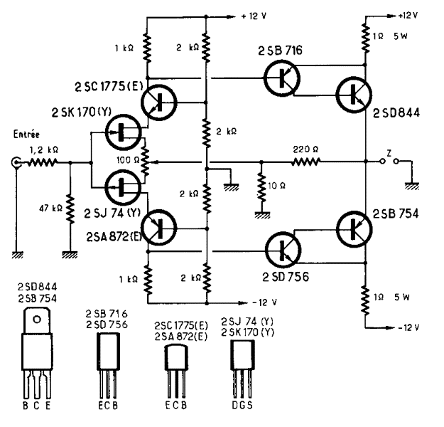

    1. Monster-Varianten
    Das Teil stammt von Jean Hiraga aus 1979 und beschallt den gut geheizten Raum (Class A) mit etwa 8W.

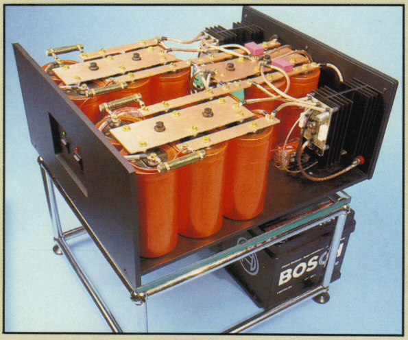

    Mein erstes Monster habe ich 1984 gebaut
Hits:	141
Größe:	326,0 KB
    Wurde auf der HighEnd gezeigt und dann in der Audio verrissen, konnte halt einen ineffizienten Canton-Prügel nicht zu Live-Pegeln bewegen ...

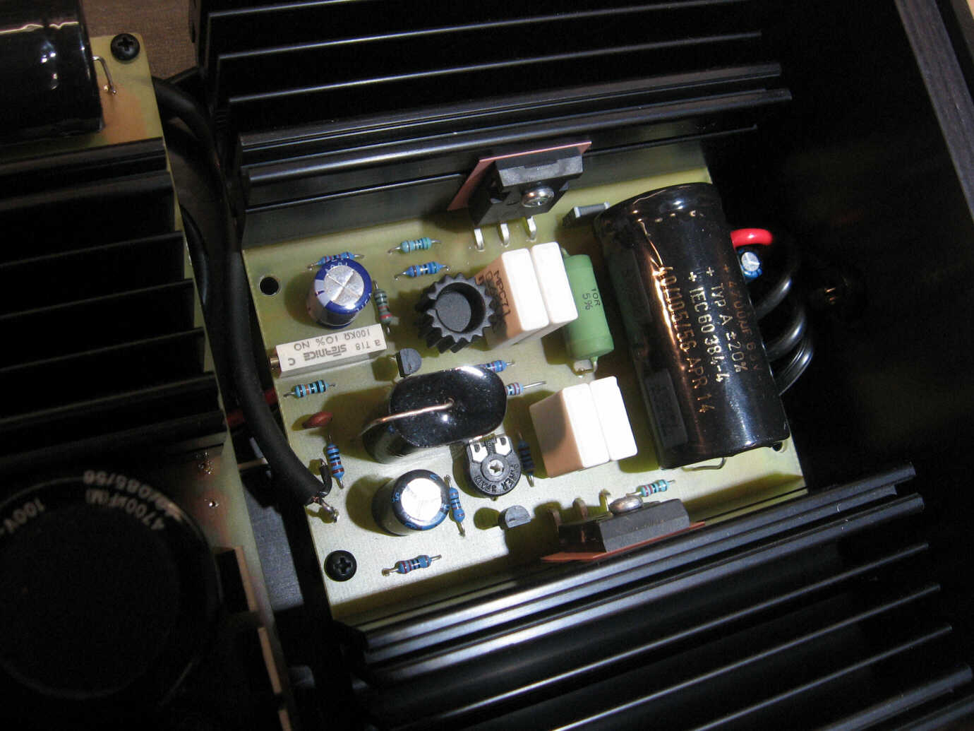

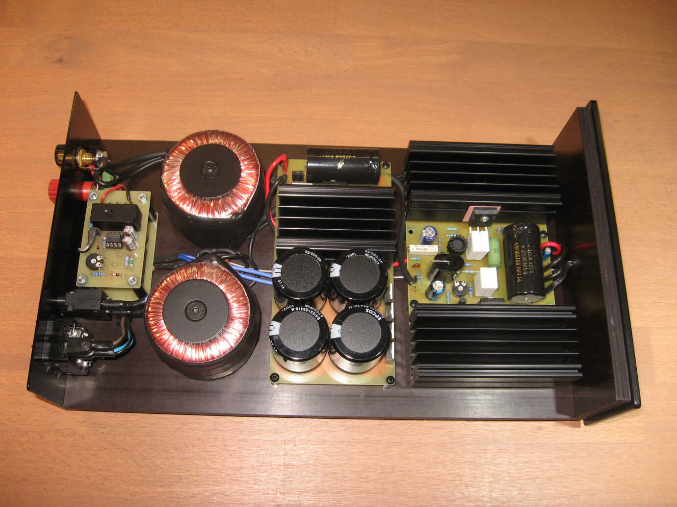

    Nachdem der Klaus Hornburg letzten Oktober meine diversen "Dreher" aufgezeigt hat, ist jetzt alles korrekt verbaut und eine Endstufe ist noch abzugleichen.
Hits:	112
Größe:	139,7 KB
ID:	69483Klicke auf die Grafik für eine größere Ansicht
Hits:	89
Größe:	130,1 KB
ID:	69484Klicke auf die Grafik für eine größere Ansicht
Hits:	91
Größe:	120,6 KB
    Allen (Monoblock-) Kisten ist der Aufbau auf Siebdruckplatte und ein verzögert geschaltetes Relais im Ausgang gemein (und ein kleines12V-Netzteil dazu). Lochblech-Hauben muss ich noch machen (ich habe noch nie eine Endstufe mit Deckel gebaut, weiss jemand wie das geht :D ?).
