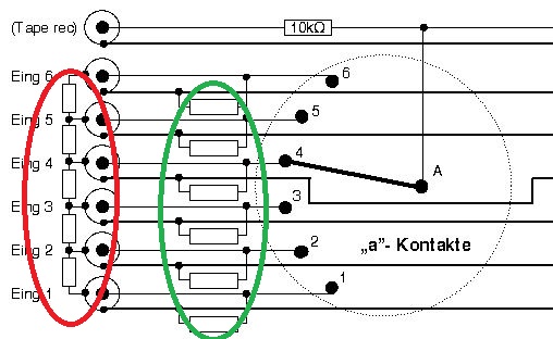

    Hallo in die Runde,
    ich bin gerade dabei mit Neutrik Cinch Komponenten einen Umschalter zu bauen (3 auf 1 bzw. vice versa).
    Dabei bin ich auf eine interessante Verschaltungsbeschreibung von Thel Audio gestossen:
Hits:	186
Größe:	10,8 KB
    Mit dem Ziel das Umschalten der Kanäle geräuschfrei u. mir möglichst kein Massebrummen einzufangen, wollte ich eine derartige Lösung versuchen.
    Dazu zwei Fragen:
    1. Wozu dient der 10k Widerstand im Signalweg des Cinch Plus Ausgangssignals?
    2. Das Plus Signal mit Widerstand auf Masse zu führen, erschien mir etwas komisch. Ich dachte bisher Ziel sei immer die Masse möglichst potentialfrei zu bekommen (2Pi hat dazu mal eine lange Abhandlung geschrieben). Wafür also diese Verbindung von + zu Masse?

    dadurch haben die an den 6 Eingängen angeschlossenen Geräte immer einen Definierten Abschlusswiderstand an ihren Ausgängen.
    Würde ich mal behaupten .....

    Der 10k ist für den Tape Ausgang.
Hits:	120
Größe:	61,2 KB
    Die "grünen" Widerstände entladen den Ausgangs-C der Quelle.
    Die "roten" Widerstände entlanden die Quellen gegen die Umschalter-Masse.

    vielleicht noch ergänzend.
    Ohne die Widerstände hast du ziemlich sicher einen kräftigen Umschaltknacks, da sich ohne Entladungen unterschiedliche Gleichspannungen and den offenen Eingängen aufbauen. Wenn du dann diesen Eingang anwählst, kriegst du nen lauten „Plopp“

    Danke euch dreien für die guten Erklärungen.
    Thel Audio beschreibt den Sinn der Rs zwar auf der HP, aber jetzt ist es verständlicher.
    Beide Maßnahmen machen also durchaus Sinn. Thel gibt für beide Widerstände Werte von 470k bis 1M an. Eigentlich müsste man da ja an den Quellen messen. Gibt es ihr Referenzwerte, mit denen man bei versch, Setups gut fährt?
    Den 10k kann ich ja dann weglassen, oder? Geht an eine Endstufe.

    Zitat Zitat von Tomax Beitrag anzeigen
    Ist ein Widerstsnd in der Signalleitung des Ausgangs (hier 10k) notwendig? Dämpft doch das Signnal oder?
    Der ist nicht im Signalweg!
    6.861
    der ganze Zauber macht doch nur Sinn, wenn man seltsame Quellgeräte miteinander mit Eingängen verbinden will, die alle nicht sauber konstruiert worden sind. Hochohmige Ausgänge, alte Röhrengeräte z.B., werden so mit niederohmigen Eingängen verbunden, was zu fürchterlichen Klangverbiegungen führt. Die 10k am Ausgang des Umschalters werden mit 10k des angeschlossen Folgegerätes z B zu einer Eingangsimpedanz von 5k. Bei einer Ausgangsimpedanz des Quellgerätes von 20k ist die Wirkung fürchterlich. Die Ausgangsimpedanz des Quellgerätes sollte um den Faktor 10 kleiner sein als die Eingangsimpedanz des Folgegerätes. Bei meinem Beispiel würde sie um den Faktor 4 größer sein. Eine klassische klassische Fehlanpassung.
    Dabei sind die Entladewiderstände an Eingang der Quellumschaltung noch gar nicht berücksichtigt.

    Noch einer.
    Wieso kann hier keiner Schaltpläne lesen?
    In welchem Signalweg befindet sich der 10kOhm?
    Der 10kOhmer wirkt nur am Tape-Ausgang
    Unfassbar
    3.619
    Hi Thomas!
    Ich verstehe Deine Frage nicht. Das ist der Output fürs Tape. Die 10k sind da richtig.
    6.861
    Teufel auch, sorry, da habe ich mit meinen scheelen Augen heute Morgen auf dem mobil das doch tatsächlich als Widerstand parallel zum Ausgang gesehen.....
    Jau, dann geht die Schaltung so doch. Die unbenannten Widerstände an den Cincheingangsbuchsen würde ich ab 200k aufwärts wählen.Ich habe eine solche Schaltung vor Jahrzehnten mit einem Elmar-Drehschalter aufgebaut...sie tut in Sonderfällen immer noch ihren Dienst....diese Widerstände habe ich nie vermisst.

    Hi Thomas!
    Korrekt! Such mal in meinen Beitrag #9
    Gefunden?
    Zum Thema wegen den Widerstandswerten:
    Thel schreibt auf seiner Seite:
    https://www.thel-audioworld.de/baute...R/Stschalt.htm
    für beide Widerstandswerte (Parallel / Masse) von 470kOhm bis 1MOhm. Und nicht wie in #5 zu finden 47kOhm!
    (Der Plan in #1 ist unter oben genannten Link unter "Eingangsstufenschaltung 2" zu finden)

    Danke für die Klarstellungen. 470k ist richtiger, habe es korrigiert. Im Ausgang des Schaltbildes (nach rechts) ist kein 10k Widerstand. Hatte diesen irrtümlicherweise für den einzigen Ausgang gehalten.
    Folgendes Setup ist geplant:
    Zwei Quellen: Kopfhörer Verst. + AV Receiver gehen an Umschalter u. dieser schaltet die Quellen auf eine Endstufe.
