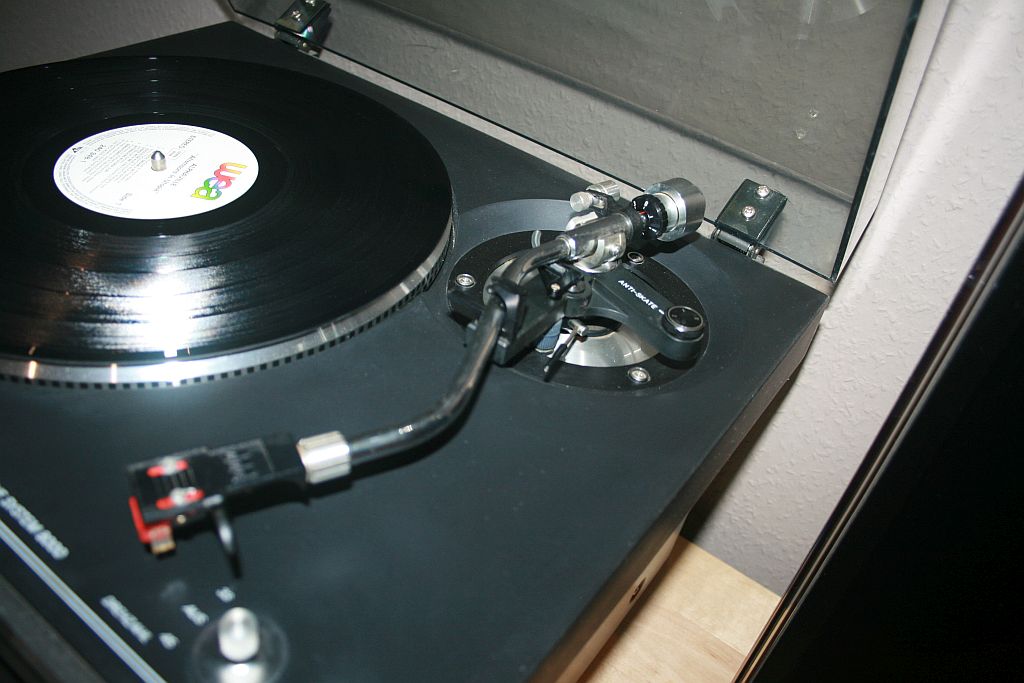

    Moin Olaf,
    ich habe mich damit auch mal länger beschäftigt da ich auf der Suche nach einem
    Universum Direct Drive System 8000 war.
    Der ist wiederum baugleich mit BSR Quanta 700......der ein Mikro Seiki sein soll.
    Auf Lucky's HP ist der BSR Dreher mit "Linn Basik LV-V" Tonarm beschrieben....
    ....das stimmt nicht immer.
    http://bilder.hifi-forum.de/max/4840...h-s_362550.jpg
    Zumindest mein Universum 8000 gibt es wohl mit Linn Basik, aber auch mit einem etwas anderen Tonarm.

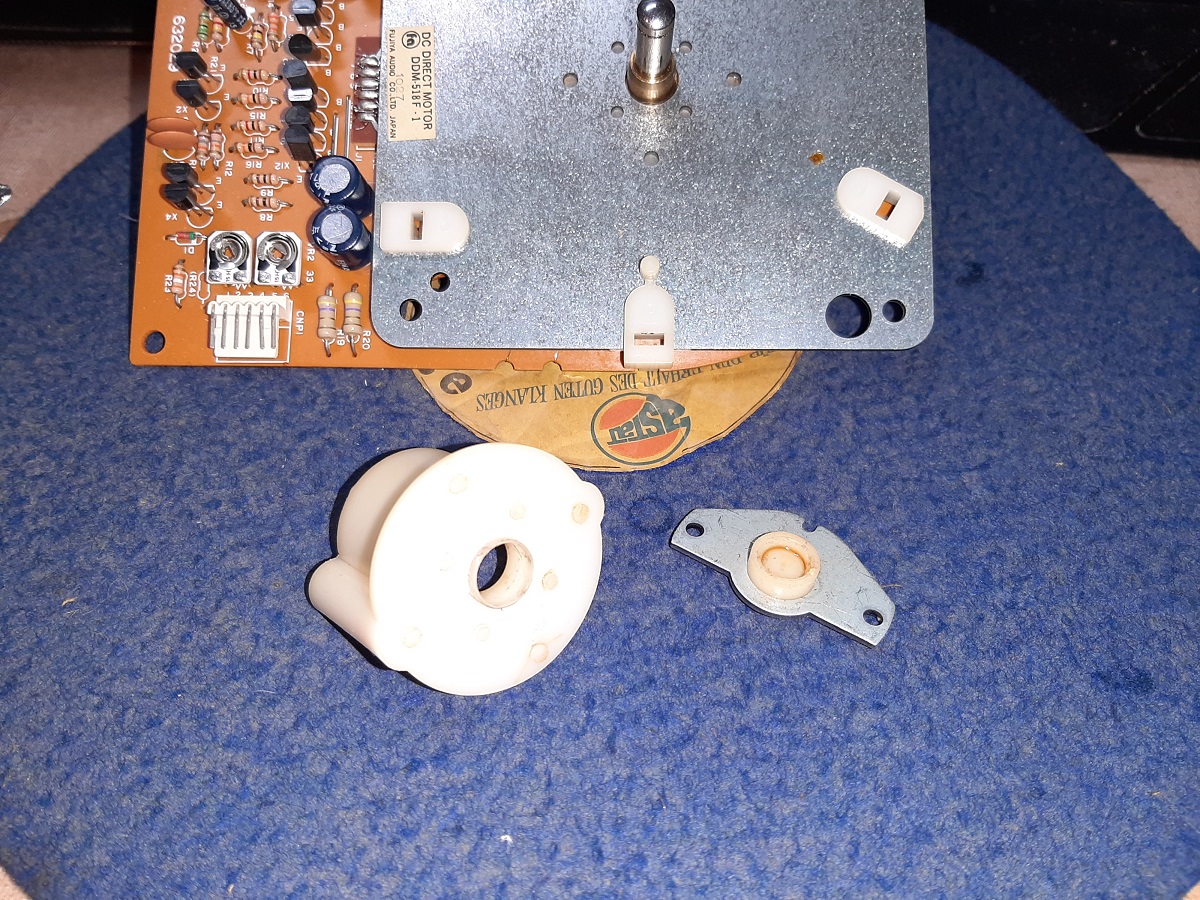

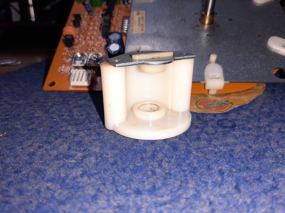

    an dem Dreher habe ich heute mal neben Reinigung geschaut was alles defekt ist.
    Diese Baureihe hatte anscheinend ein Problem mit dem Tellerlager am Motor, geht vor allem Kaputt wenn der Dreher mit eingesetzten Teller versendet wird und starken Erschütterungen ausgesetzt wird.
    Gut Beschrieben auf dieser Webseite: Telefunken RS 200 Motor Reparaturbericht - Mikrocontroller.net
    Auch bei meinem RS200 Liegt der Ferritring auf der Platine auf. Grund scheint ein gebrochenes Teil oder Verschiebung einer Hülse im Bereich des Lagers zu sein.
    Kontrolle zeigt. das die Achse nicht am unterem Lager anliegt, genau so wie in dem obigen Link beschrieben.
Hits:	144
Größe:	282,8 KB
ID:	68749Klicke auf die Grafik für eine größere Ansicht
Hits:	137
Größe:	569,1 KB
    Ich werde aber den Vorhandenen Lagerbock nicht gegen Gewindestangen austauschen, sondern mit 3mm durchbohren und 2x M3x45mm Senckkopf Schrauben befestigen
    Vom Kunststoff Lagerblock werde ich 1-1,5 mm Abschleifen oder Fräsen, so das die Lagerschale die Achse wieder berührt und das Lager wieder richtig arbeitet.

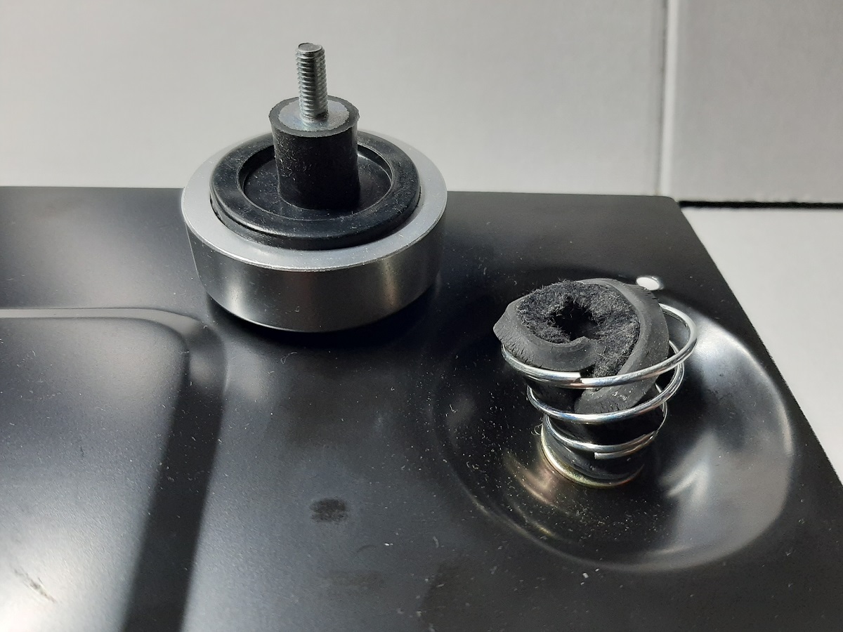

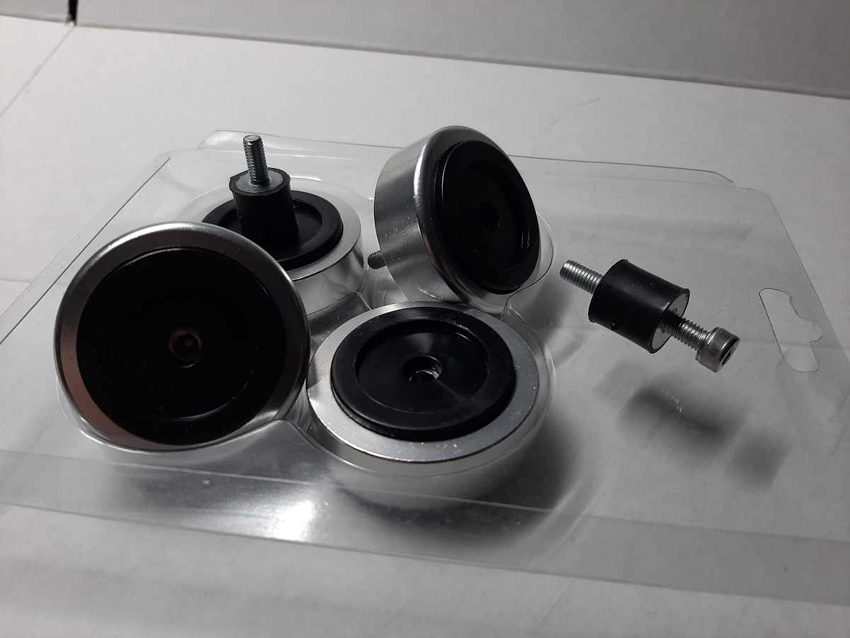

    Standard DIY Plattenspieler Füße zum Entkoppeln
    weiter geht's
    ich muss bei dem Dreher leider auch neue Füße drunter packen, die Originalen haben den Zahn der Zeit und diverse Vorbesitzer nicht Überlebt
    Problem dabei: Ersatzfüße für Plattenspieler zu bekommen, die vernünftig Aussehen, die auch Schwingen abhalten und beim Telefunken auch passen.
    Ich habe mich da an Dynavox Stands erinnert die ich schon mal verbaut hatte.
    Die gibt es in Schwarzem Alu und in Silber. Haben auf jeder Seite Gummis was das Gerät etwas vom Alu entkoppelt.
    Der Telefunken hat für die Standfüße im Boden 25mm Tiefe Mulden, die gilt es natürlich auf zu füllen.
    Ich habe da kleine Gummipuffer / Silent Blöcke verwendet. Habe da bei Amazon welche gefunden, die kurz und aus relativ weicher Gummimischung bestehen.
    Diese habe ich dann wie im Bild gezeigt verbunden. Die Dynavox Füße haben ein 5 mm Loch und eine Imbusschraube mit dem kleinerem Kopf passt da gut rein.
    Ich denke mal, das sich das als Optisch und Technisch brauchbare Alternative verwenden lässt.
    Der Dreher wird auch noch etwas Alubutyl als Beschwerung auf der Bodenplatte und dem Kunststoffgehäuse erhalten, somit müsste genug Gewicht vorhanden sein.
