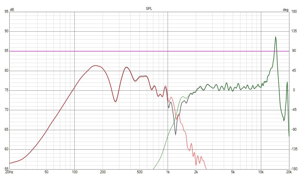

    Und weiter geht es, ich habe gestern Nacht noch ein wenig rum gespielt.
    Die folgende Variante werde ich jetzt mal testweise realisieren, da ich die meisten Bauteile schon hier habe. Leider ist das Impedanzminimum hier kritisch. Schlimmstenfalls schalte ich zum Test 1 Ohm in Reihe, falls der Verstärker in die Schutzschaltung läuft:
Hits:	478
Größe:	267,6 KB
    Das hier wäre auch interessant, allerdings mit 2,3 Ohm im Minimum noch schlimmer als die obige Variante...
Hits:	518
Größe:	283,2 KB
    Wenn es Ideen gibt, wie ich das Impedanzminimum in den Griff bekommen kann: Gerne her damit

    Ich hatte immer das Problem, dass der HT zu wenig Kennschalldruck vor allem im SHT-Bereich hat im Vergleich zum TMT, aber vielleicht sollte ich mich einfach von dem Gedanken verabschieden, bei einer solch kleinen Box so linear wie möglich abzustimmen, keine Ahnung. Wenn's so klein ist, mag ein wenig Extra-Wumms ja auch durchaus gewünscht sein.
    zunächst vielen Dank für Deine Hilfe!
    Es ist richtig, der "Hochtöner" macht kaum Superhochton. Das liegt daran, dass es eigentlich ein 40mm Breitbänder ist, der +-2,5mm Hub kann. Den hier zu vergewaltigen ist vielleicht nicht schlau, passt aber ins Konzept, da der eben auch eine Glas Membran hat
    Wenn ich den "Hochtöner" im Projekt verpole, dann gibt es schon einen deutlichen Einbruch. Es ist aber richtig: Die Phasenlage bei der Trennfrequenz ist nicht ideal.
Hits:	537
Größe:	78,1 KB
    Was mir mehr Kopfschmerzen bereitet ist allerdings der Impedanzverlauf. Aber was will man von Chassis erwarten, die schon solo ein Minimum unter 4 Ohm bzw. knapp an der 4 Ohm Marke aufweisen...
    Die eine Weiche werde ich aus Spaß aufbauen. Da mir nur ein paar Kondensatoren fehlten, ist das vom Aufwand auch verschmerzbar.

    Ja, das mit der Impedanz ist in der Tat auch kniffelig: bei einem Versuch (noch mit den alten Messungen) kam ich sogar auf unter 2 Ohm.....

    Ja, das ist alles irgendwie ein erzwungener Kompromiss. Aber den ziehe ich jetzt durch (sofern es der Verstärker mit macht ).
    Alternativ könnte man sowas wie den LAVOCE TN100.70 verbauen. Allerdings fällt der (mindestens in der Normschallwand) unter Winkeln ziemlich krass ab. Das genau will ich am PC ja gar nicht unbedingt haben.
    Plan C wäre ein Dayton Audio AMT mini-8. Mit dem wollte ich schon immer mal was machen. Der ist aber unter 5kHz kaum einsetzbar und das passt mir nicht so richtig ins Konzept hier. Da bündelt der TMT vertikal schon ziemlich stark.
    Nun, es hat ja niemand gesagt, dass das einfach werden wird...

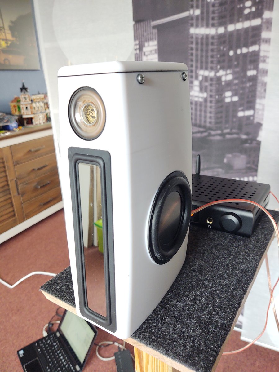

    04.01.2017
    793
    Sorry, das war missverständlich geschrieben. Da war keine Fläche nur 50cm entfernt. Der Lautsprecher stand auf meinem Messpodest 1m über dem Boden und rundrum ist dann auch >1m Platz. Gedreht wird dann das ganze Podest für die Winkelmessungen.
Hits:	143
Größe:	171,8 KB
    Allerdings ist natürlich die Fläche unter dem Lautsprecher sehr groß und der Verstärker dahinter kann ein Problem sein. Ich vermute aber, dass die Welligkeit tatsächlich vom Gehäuse selber kommt. Die wird nämlich geringer, wenn ich das Gehäuse bei der Messung anfasse.
    Das werde ich herausfinden, sobald ich draußen messen kann. Heute war es leider zu windig. Morgen wird es regnen. Vielleicht bietet der Sonntag eine Möglichkeit...

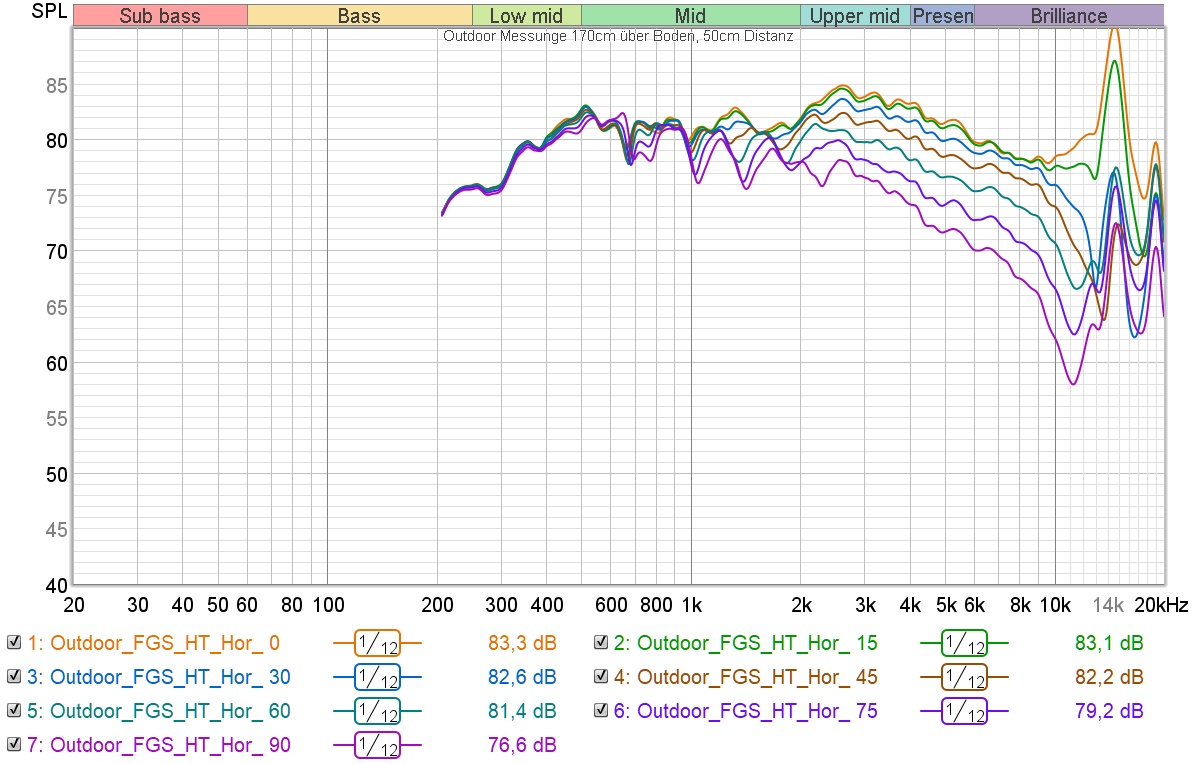

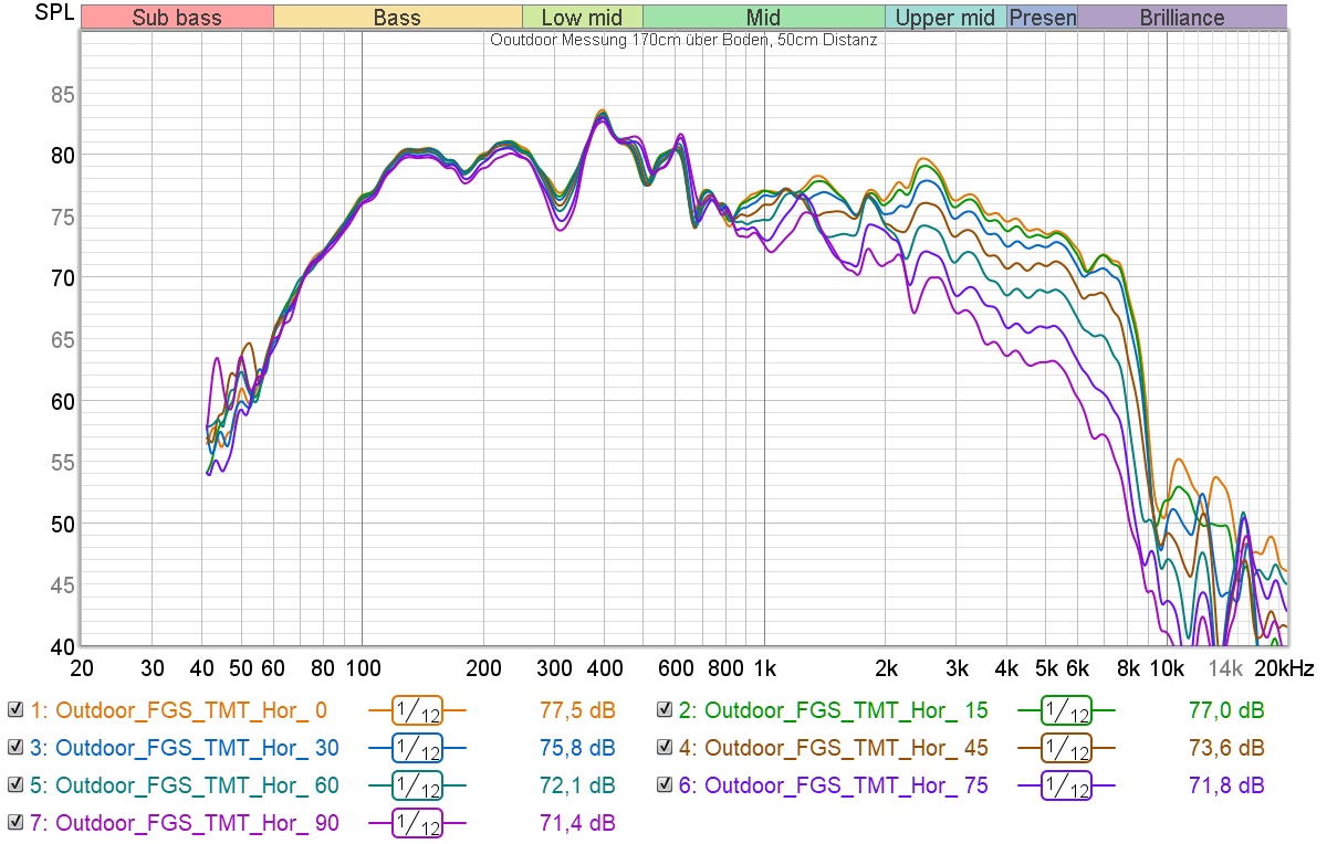

    So, zur Belustigung der Nachbarn habe ich heute noch einmal Messungen im Dunkeln draußen gemacht.
    Wer damit spielen mag:
    https://1drv.ms/u/s!Ap1gltIrgycHvlK6...UrLUt?e=iQL1pX
    Das sieht jetzt (ohne Fensterung, geglättet auf 1/12oct) so aus:
    (für eine sinnvolle Fensterung bin ich irgendwie zu doof...).
    TMT:
Hits:	427
Größe:	318,4 KB
    Hochtöner:
Hits:	427
Größe:	303,7 KB

    Da ich bei 6°C draußen gesessen habe, ist das natürlich mit Vorsicht zu genießen, da sowohl das UMIK-1, wie auch die Chassis sich anders verhalten dürften als bei 22°C drinnen. Positiv zu vermerken ist, dass die Messung deutlich weniger durch Reflexionen beeinflusst ist. Negativ sein anzumerken, dass draußen zu viel Lärm war...
