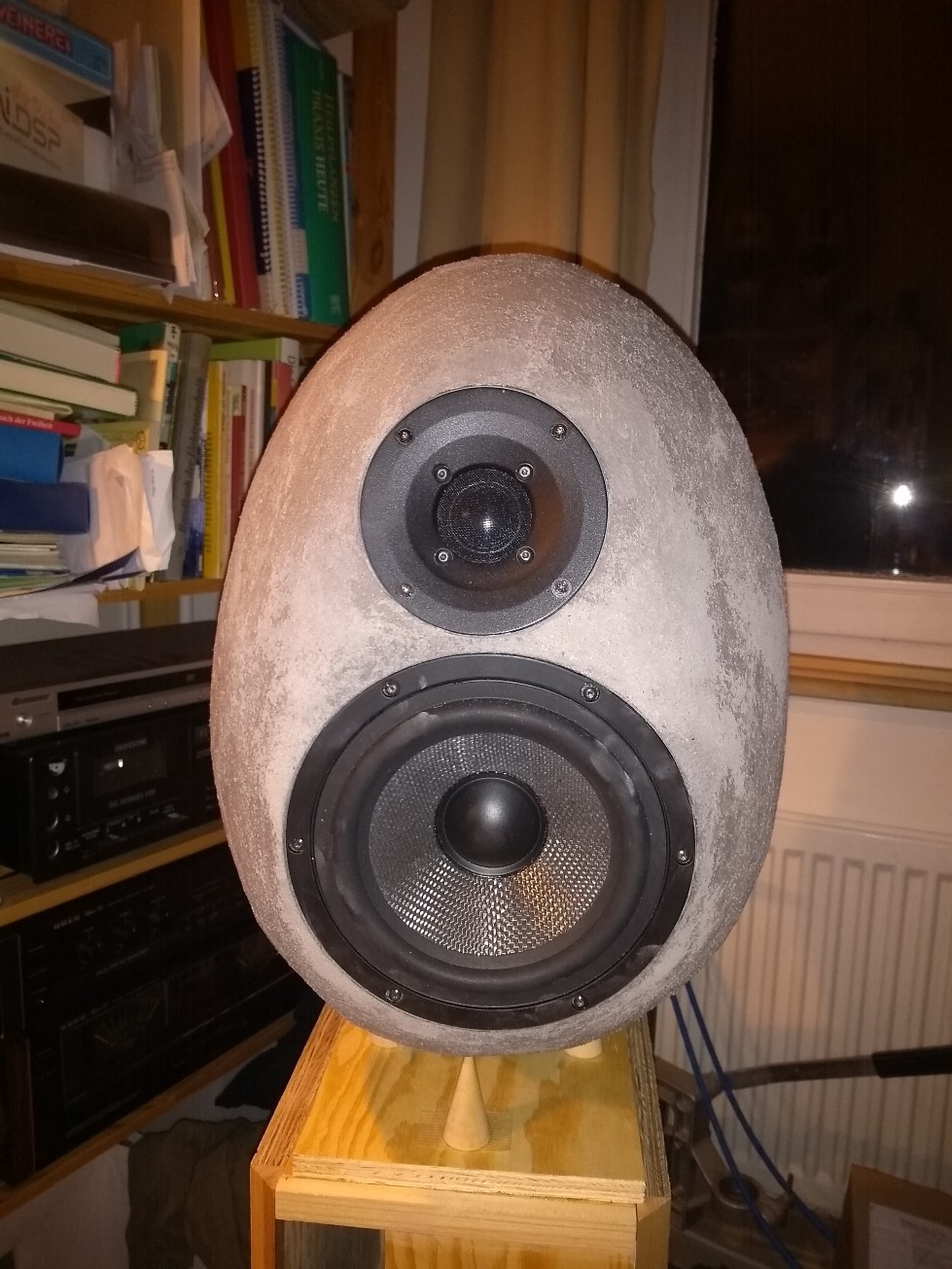

  4. #44
    19.01.2016
    2.013
    danke für Eure schmeichelnden Worte
    es kommen Töne raus
    Der Reihe nach:
    nachdem ich den ersten mit den Chassis bestückt hatte, musste eine schnelle Lösung für den Ständer her.
    Das sind 5cm Buchenholzkegel, die als Halterung für Ringe verkauft werden.

    dadurch hat der BR-Austritt ca. 4cm Platz nach Unten, zum Atmen. Später wird das noch schön aufgebaut.

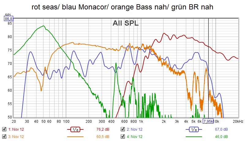

    Schnelle Messung. viel zu leise, aber mehr kann ich meinen Nachbarn heute Abend auch nicht mehr zumuten.
Name:	erste Messung BetonEI.jpg
Hits:	109
Größe:	155,6 KB
    und mal eben etwas Pixel geschubst, für eine erste aktive Weiche, per miniDSP .
Name:	BetonEI erste Weiche 1500 2300 12dB 5Khz Filter.jpg
Hits:	487
Größe:	128,0 KB
    12dB LR-Weiche
    Bass bis 1500Hz,
    Seas ab 2300Hz, Breitbandiger Filter bei 5000Hz, Ht invertiert, -5dB
    natürlich alle Messungen ungefenstert

    Das Basschassis passte beim Zweiten Ei nicht, obwohl ich den Montagering mit 1mm Spiel ausgedruckt hatte und bevor der Dachdeckermörtel drauf war, schlackerte das da auch den 1mm hin und her. Beim Ersten Ei merkte ich schon, der Bass ging schon stramm rein.
    Ich vermute eine Schrumpfungstrocknung bei dem Mörtel, ähnlich wie ich ihn vom Pappmaché kenne und der 2mm dünne Außenring des Montagerahmen wird entsprechend zusammengedrückt. Ich habe das mit vorsichtigem Schleifen (PLA ist schlecht zu schleifen) anpassen können. Falls Jemand tatsächlich so bekloppt ist so Etwas zu bauen, sollte dies im Vorfeld berücksichtigen!
    Der Seas hat sein 1mm Spiel im Montagering behalten. Vielleicht weil er durch den geringen Durchmesser stabiler ist...
    Spielt jetzt Stereo auf und in der ersten Phase der Euphorie gefällt mir das ganz gut

    Edit: Die Einstellung für die erste Weiche hat nicht lange überlebt, wurde nach Gehör abgeändert und muss noch vernünftig gemessen werden - wenn das Haus langsam erwacht.

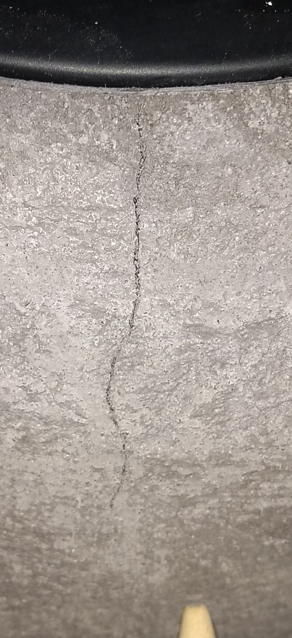

  5. #45
    19.01.2016
    2.013
    Standard Es will schlüpfen!
    Riss in der Schale
Hits:	162
Größe:	212,4 KB
    Habe ich zu laut gemacht? Zu laut gibt es doch gar nicht
    Schrumpfungstrocknung? Da war die Spannung wohl doch zu hoch, unterhalb vom Montagering für den Tieftöner.
    Bin gespannt, ob der Riss noch größer wird.
    Die aktive Weichenversion spielt mittlerweile ganz angenehm.
    Grüße Hartmut

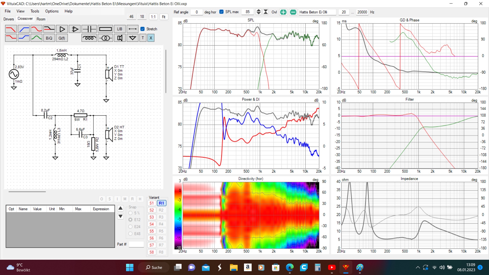

    Ich lag gemütlich auf dem Boden, durfte den Messteller drehen und als Olli die Daten für Vituix Cad aufbereitet hat, kümmerte ich mich um die weitere kulinarische Versorgung.
    Danach haben wir Jeder für sich Weiche simuliert. Ich war nah dran und mit Ollis Unterstützung sah meine Weiche, nach Achsfrequenzgang, sogar schick aus. Ollis Weiche sah nach Energiefrequenzgang besser aus. Ich entschied mich für Ollis Entwurf und kramte die Bauteilekiste (ausgeschlachtete Frequenzweichenbauteile) hervor. Kondensatoren waren genug vorrätig und kamen teils durch Parallelschaltung auf die passenden Werte. Spulen haben wir abgewickelt und der Spannungsteiler wurde mittels Drahtpotentiometern nachgebildet.
    Das Weichenknäuel nach der ersten Optimierung (Änderung der Spannungsteiler)
Hits:	122
Größe:	172,3 KB
    Die passive Weiche ist stimmiger, als das vorherige aktive Setup!
    Vielen Dank an Olli für die gute Unterstützung!
    Schönes Wochenende, Hartmut
