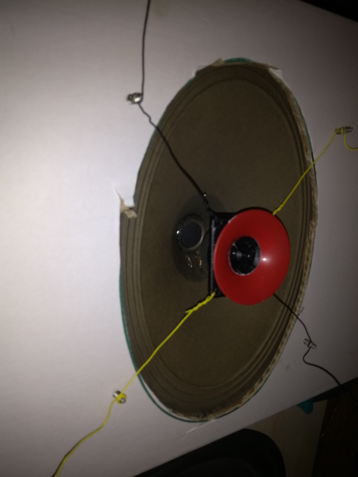

    das war meine asymetrische HT Idee:

    ...den KEF-Koax mochte ich auch nicht...
    Ein alter Ovallautsprecher ist auch mein Lieblingsmitteltöner. Dieser hat entsprechende Vorteile, er kann selbst auf OB recht tief spielen, eine sinnvolle Trennung zum Bass geht da schon um 200Hz und nach Oben geht das sauber bis ca.10kHz
    Bei der Montage eines Hochtöners davor, gibt es je nach Durchmesser des HT Störungen in der Abstrahlfrequenz des Mitteltöners bei ca. 6kHz. Die genaue Störstelle lässt sich durch Winkelmessungen gut darstellen. Das Hochtonchassis sollte diese Frequenz übernehmen, darf aber auch nicht zu groß sein, da je größer das HT-Chassis wird, je tiefer liegt die Störfrequenz.
    Frank Levin hat einen überzeugenden Vorbaukoax gebaut. Der hatte meinen Ohren geschmeichelt.
    Ich versuche gerade diesen Vorbaukoax
Hits:	89
Größe:	135,5 KB
    Blaupunkt Ovalchassis , Haes Kalotte und waveguide vom Thomann Kazoo
    ...komme aber zeitlich nicht weiter.
    Geändert von dy1026u (25.09.2022 um 11:15 Uhr)
