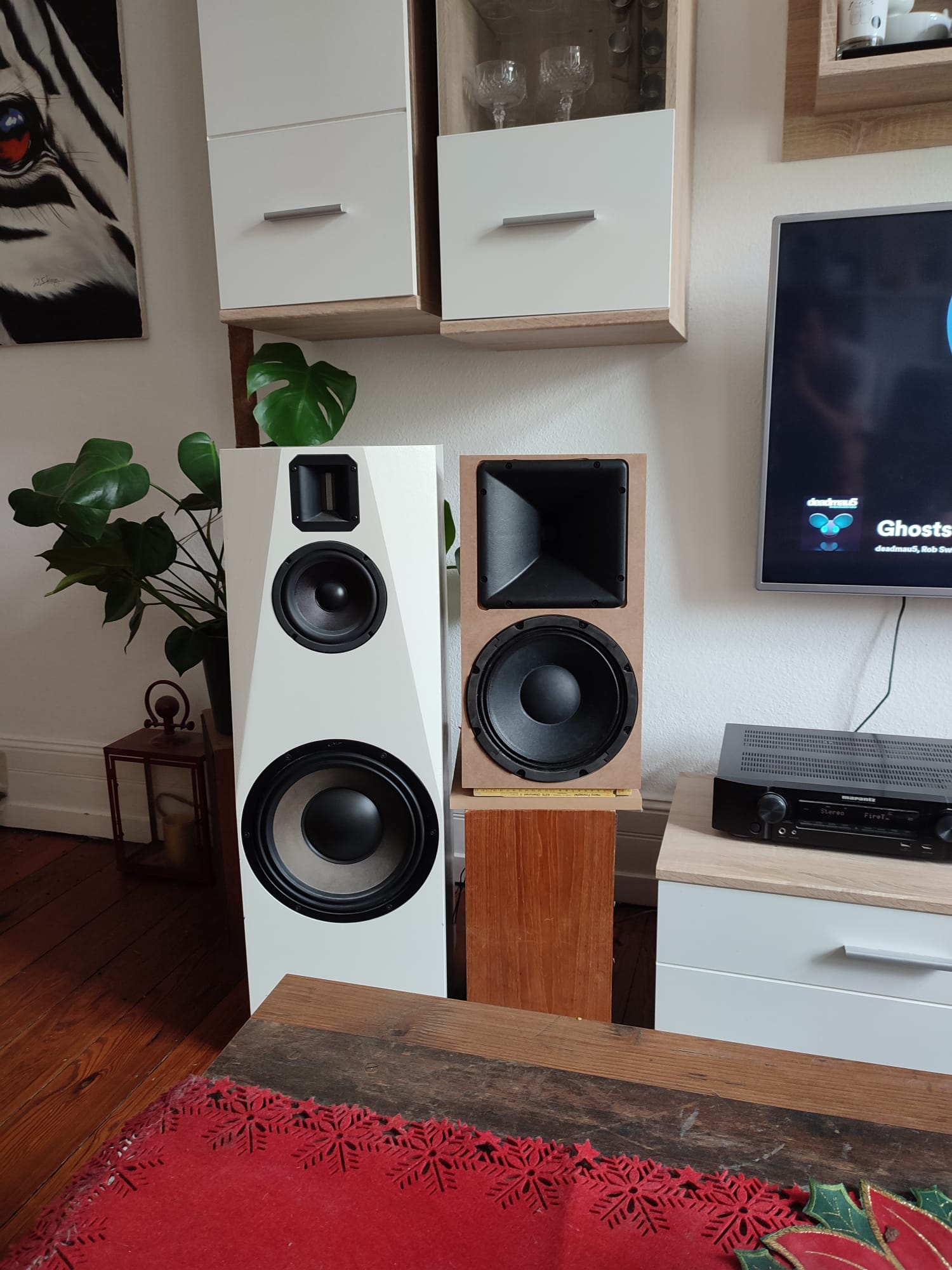

    Ich würde euch hier gerne meine Kreation zum Contest 22 vorstellen. Aktuell noch ohne Namen da nicht ganz fertig und weil noch ein paar Teile fehlen (die hoffentlich rechtzeitig bei mir eintrudeln werden).
    Geworden ist es meine erste Box mit PA-Genen. Sie sollte kompakt bleiben aber im Notfall auch Mal (solo) eine kleinere Fete beschallen können. Die Tiefton-Abstimmung ist etwas tiefer geraten als geplant, für den Einsatz ohne Bässe aber durchaus in Ordnung. Sie kann auf jeden Fall lauter als es ich und meine Wohnsituation zulassen
    Das Gehäuse besteht aus 19mm MDF, beruhigt mit einer Lage Alubutyl aus dem Automotive Bereich. Es hat knapp 25L netto und eine reflex Öffnung auf der Rückseite mit 100qcm Fläche und 17cm Länge
    Verbaut wurde ein LaVoce WSF102.50 als Tiefmitteltöner. Als Spielpartner kommt vorläufig der Tymphany DFL2525 am RCF H100 zum Einsatz. Ursprünglich hatte ich den mittlerweile überall ausverkauften DFM2535 eingeplant, für die Entwicklung aber erstmal nur einen gekauft...

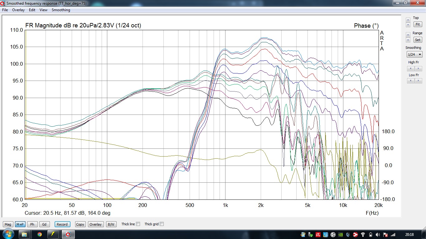

    Frequenzgang HT+TT unbeschaltet, in 1m Entfernung auf Hochtöner-Höhe gemessen
Hits:	154
Größe:	165,0 KB
    Nahfeldmessung TT+Port
Hits:	138
Größe:	165,2 KB
    Impedanzgang TT im Gehäuse
Hits:	211
Größe:	165,4 KB
    Aktuelle Simulation des Frequenzgangs
    Ganz fertig sind sie noch nicht:
    An die Schallwand kommen noch lineare Fasen oberhalb des Tieftöners. Es will auch noch der ein oder andere Patzer vom Fräsen ausgebessert werden und klanglich bin ich ebenfalls noch nicht so richtig glücklich.
    Das ein oder andere Bauteil muss wohl noch feinjustiert werden.
    Die Beschaltung ist leider deutlich aufwändiger ausgefallen als es zwischenzeitlich den Anschein gemacht hatte. Eventuell kann ich noch ein wenig vereinfachen durch die geänderte Schallwand.
    Gefinished wird, wenn noch Zeit bleibt, mit PU-Lack und Rolle. Zeichnungen etc. werden die Tage hinzugefügt

    So, kleines Update: ich bin tatsächlich vor Freitag Nacht fertig geworden
    Die Kiste hat auch nen Namen bekommen: m^3 "man müsste mal", da eine solcher Lautsprecher schon seit Ewigkeiten auf meiner To-Do Liste steht. Mittlerweile klingt die Kiste auch ganz passabel, ich denke so wird sie bleiben.
Hits:	161
Größe:	92,9 KB
    Summe, Zweige und Reverse 0
Name:	Paargleichheit Weichen.png
Hits:	150
Größe:	134,1 KB
    Paargleichheit der Frequenzweichen (aus Resten)
Hits:	207
Größe:	461,7 KB
    Schnell auf zwei Reststücken Schrank-Rückwand zusammengebraten
Name:	Simu Frequenzweiche.png
Hits:	201
Größe:	258,7 KB
    Beschaltung + Simu

    Wie ist im Hochtonzweig der serielle Widerstand des Spannungsteilers vor dem Filter zu beurteilen? Müsste der so platziert nicht besonders belastbar sein, was er nicht müsste, wenn er dahinter und vor dem Parallelwiderstand sitzen würde?
    29.03.2012
    Itzehoe
    817
    Die Platzierung beeinflusst auf jeden Fall die Filterfunktion, da sich so ein Spannungsteiler aus dem Widerstand und dem Kondensator gegen den ganzen Rest bildet. Besonders belastbar wird er aber vermutlich nicht sein müssen, denn da wo der erste Kondensator niederimpedant wird, wird die erste Spule hochimpedant.

    Auf den letzten Metern ist nochmal einiges schief gegangen... Die Hochtöner weichen im Impedanzgang ganz schön voneinander ab, die Paargleichheit war dahin.
    Ich konnte es noch einigermaßen gerade biegen, so schön wie am Anfang wurde es leider nicht mehr, dafür war die Zeit leider zu knapp. Screenshots der Messung folgen.
    @Azrael:
    Die Schaltung ist tatsächlich Resultat meiner Simu. Nur damit habe ich die Filterfunktion so hinbekommen ohne dass die Impedanz in den Keller ging.
