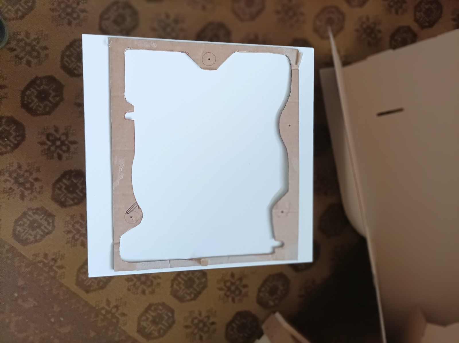

    Idee: Ich habe seit Jahren einen Dual 1218 im Keller rumteicheln. Dem wollte ich schon immer eine neue Zarge verabreichen. Also mehrere Fliegen mit einer Klappe verwursten.
    Erstmal eine Schablone zurechtschneiden

    und aussägen

    Gei, die Wabe ist saber an beiden Platten gut verklebt. Ich babe vor dem Photo die Waben gelöst, deswegen siht das etwas wuschelig aus.
    Die Hartfaserpappe ist etwas dünne. Also Resteholz verklebt

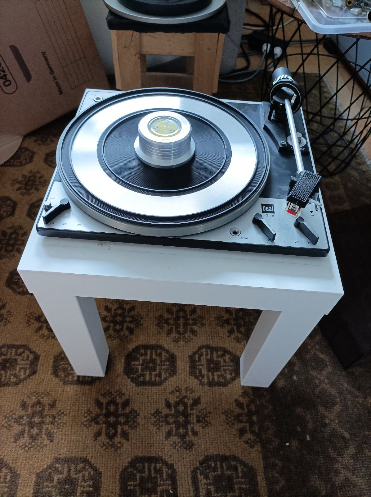

    Fertig sieht das dann so aus
Name:	Lack mit 1218.jpg
Hits:	243
Größe:	271,2 KB
    Am 1218 musste ich den Motor reparieren. Dafür habe ich einen 1214 geschlachtet. Vom 1214 habe ich die Kabel brauchen können. DIN Anschluss... Ok . Verstärker wird dann eben ein KuH ES20 werden.
    Der Geschwindgkeitshebel war auch defekt. 1214 sei Dank.
    Jetzt ist noch der Ein und Ausschalthebel deffekt. Das sollte ich aber auch hinkriegen.
    Eigentlich hatte ich vor, einen TFK 210 bzw PE 34 einzubauen. Da werde ich aber etwas anderes bauen. Da wird eine TA von einem Freund verwurstelt. Anderes Thema.
