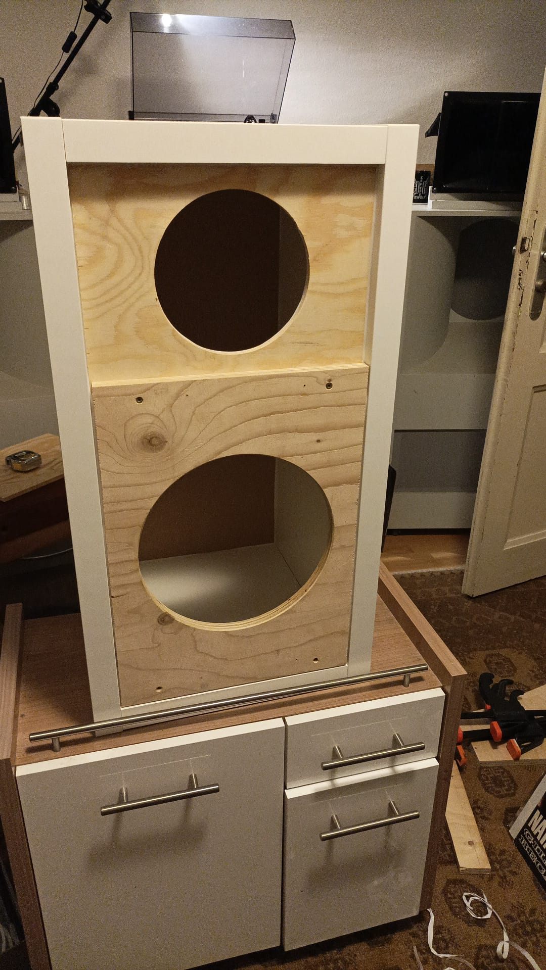

    Standard Testaufbau
    Hallo zusammen es geht weiter.
    Der erste Testaufbau macht schon einmal einen guten Eindruck

    Morgen Kay,
    das sieht doch prima aus. Machst Du was wegen der Pappwände oder lässt Du die unerschrocken so? Da ist ja doch erhebliches Mitschwingpotenzial…

    Das "Mitschwingen" an sich wird nicht das große Problem sein - Die Sandwichkonstruktion ist relativ steif, allerdings auch relativ leicht.
    Der Schalldurchlass wird nerven und die Kisten relativ "pappig" klingen lassen.
    Dagegen helfen auch keine zusätzlichen Auskreuzungen o.ä. - Hier geht eigentlich nur Masse. Ich würde (und mache es bei meinen IKEA-Konstrukten so) Waschmaschinenmatten bzw. Bautenschutzmatten (Gummigranulatmatten - 10mm) von innen an die Wände kleistern.

    ich muss noch etwas machen, damit der Einbau in der Kallax leichter fällt. Ist doof, wenn die Wände beim zusammenbau immer wieder umfallen Ich denke über ein kleines Lattengerüst nach, dass auch gleichzeitig die Wände etwas zügeln. ZIel ist es aber, Kallax als Regal zu erhalten und wieder zu verwenden, Ob das so funktioniert, wie ich mir das vorstelle weiß ich noch nicht. Die Proportionen gefallen mir vom Kallax aber sehr gut und für 30€ ist das ein schönes Design.
    Wenn die Kiste nur rappelt, das Konzept aber sonst schlüssig ist, wir ein richtiger Verschlag gebaut, der an den Seitenwänden und Deckel/ Boden mit Filz beklebt wird. Diese Dose wird dann in Kallax eingeschoben und verklemmt.
    Die Gedanken gehen aber weiter.
    Kallax ist 77 cm hoch und bedarf noch eines LS Ständers. Da habe ich auch noch ein paar verworrene Splinte im Schädel.
    Es stehen aber noch eine kleine Röhre und eine Ria an.
    Hallo Andreas,
    genau da wird es für mich interessant. Frage ist, wie bekomme ich die Matten so angeklebt, dass ich sie ohne weiteres wieder entfernen kann? Kallax soll ja wieder weiter benutzt werden. Ist so ein Spleen von mir
    Frage gestellt und schon eine Lösung gefunden
    Kokosmatte mit Silikon befestigen. IKEA eben

    Silikon ist 'ne gute Idee, denkich.
    Diese Kokosmatte.... Die finde ich jetzt allerdings weniger passend. Effektiver ist da tatsächlich eine dicke Gummimatte und dann mit irgendwas (Wolle/Schaum) dämmen.

    Die Kokosmatte ist schwer und preiswert und sie ist zufällig auch von von IKEA
    Da ich nur Frequenzen bis 800 Hz bedämpfen muss, nehme ich Dämmmaterial was da ist. Der BB bekommt eine eigene Abteilung.

    die Gummimatten stinken lange nach Teufel....äh Schwefel.......wenn man das mag.
    Ich halte die Matte von Kay für sinnig, wenn er sie mit reichlich Silikon flächig verklebt anpappt.
    Ich werde demnächst ähnliches Material einsetzen.
    Ich bemühe mich alles, was in Wohnräumen nichts zu suchen hat, beim Boxenbau zu vermeiden.
    So umwefend toll ist die Eigendämpfung von Gummi auch nicht.
