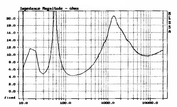

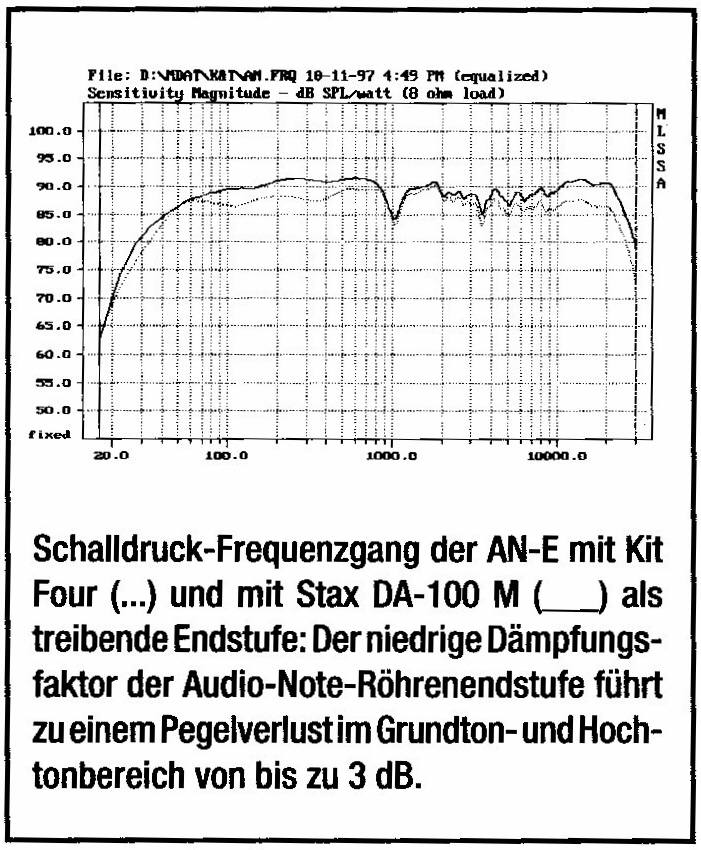

Hi Thomas, ich habe gerade ne Röhre an deinem Titus und zwar Triode ohne Gegenkopplung. Da gibts dann bei 16 Ohm 1.6dBchen extra. Hast du die Impedanzlinearisierung ekngebaut oder fährt der gute Onkel derzeit ohne?
Nach wie vor geile Box mit enormer Stärke im Bassbereich. In den Tieftöner kann man sich glatt verlieben.

Hallo Sven,
ich glaube ich hab die nicht eingebaut, da müsstest Du im Zweifel mal kurz messen...
Freut mich aber, dass es dir immer noch gefällt, das Ding :-)
Viele Grüße, Thomas

Ah so alles klar, ohne bekomme ich grad an meiner Triode ohne Gegenkopplung ca 2dB mehr auf dem Impedanzpeak. Was solls….kamma immer noch hören…
LG Sven
