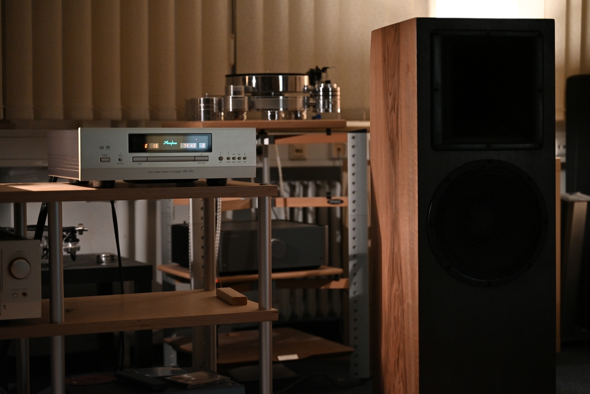

    Hey Wahnsinn! Ein wirklich gelungenes Foto! Die Boxen wirken allesamt sehr professionell! Hut ab. Was früher mal Span roh war, wird allmählich richtig gut!
    Wie ermittelt man eigentlich den Sieger (obwohl das eigentlich wurscht ist) ? Ich kann mir vorstellen, dass das in Zeiten von Virtuix Cad und Messequipment immer schwerer wird…weil die Boxen immer besser bzw. linearer abgestimmt werden. Das ist dann am Ende Raum und/oder Geschmacksache? Ich werd mir wohl auf der IGDH Seite dann bald mal die Messergebnisse ansehen.

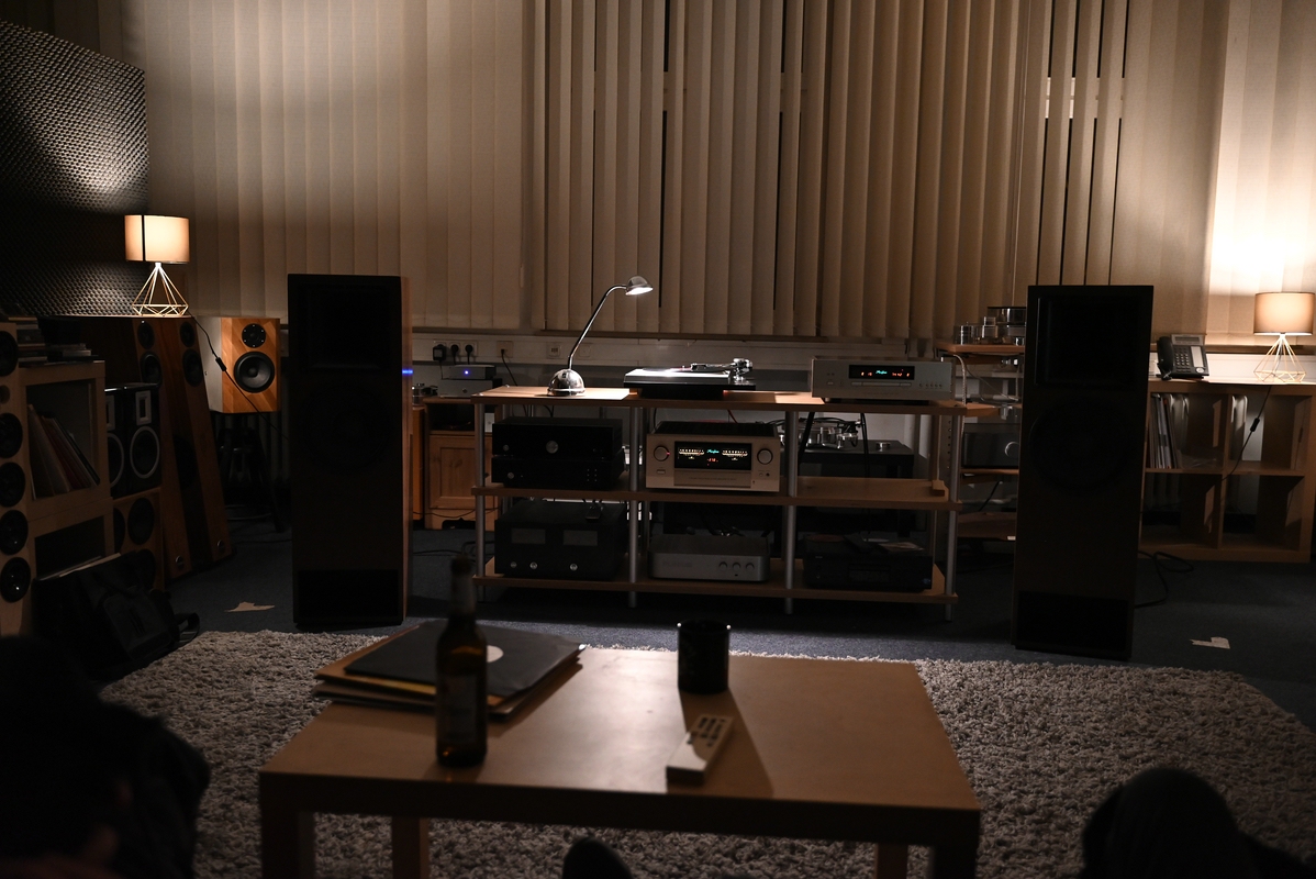

    Tolle Bilder. Danke Dir. Du musst aber besser aufpassen. Da schlafen Leute im Hörraum auf'm Fußboden .
  10. #50
    21.11.2008
    226
    Die schlafen nicht. Die tanzen nur im Liegen .
