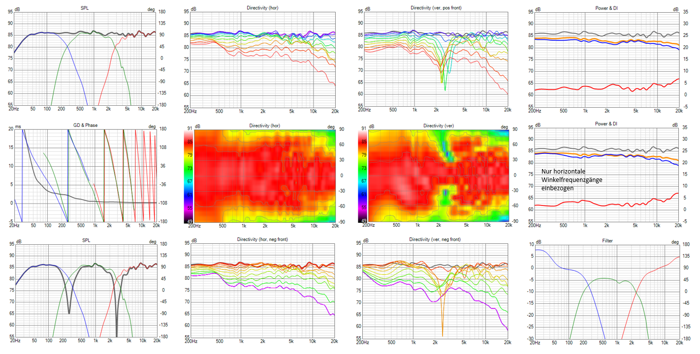

Hi zusammen,
nur eine kurze Wasserstandsmeldung; das Lowboard ist schon länger fertig:
Lego aus Tente-Rollen, Ikea BESTA Schränken und einer schönen Birken-Leimholzplatte (im Lager beim lokalen Holzhändler "gefunden") mit einer Gummigranulatmatte dazwischen zur Entkopplung.
Optimal ist die Aufstellung nicht, das Lowboard resoniert noch etwas mit und ich bilde mir ein Reflektionen am Bildschirm zu hören, die LS strahlen ja sehr breit ab. Aber erstmal ist das eine pragmatische Lösung und bleibt so.

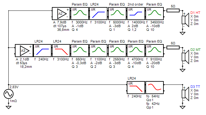

Die Stützwiderstände wurden noch "optimiert" bzw. erhöht in Richtung Rv = Rdc, vor dem MT 6 Ohm und dem HT 5 Ohm (12||12 Ohm und 10||10 Ohm Isabellenhütte PBH auf kleinen Kühlkörpern); da war noch etwas Luft bei der Verstärkerspannung, und hilft ja auch etwas Bitauflösung bei der digitalen Lautstärkeregelung der Hypex-Module zu holen.
Nach wiederholtem Feintuning sieht die Abstimmung nun so aus:
Erstmal ist das Projekt damit für sich abgeschlossen; Vielleicht kommen irgenwann mal noch aktive Subwoofer drunter, bzgl. Pegelfestigkeit verspüre ich aber gerade keine Notwendigkeit dafür.
Peter

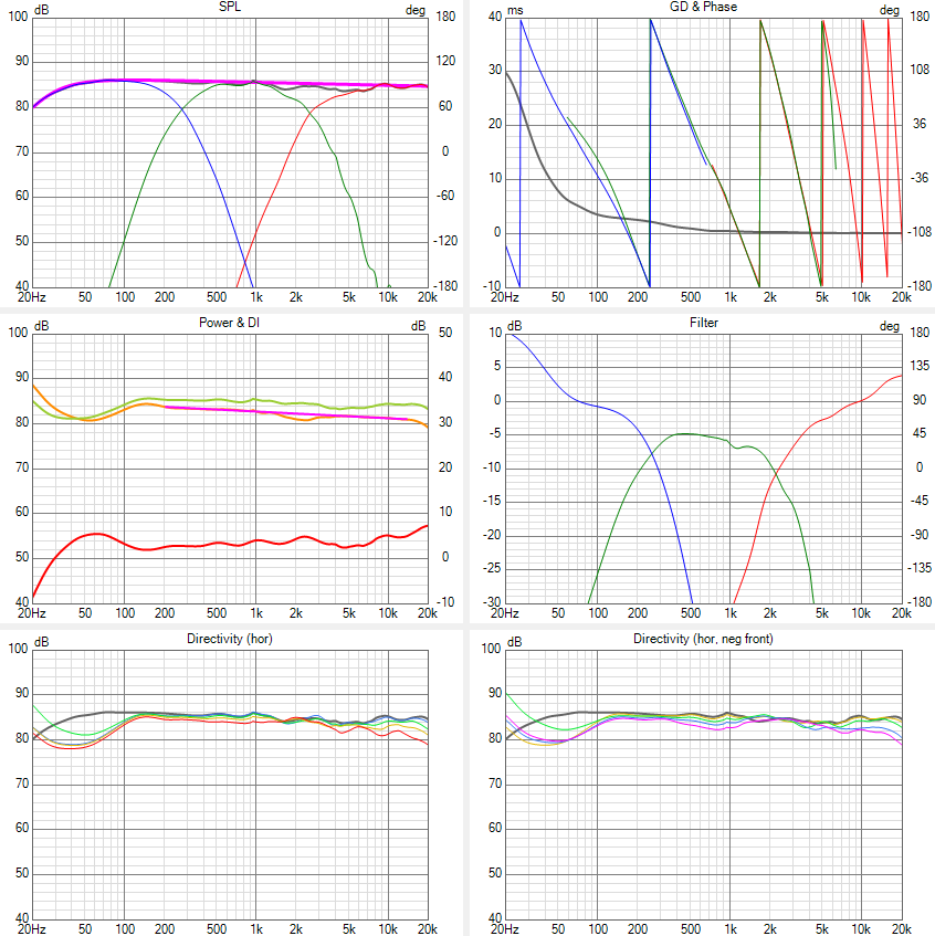

Ich fummel immer noch gelegentlich an der Abstimmung (noch basierend auf den Messdaten vor der Gehäuseüberarbeitung; muss den - vermutlich geringen, aber verbessernden - Einfluss nochmal vermessen), wird aber langsam ganz okay:
Mit den Scandis liefert sich Schnuckelchen ein Kopf-an-Kopf rennen:
Die "Großen" spielen druckvoller, etwas klarer/transparenter, können lauter, die Zweitraumabbildung ist beeindruckend groß und realistisch.
Schnuckelchen "klingt" dafür neutraler, wärmer, geschlossener, unauffälliger, reifer.
Ich wüsste nicht welche ich behalten sollte, müsste ich mich für eine davon entscheiden. (Naja vermutlich die Scandis, aber eher wegen ihrer Historie als wegen dem Sound)
Peter
