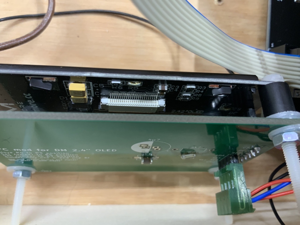

    Boards sind da, aber ... irgendwie ist arbeiten und feiern wohl nicht so gut. :-(
    - Boards anstelle von schwarz nun grün
    - "Bestellnummer" anstelle von hinten nun vorne, anders wie angegeben auf der Rückseite (obwohl die Markierung für JLC angegeben war)
    Was noch dazu kommt ist das ich ewig gesucht habe warum es nicht funktioniert und mir der kleine 3V3 Regler auf dem Extension Board abgeraucht ist.
    Nach langer Suche und weiteren abgerauchten Reglern habe ich das Problem mit Hilfe Herrn Oszi eingrenzen können. Es fehlt eine Verbindung zwischen den beiden Lötaugen im KiCad Footprint des Kondensators. :-( Somit wirkte es wie offener Schwingkreis und hat rückwärts die 3V3 Regler überbeansprucht.
    Nun ja, wie auf den Bildern zu sehen ist funktionieren die Boards wenn man zusätzlich eine kleine "Brücke" an dem Minus Beinchen des Kondensators legt oder das obere nutzt. Die Brücke wird auch dann benötigt wenn man eine SMD Bestückung wählt .... Bin frustriert, 20 Boards für die Tonne!
    So werde ich die Gerber Daten nicht veröffentlichen da MURKS! Wenn Zeit ist überarbeite ich sie und stelle sie dann zur Verfügung.
    Da meine Zeit momentan echt knapp ist werde ich von einer neuen Bestellung erstmal absehen, sorry dafür. :-(
    Sollte jemand doch Interesse haben würde ich mich über eine klitzekleine kleine Spende freuen + 2€ Versand (D, ohne Inseln, Tracking, Versicherung).

    ich werde keine neue Runde starten und werde mit dem Fehler leben und wenn der Deckel drauf ist sieht man auch die Farbe des Boards nicht mehr.
    Der Fehler war wirklich der Footprint des Kondensators, es fehlt halt die Verbindung zwischen den beiden Minus Pads.
    Als Lösung habe ich die beiden Lötpads ein wenig vergrößert damit sie sich berühren und fertig. :-)

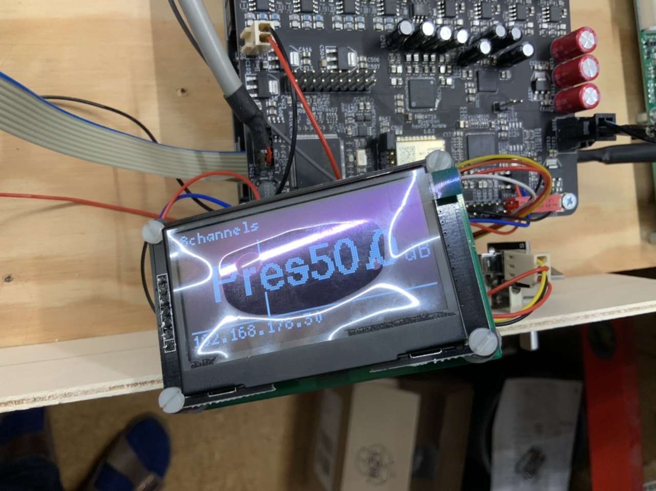

    die Adapterplatinen sind heute eingetroffen.
    Elko und Widerstand, einschließlich der Stiftleisten und Buchsen eingelötet.
Hits:	105
Größe:	321,3 KB
Hits:	107
Größe:	230,2 KB
Hits:	110
Größe:	358,7 KB
    Sämtliche Verbindungen durchgemessen, 3,3 V liegen an, jedoch bleibt das Display dunkel (Widerstände und Brücken sind auf dem Display korrekt verändert).
    Hat jemand eine Idee zur Ursachenfindung?
    Grüße aus Garbsen
    Elke und Michael

    Moin, ganz blöde Frage ... aktuellste FW?
    Ich schau mir später mir die Bilder noch mal genauer an ...
    Grüße ...Carsten
  11. #31
    Erfahrener Benutzer Benutzerbild von cw
    02.12.2008
    Berlin
    114
    Kann es sein, das Du X101 mit X102 verwechselst hast? X101 hat kein SDA/SCL.
    Hoffentlich ist das Display dann noch ok, da anstatt 3V3 dort 5V anliegen ... deswegen auch das Extension Board von mir.
    Grüße ...Carsten

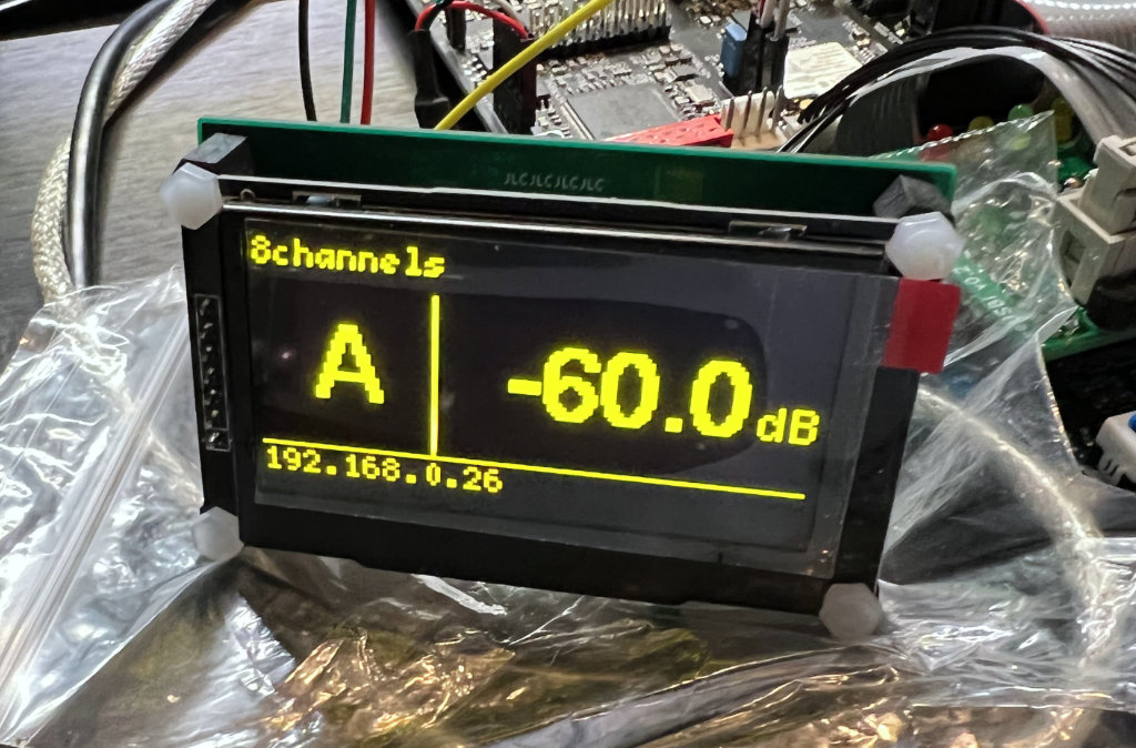

    X104 ist die Verbindung und 3,3V habe ich ja vorher gemessen. Außerdem hatte ich ja das "kleine" Display in Betrieb.
    Deinen Vorschlag mit der neuesten FW habe ich gerade umgesetzt. Von V2.1.4 auf V2.2.1.
    Jetzt zeigt das Display Daten an.
Hits:	124
Größe:	295,8 KB
    Nochmals vielen Dank für Deine Unterstützung

    Top und .... puuuuh, Danke! X104 erklärt dann auch SCA / SCL (habe nicht das Board vor Augen gehabt)..
