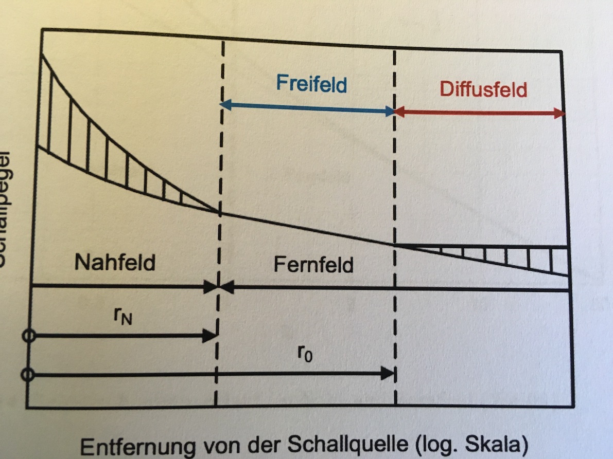

    Ja.....lustiges Ausenanderklamüsere....
Hits:	217
Größe:	257,3 KB
    Quelle: https://www.springer.com/de/book/9783834895370
