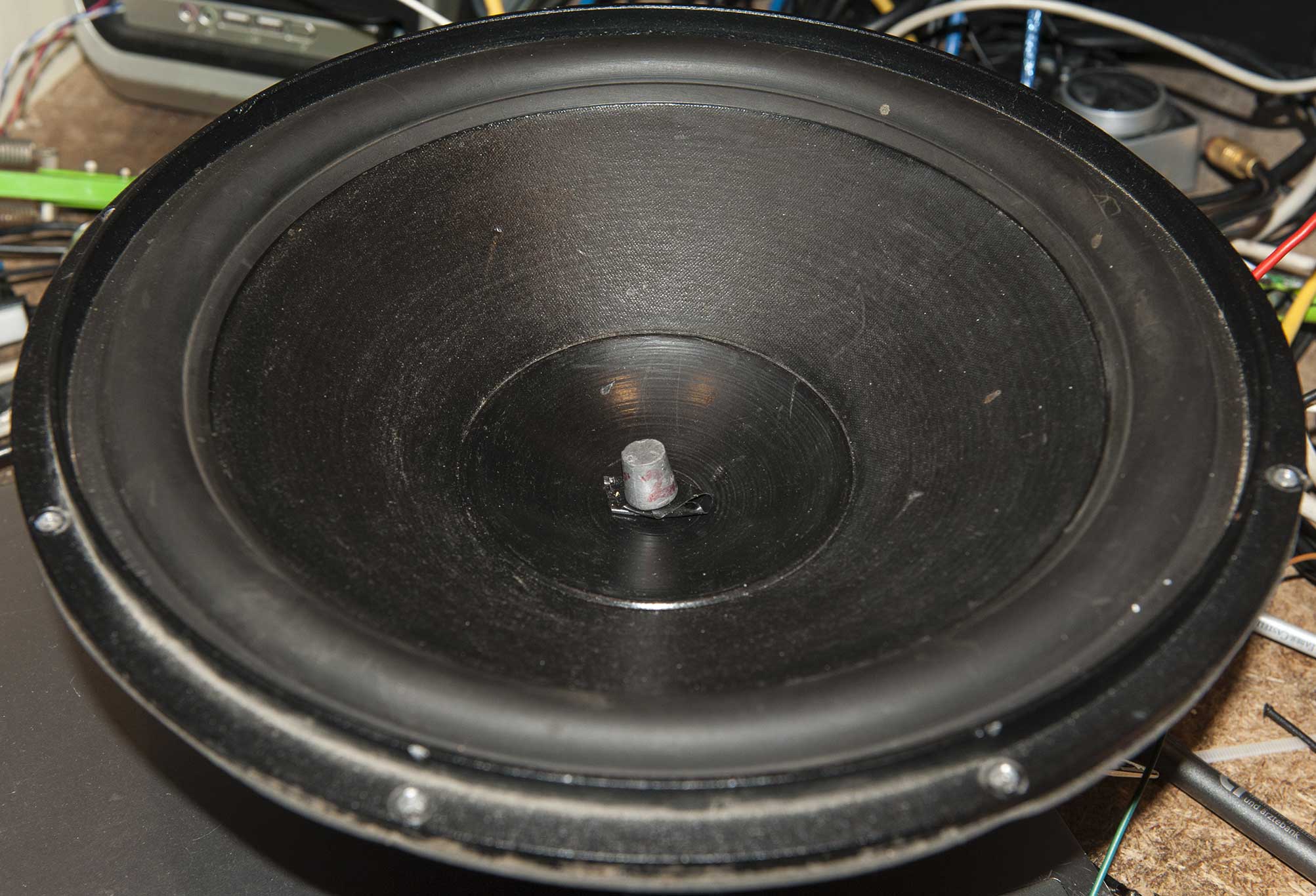

    Hallo Jesse,
    habe grad gestern bei der TSP-Messung an einem SEAS CA 33RE4Y-DC Doppelspulen-Bass
Hits:	58
Größe:	184,2 KB
    ein 25Gramm Bleigewicht verwendet. Habe es in der Mitte der Membran mit etwas PVC-Isolierband angeklebt.
Hits:	92
Größe:	228,8 KB

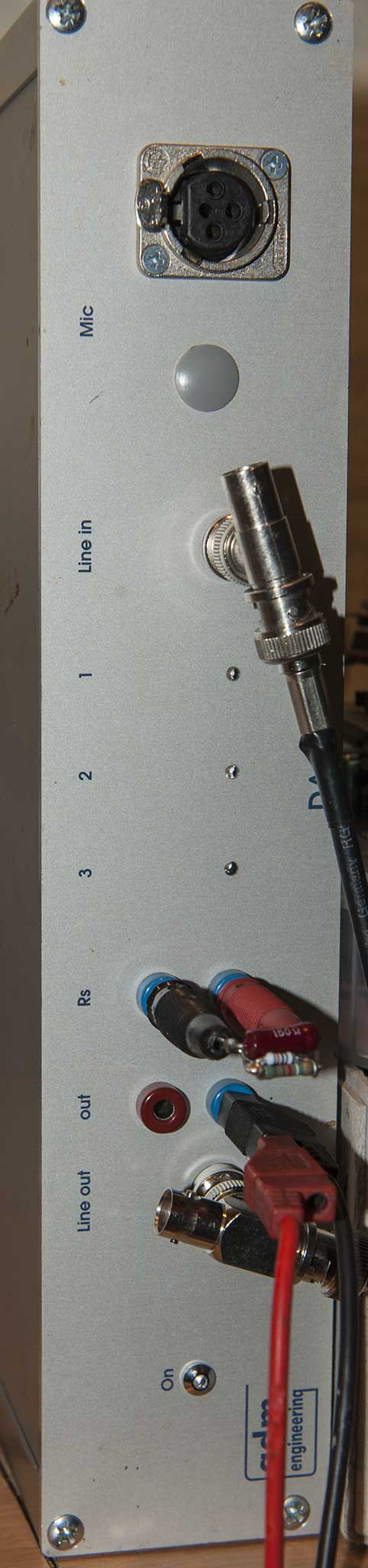

    Die Messung erfolgte mit DAAS4usb
Hits:	60
Größe:	83,3 KB
    mit diesem Ergebnis

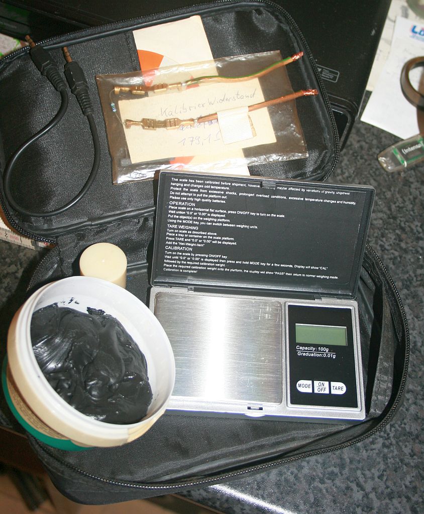

    16.01.2021
    1.378
    Moin Horst,
    Zitat Zitat von Obelix2007 Beitrag anzeigen
    in der Beschreibung dieses "Dicht-Bandes" steht was von permanent klebend, lässt sich die Masse denn leicht wieder ablösen?
    Man braucht für 22,5 Gramm ja immerhin 10 cm?
    das Zeug (ist der Vorteil) ist dauerhaft klebrig - kommt dann auf den Anpressdruck an.
    Ich habe damals einfach an einem billich Chassis geübt das in der Restekiste lag.
    Die "Schnur" kann man zu einer Masse zusammenkneten und sich die benötigte Menge abnehmen und wiegen.
    Habe mir damals dazu eine günstige Feinwaage aus der Bucht gefischt....Genauigkeit kann man ganz simpel mit € Münzen prüfen.
    https://de.wikipedia.org/wiki/Eurom%C3%BCnzen
Name:	TSP Masse.jpg
Hits:	70
Größe:	186,4 KB
    Gruß Karsten

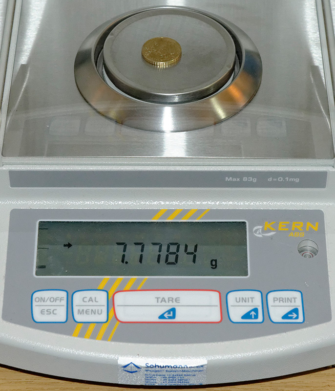

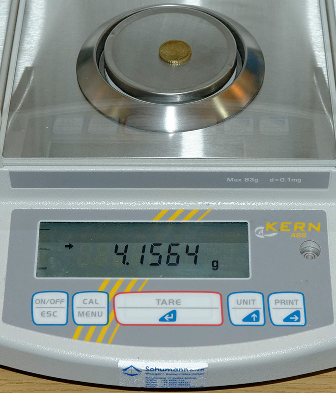

    Mit für Lautsprechermessungen vollkommen ausreichender Genauigkeit ja, für Analysenzwecke nein. Die größte Plusabweichung hatte ich mal mit einer 10-Ct-Münze:
Hits:	56
Größe:	177,4 KB
    +1,38 % und die höchste Minusabweichung mit einer 50-Ct-Münze:
Hits:	46
Größe:	179,0 KB
    -0,28 %.
    Sorry für's Korinthenkacken...
    16.01.2021
    1.378
    Zitat Zitat von Cossart Beitrag anzeigen
    ... für Analysenzwecke nein...
    Dafür würde ich auch keine Waage für 6,80€ inklusive Versand anschaffen.....
    Mein 100g Kalibriergewicht wiegt sie mit 99,97 Gramm.
