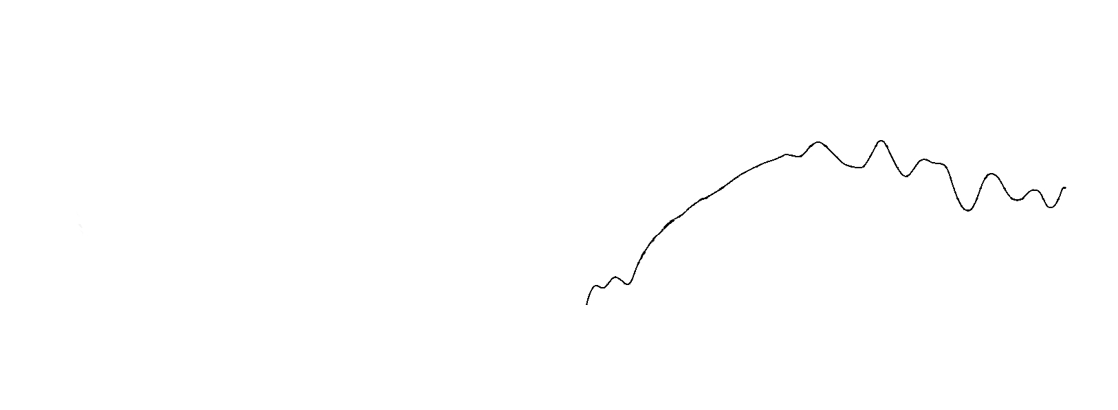

    Isolierter Frequenzverlauf des Hochtöners in 16 Ohm / 4V

    Die Verläufe liegen, mir jetzt in Form von txt Dateien vor - aber wie binde ich die ein?

    Frequenzgänge fügst Du wie folgt ein.
    1. Du wählst den Reiter "Drivers"
    2. Im Fenster "Drivers" ist standardmäßig "Driver #1" schon angelegt. Wenn Du weitere Treiber brauchst, kannst Du die mit dem grünen (+)-Button hinzufügen.
    3. Im Fenster "Frequency Responses" drückst Du auf das Ordnersymbol.
    4. Es öffnet sich ein Ordnerfenster, in dem Du die gewünschten Frequenzgangdateien auswählen kannst.
    5. Jetzt noch auf "Öffnen" klicken und fertig
    Solltest Du auch noch einen Impedanzgang haben, kannst Du den bei "Impedance Response" nach dem gleichen Schema hinzufügen.

    Eine Frequenzweiche aus Kurven vom Hersteller zu entwickeln, ist aus verschiedenen Gründen problematisch, Messungen von den im vorgesehenen Gehäuse eingebauten Chassis sind da auf jeden Fall vorzuziehen.
    Erstens verändern sich Frequenzgang- und Impedanzverläufe mit Einbau in ein Gehäuse. Zweitens gibt es bei Verwendung von Kurven aus Datenblättern null Anhaltspunkte, wie die Phasenlage der Treiber zueinander ist. Gerade das ist aber insbesondere bei der Passivweichenentwicklung wichtig, damit VituixCAD den Summenfrequenzgang korrekt aus den Einzelfrequenzgängen berechnen kann.
    Sowas taugt m.M.n. nur zur Fingerübung bzw. zum Abschätzen, ob ein Projekt grundsätzlich Aussicht auf Erfolg hätte.

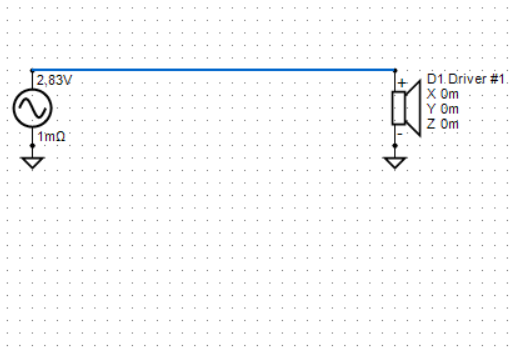

    Das Problem dürfte einfach zu lösen sein: hast du denn im Reiter "Crossover" den virtuellen Treiber mit dem importierten FG auch schon virtuell mit dem virtuellen Verstärker verbunden?

    Der Verstärker braucht auch eine Masse. Die ist per default auch dran, keine Ahnung, warum sie bei dir fehlt:

    Danke für den Tipp mit der Masse, Michael, jetzt sieht es normal aus. Noch immer schei*e, aber normal
