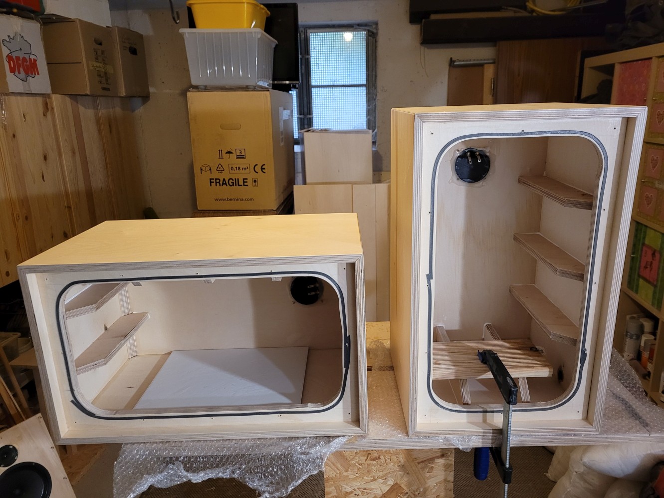

    10.07.2017
    54
    4mm Brettchen... und ich dachte, mit 15mm Birke Mulitplex wäre ich schon am absolut unteren Ende!
    Hier der vorerst letzte Stand meiner Arbeiten am Gehäuse. Ich habe jetzt also auch auf den Kacheln Versteifungsrippen... ich denke zwar nicht, dass die für die Stabilisierung der Wand helfen, aber ich brauche sie zur Fixierung von Bedämpfungsmaterial.
Hits:	152
Größe:	309,7 KB
ID:	61669 Klicke auf die Grafik für eine größere Ansicht
Hits:	133
Größe:	317,5 KB
    Morgen mache ich erst mal Messungen Fgang und Impedanz ohne Bedämpfung.
    - TT solo ohne Frequenzweiche
    - TT und HT mit Frequenzweiche
    Für TT solo mit Frequenzweiche müsste ich den HT näherungsweise durch einen 8Ohm Widerstand ersetzen, oder? Oder kann ich den einfach weglassen (nicht anschließen)?
    Gibt es gute Gründe, den Fgang auch unter Winkeln zu messen? Es geht hier ja erst mal nur um das Gehäuse.
