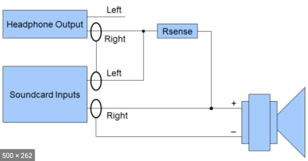

    So wird die Imp. in REW gemessen:
Hits:	581
Größe:	418,7 KB

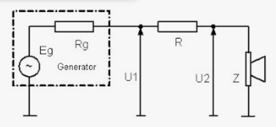

    Nur geht es auch einfacher, siehe hier. Bei "modernen" Soundkarten ist Rg<<10Ohm und mit R=1k reicht es nur U2 zu messen, da U1 fast konstant ist. Nur wird das auch unter REW unterstützt?
Hits:	488
Größe:	223,3 KB
    Ich habe eine Behringer U-Phoria UM2, die hat nur einen Eingang.

    Ich beziehe mich auf das 2. Bild. REW mißt U1 und U2 (man braucht also 2 Eingänge) und berechnet daraus die Impedanz. Vor 15 Jahren machte dieses Messverfahren Sinn. Nur, bei heutigen Soundkarten, ist U1 konstant, es würde also reichen nur U2 zu messen (man braucht also nur 1 Eingang).
    Die Frage ist nun, ob REW dieses Messverfahren unterstützt?

    Welchen Vorteil hätte diese Messung? Jedes Messprogramm muss auch den Wert von U1 wissen. Ob es den nun inline mitmisst oder vorher gesagt bekommt....
    Ist es für dich wirklich einfacher, U1 mit einem Voltmeter selber zu messen und dann ins Messprogramm einzutragen?
    Ich kenne das nur von ARTA: Da musst du für die Kalibrierung die Eingangsregler beider Kanäle so einstellen, dass die Eingangsspannung beider Kanäle in recht engen Grenzen gleich ist.
    Wozu willst du dir nur wegen der Ersparnis 1es Kabels eine unvorhersehbare Messunsicherheit einschleppen?

    Wenn ich keinen LS anschließe ist U1 = U2, einfacher geht es nicht.
    Mir scheint es schwieriger zu sein, den Pegel gleich einzustellen, habe ich gerade heute versucht und nur Gleichheit auf 1dB erreicht, das ist relativ ungenau. Damit scheint mir die verwendete Methode nicht optimal zu sein.
    Aber eigentlich wollte ich nur wissen, ob REW auch andere Methoden unterstützt und ich die nur nicht gefunden habe. Scheint aber nicht zu sein.

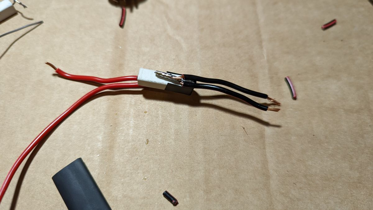

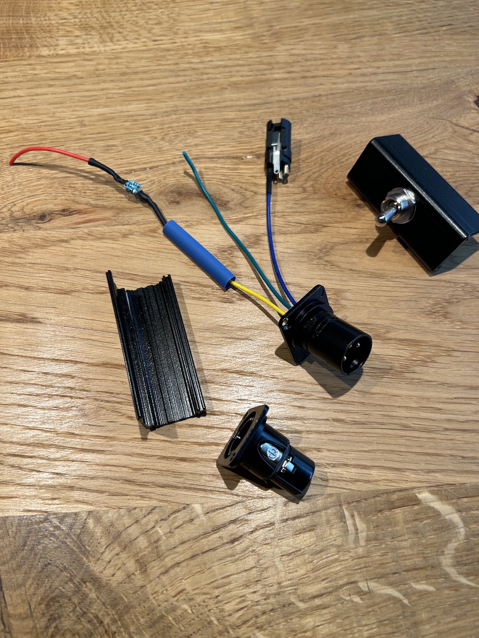

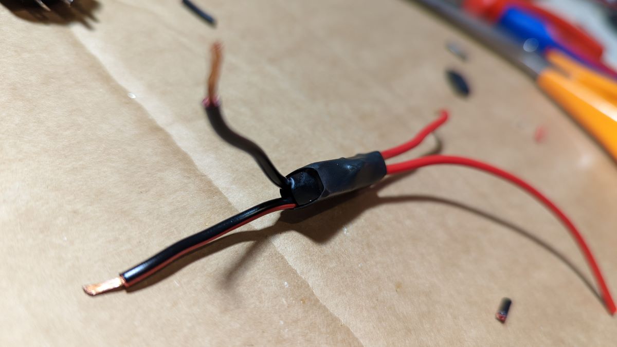

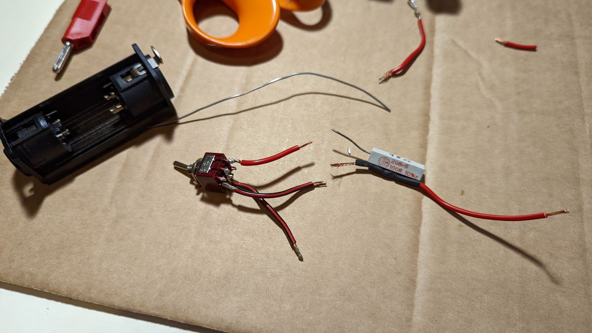

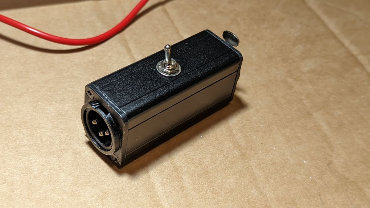

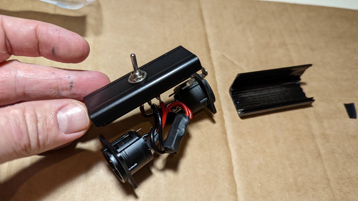

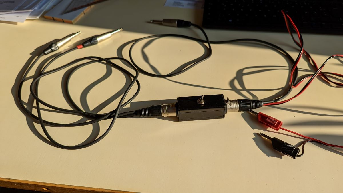

    Ich packe das mal hier dran, vielleicht ist es ja für jemanden interessant. Meine EMU-0404-USB ist semi-zweikanalig für akustische Messungen ausreichend, so dass ich erstmal keine große Messbox bauen wollte.
    Ich habe mir daher eine kleine Impedanzmessbox gebaut nach REW-Anleitung, weil ich von der bisherigen losen Verkabelung wegwollte. Das hat zwar immer geklappt, aber das Auge isst bekanntlich mit. Ich wollte die Box möglichst einfach und flexibel ausführen:
    • ich habe als Grundeinheit ein Neutrik-Gehäuse verwendet, das NA-Housing, da passen an beiden Enden die Standard-Einbaubuchsen direkt dran
    • links ist eine Neutrik-XLR-Male verbaut. Dort kommt ein gewöhnliches Y-Kabel XLR auf 2x Monoklinke zum Einsatz und verbindet die Box mit den beiden Eingängen des Interface. Möchte ich ein anderes Interface verwenden z.B. mit RCA, muss ich nur ein neues XLR-Adapterkabel anfertigen, ohne an der Box was ändern zu müssen
    • rechts ist eine Neutrik-XLR-Female. Dort wird ein XLR-Stecker angeschlossen, der den Ausgang der Soundkarte und die Anschlusskabel fürs Messobjekt zuführt. Auch hier wird einfach ein anderes Kabel eingesteckt, wenn ein anderes Interface verwendet wird
    • der Schalter in der Mitte ist ein zweipoliger Ein-Aus-Ein. Damit kann ich sehr einfach den inneren Messwiderstand überbrücken und die Anschlusskabel zum Messobjekt öffnen für die Kalibrierung. Den Schalter habe ich so eingebaut, dass der Hebel in Richtung rechts/Lautsprecher zeigt, wenn das Messobjekt gemessen wird und nach links Richtung Ausgänge zeigt, wenn ich kalibriere; das schien mir logisch und ich kann es mir merken
    Auf den Fotos sieht man, das es in der Box recht eng zugeht. Das erste Bild mit einseitiger Direktverlötung des Widerstands an den XLR-Stecker hat nicht hingehauen, der Widerstand musste mit Kabeln an den Rand der Box umgelegt werden. Das nächste Mal würde ich einseitig eine nach außen bauende Neutrik-Buchse verwenden "Typ NM3 FD-B", es ging alles nur gerade so noch rein mit sanfter Gewalt.

    Ganz wichtig bei XLR-Steckern, ist dass man immer zuerst überall Pin 1+3 vertauscht anlötet und dann, wenn gerade man fertig ist, alles nochmals öffnen und umlöten darf. Passiert mir Doofie bei XLR ständig
    Den Monoklinkenstecker für den Ausgang der Soundkarte werde ich wohl nochmals ändern auf eine Stereoklinke. Bislang habe ich immer mit 50 Ohm Widerstand am Analog-Ausgang meiner EMU gemessen. Dort macht der Monostecker keine Probleme in der symmetrischen Buchse. Mit den jetzt verbauten 100 Ohm Messwiderstand ist am Analogausgang aber die Spannung am Messobjekt sehr gering. Der Kopfhörerausgang hat deutlich mehr Leistung. Mit dem Monoklinkenstecker schließe ich dort aber den rechten Kanal gegen Masse kurz und bevor das irgendetwas im Interface auf Dauer schädigt, kommt eben ein Stereoklinkenstecker dran, bei dem ich nur Tip und Schaft anschließe und den Ring unbeschaltet lasse. Der Stecker geht dann im Analog-Out und im Kopfhörerausgang gleichermaßen.
    Oder haltet ihr die Monoklinke im Kopfhörerausgang für unbedenklich?
    Grüße aus Karlsruhe, Florian

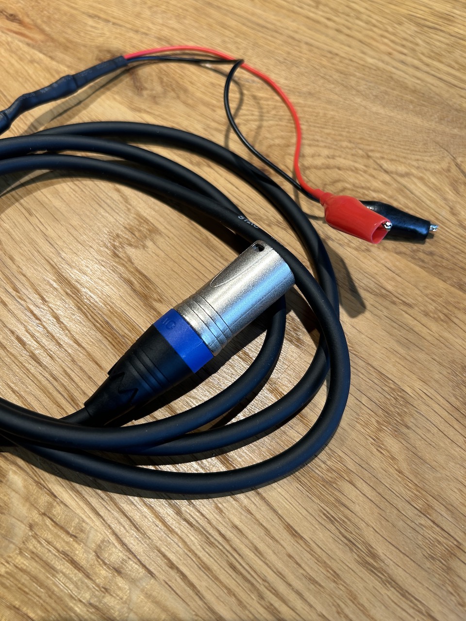

    Ich habe da "mono-verdrahtete" Stereoklinke am Kopfhörerausgang dran, und ja, ich hasse auch Kabelknäuel und neige zu dämlichem Strippen-Salat ! Daher habe ich das ganze für mich völlig idiotensicher aufgebaut:
    - Plastik-Kästchen mit zwei eingeschraubten Klinkensteckern im Rasterabstand der Soundkarte
    - Kabel mit Krokos auf der anderen Seite

    Ich habe den Monostecker gleich noch getauscht gegen die Stereoklinke mit Abgriff linker Kanal (Tip+Schaft) des Kopfhörerausgangs. Der liefert eine Ausgangsspannung bis 2,5V. Am Messobjekt (Test mit Picolino 3) kommen mit dem verbauten 100-Ohm Messwiderstand dann bis ca. 0,5V an (Impedanzspitze der TML liegt bei ca. 25 Ohm); die Messkurve entspricht 1:1 der Veröffentlichung im Heft.

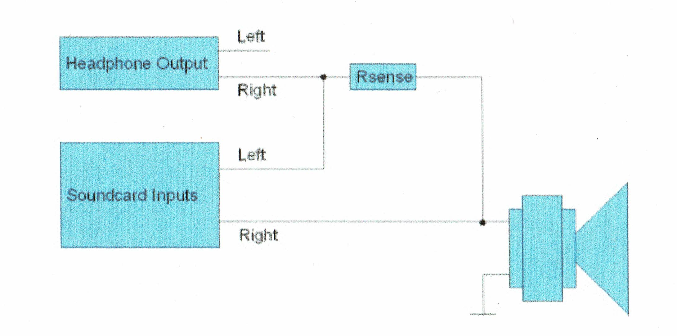

    Habe da 2 Fragen,
    ich hoffe es stört nicht wenn ich sie hier reinstelle.
    1. Muss man zum Kalibrieren den Wiederstand überbrücken?
    wenn ja habe ich das in der Anleitung irgendwie überlesen.
    2. Die Zeichnung der Box in der REW Anleitung unterscheidet sich von der Anleitung in Limp
    In REW wird der Minusanschluss der Lautsprecherklemme an dem Minuspol des Rechten Eingans Minuspol angeklemmt. Der Rechte Ausgang Minuspol wird an
    Linken Eingang Minuspol angeklemmt. In der Box haben die Minuspole der beiden Eingänge keine Verbindung.
    Bei Limp sind in der Box Alle 4 Minuspole miteinander verbunden. Oder habe ich das Falsch gesehen?
    Bzw ist es vielleicht egal, weil die Minuspole in den Eingängen der Soundkarten sowieso gekoppelt sind?
    Flo
    13.01.2019
    Karlsruhe
    108
    Das kommt auf die REW-Version an. In 5.19 wird Rsense zum Kalibrieren gebrückt. In 5.20 dagegen nicht, Rsense bleibt im Messkabel unverändert und die Kalibrierung wird einmal mit offenem und einmal mit kurzgeschlosenem Messkabel ausgeführt.
    Die Kanalwahl kannst du in REW frei festlegen, d.h, rechts und links können Messkanal oder Loopback sein, wie du magst.
    Die Massen sind über die Soundkarte verbundennund müssen daher nicht zwingend extra hergestellt werden, es schadet aber auch nicht. Minus vom Messkabel muss natürlich mind. einmal mit an eine Masse mit dran.
