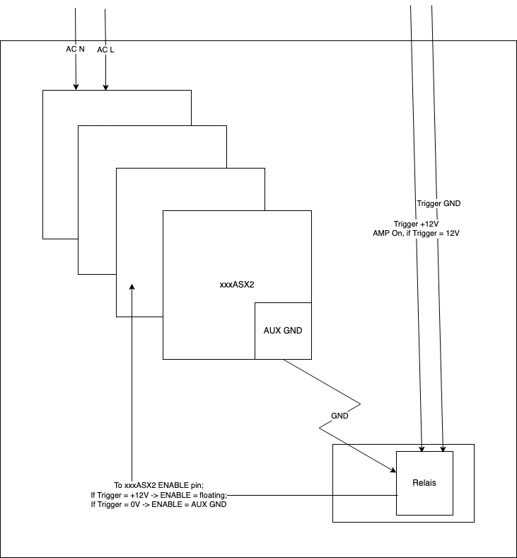

    Ich habe mal etwas gemalt. Im Prinzip sieht mein Endstufenaufbau so aus:
Hits:	63
Größe:	59,1 KB
    * ICEpower Module hängen immer an Strom über einen Netzschalter. Diesen versuche ich aber immer auf ON zu lassen (Faulheit).
    * Vom DSP kommt ein TRIGGER 12V Signal an ein Relais, welches bei 12V öffnet und die ENABLE Pins aller ICEpower Module vom AUX GND (kommend von einem ICEpower Modul) trennt. Somit sind die Module dann "ON".
    * Wenn vom DSP über TRIGGER 0V kommen, dann schließt das Relais wieder und die ENABLE Pins aller ICEpower Module liegen wieder auf dem AUX GND des einen ICEpower Moduls und die Endstufe ist "OFF".
    Evtl. hat es hier tatsächlich etwas mit dieser Masseschleife zu tun?
    Was macht denn deine Schutzschaltung genau? Also optimal wäre es wohl wirklich, wenn ich über den Trigger mit Hilfe von 4 Relais die Netzspannungen aller 4 ICEpower Module schalte anstatt die ENABLE Pins.
    Das ICExtend Modul ist leider nur schwer zu bekommen und nur für 3 ICEpower Module ausgelegt. Kennt jemand eine Lösung, die auf Basis eines Trigger Signals vier Relais mit Netzspannung schalten kann?

    Also optimal wäre es wohl wirklich, wenn ich über den Trigger mit Hilfe eines Relais die Netzspannungen aller 4 ICEpower Module schalte anstatt die ENABLE Pins.
    so ähnlich hätte ich das gemacht, aber nur so ähnlich.
    Bei den nicht zu verachtenden Strömen würde ich jeder Endstufe ein eigenes Relais mit mindestens zwei Kontaktpaaren gönnen, in der Hoffnung, dass ein Kontakt vor- bzw. nacheilt, so dass nur ein Kontaktpaar im Laufe der Zeit einbrennt. Die kannst du dann mit deiner 12V Steuerspannung einfach direkt ansteuern.

    Die bereits gezeigte Schaltung wäre ja so etwas. Anstelle Trafo würde der Trigger auf die NE555 gehen und zeitverzögert eine Endstufe nach der Anderen einschalten.Die habe ich schon öfter verbaut https://www.amazon.de/ARCELI-Einstel.../dp/B07MY2T5J5
    12Volt Trigger reicht zum ansteuern. Können aber mit dem Relais onboard nur einpolig schalten. 10 A reichen aber.
    Die nachgefragte Schutzschaltung ist keine. Die Schaltung schaltet den Minus Lautsprecher
