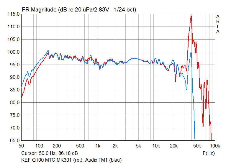

    Hallo Jörn,
    das dürfte keine Frage der Software sein, sondern eher der Hardware (Soundcard, Mikrofon, Messverstärker)
Hits:	176
Größe:	42,0 KB

    Letztlich bleibt das größte Problem wohl das Mikrofon. Selbst wenn das Mikro mehr als 20k kann, so reicht die Kalibrier-Datei in aller Regel nur bis 20kHz. Und dessen Kapsel Resonanzen liegen oft zwischen 10k und 20khz. D.h. darüber fällt es unvorhersehbar steil ab (mit starker Toleranz).
    Uli Brüggemann (Acourate) hat einmal die Behringer (u.Ä. 1/2 Zoll Kondi) Mikros bis 50kHz gemessen, und die Kurven fielen über 20kHz so steil ab (>4.Ordn) dass eine Korrektur bzgl. SNR wenig sinnvoll ist.
    Mir selbst ist nur Earthworks M50 mit Kalibrierung bis 50kHz (und das M30 bis 30k) bekannt. Diese sind aber sehr teuer.
    Interessant wären weitere Tests von kleineren Mikros, wie zB Audiomatica 8mm Kapsel, welche von Natur aus höhere Resonanzfrequenz besitzen.
    Diese ließen sich mit manueller Kalibrierung günstig weit hoch beitreiben (sehr spekulativ)

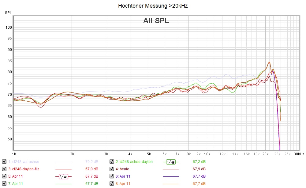

    am Wochenende hab ich es mal ausprobiert.
    Samplingrate hoch (96kHz) und bis 40kHz "eingestellt".
Hits:	133
Größe:	188,0 KB
    Da liegen jetzt Messungen des Hochtöners (Dayton NHP25Ti )
    mit verschiedenen Einstellungen (48 / 96kHz) übereinander (und verschiedene Arbeitsschritte/Exemplare).
    Was bei allen gleich ist: ab ca. 22kHz kommt da nix mehr.
    Umic-1 an HP 450G3
    Die HT-Reso "ganz oben" kann man sehen. o.k. Hat sehr viel Ähnlichkeit mit der Timmermanns-Messung - die allerdings bis 40Khz geht.
    Mehr als 22kHz ist wohl mit diesem Setup nicht drin.
    O.k. reicht - alles andere wäre für mich zu viel Aufriss.
    Danke für den Input.

    Die Samplingrate wird bei 48 kHz gelegen haben. Nach Nyquist geht die Messung dann bis maximal 24 kHz. Da endet sie ja auch in deinem Screenshot. Herr Timmermann wird wohl mit 96 kHz Samplingrate hantieren, vermute ich.
    *edit*:
    Ich habe mal im Datenblatt des UMIK-1 nachgesehen. Demnach arbeitet das darin eingebaute Audio-Interface mit 24 Bit / 48 kHz.
    Geändert von Azrael (12.04.2021 um 09:33 Uhr)
