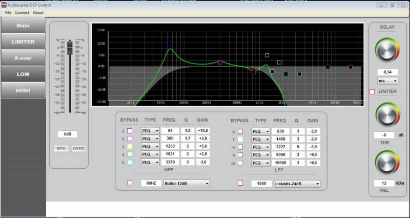

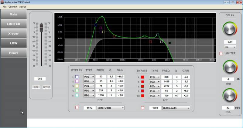

    Hier mal Presets für PA-Boxen von einem angesagten PA-Entwickler

    Das sind Presets für 12" PA Boxen gewesen. Ich habe damals gedacht das da jemand völlig durchgeknallt ist. Aber nein, das ist mittlerweile Standard bei DSP PA-Boxen und da sich das auf der Bassreflexabstimmung abspielt machen das die Chassis auch anstandslos mit. Bin AG dankbar das ich die Presets mal ansehen konnte.

    Was ist denn an elektronischer Entzerrung schlechter als als BR/TML/TQWT-"Nachhilfe"??????
    An sich gar nichts. Aber bei einem passiven Monitor, der von sich aus einen linearen Frequenzgang bis unter 40 Hz aufweisen muss, fällt das als Optiion weg. Da bleuben eben dann nur die mehr oder weniger exotischen Woofer, die sowohl tief wie "hoch" mit minimalen Fehlern können.
    Wie schon gesagt, es geht um grosse, passive Studiomonitore und nicht um kleinwüchsige aktive PA Speaker.
