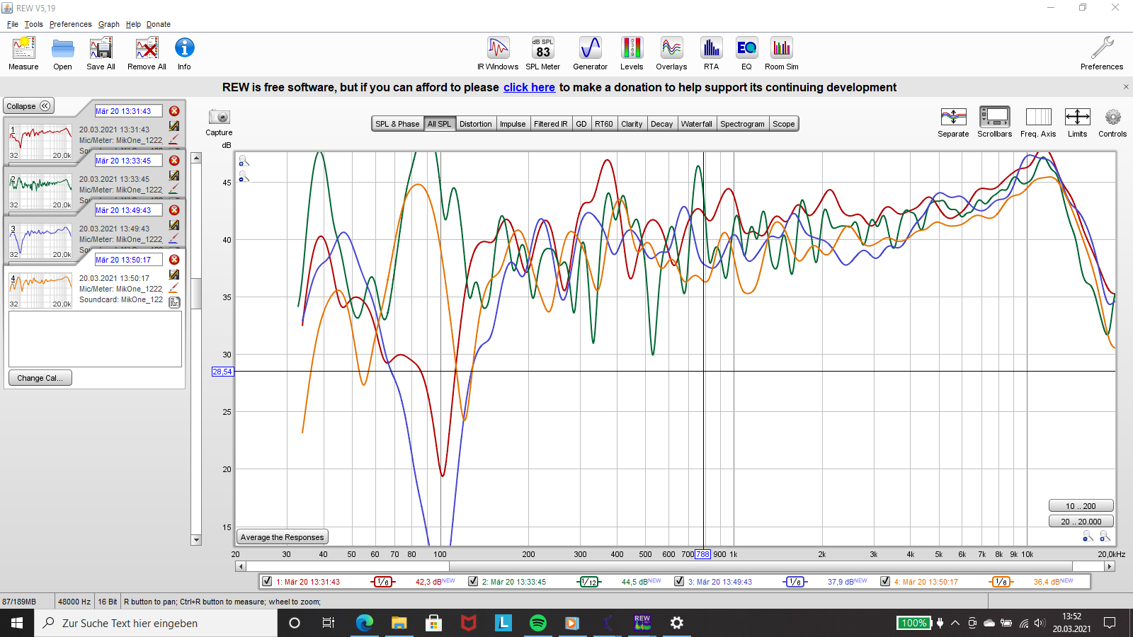

    Hier mal ein Beispiel: Die beiden Kurven zeigen einmal n Paar Mivoc JM25TL und einmal mein Eigenkonstrukt. Die beiden unteren Kurven zeigen das Bild wenn ich das Mikro an der Hörposition halte, die oberen wenn das Mikrofon ca 1m nach links wandert. Zur "langen Seite".
    Guckt ihr:
Hits:	164
Größe:	280,0 KB
    Was da knapp unter 100Hz abgeht ist schon bezeichnend.
Hits:	98
Größe:	213,3 KB

    REW hat einen eigenen Capture-Knopf (links im Eck, Fotoapparat).
    Im Bereich der Raummoden gehts natülich ab, da kann der beste Lautsprecher (ohne "Tricks") nicht dagegen tun
    3.154
    Es macht vielleicht Sinn, wenn du mal erzählst, was du warum überhaupt messen willst. Das Mess-Prozedere unterscheidet sich je nachdem nämlich deutlich.
    Hi Krid,
    ich kann dazu nur sagen:
    Willkommen in der wunderbaren Welt der Raumakustik!
    Was du da unterhalb von 100 Hz misst, ist VÖLLIG NORMAL!
    Hier macht dein Raum ~95% deines Messergebnisses aus.
    Don't worry, be happy!
    Bernhard
Hits:	149
Größe:	66,5 KB
ID:	59912 So. Hier mal ein Beispiel. Wie ihr seht folgen die Messungen unmittelbar hintereinander. Bei vermeintlich absolut gleichen Bedingungen.? Oh ja, willkommen in der Welt der längeren Wellen. Vielleicht habe ich mich um 2-3 cm bewegt. Doch sonst? Es war aber wohl auch zu vermessen Graphen auf gleichem Niveau wie in bestimmten Gazetten im schalltoten Raum zu erwarten. Wenn ich diese Unterschiede sehe ist die Frage ob und warum sich welche Box wie anhört recht obsolet. Mit nem Schmunzelgruß an die Leute welche 5-stellige Summen in "besseren sound" investieren.
    Wobei: Alles so ab 700Hz benimmt sich ja recht sittenhaft.
    Bevor ich die Tage weiter mache, noch `n paar Fragen. Nach dem Motto: Die dümmste Frage ist die welche man nicht stellt.
    -Wie viele sweeps sollte ich überhaupt machen? 2-8? Und mit welcher Auflösung?
    - Das Ganze möglichst laut, oder?
    - Sollte ich rechts und links solo messen und mitteln?
    - Sollte ich mich mal jeweils auf den Bereich über 200Hz widmen, oder macht es überhaupt Sinn bei solchen Schwankungen im Bassbereich herum zu filtern?
    - Wo sind die Schmiernippel an der REW-Maschine?
    Gebt mir mal so `nen lütten Laufzttel.
