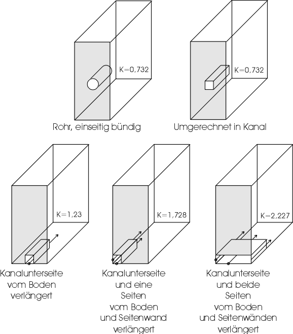

    Im Workshop hatten wir ja schon das Thema mit der End Correction die man als harten Zahlenwert eingeben muss ohne jede Erklärung.
    Nun habe ich eine Erläuterung gefunden welche solche Korrekturfaktoren nennt, ich bin mir jetzt aber nicht 100% sicher ob das wirklich die sind, die Vituix haben will, da in einer Hilfedatei steht der Wert geht nur bis 1.0 und in einer anderen er geht bis 2,4.
    Nun habe ich aus meinem Setup und einer im Netz gefundenen Beschreibung gefunden: Kanalunterseite und beide Seiten vom Boden und Seitenwänden verlängert und dort steht 2,227 als Korrekturwert. Dann trage ich diesen Wert bei End Corr ein, richtig?

    Gutes Thema.
    Der Korrekturfaktor steht in der Formel zur Berechnung von Bassreflexrohren an einer defininierten Stelle.
    Es sollte sich also 'Systemübergreifend' um den selben Faktor zu handeln.
    0,8 ist in diesem Beispiel (gleich die erste Forme) der Korrekturfaktor:
    https://de.wikipedia.org/wiki/Bassreflex-Geh%C3%A4use
    Zu Ermittlung des Faktors gibt es einige Quellen, die sich aber relativ gut decken.
    Das Bild hier finde ich ganz gut (evt hast du sogar das selbe gefunden, da du den selben Wert hast):

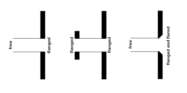

    Neben der Einbauposition beeinflusst auch die Endabrundung zusätzlich den Faktor.
    Hier noch eine andere Darstellung:

    Eben genau aus diesem Bild bin ich auf 2,27 gekommen, da es ein Bodenkanal ist der auf beiden Seiten an die Wand anstößt. In meinem Fall alles um 90° gedreht aber egal.
    Also tippe ich 2,227 ein?

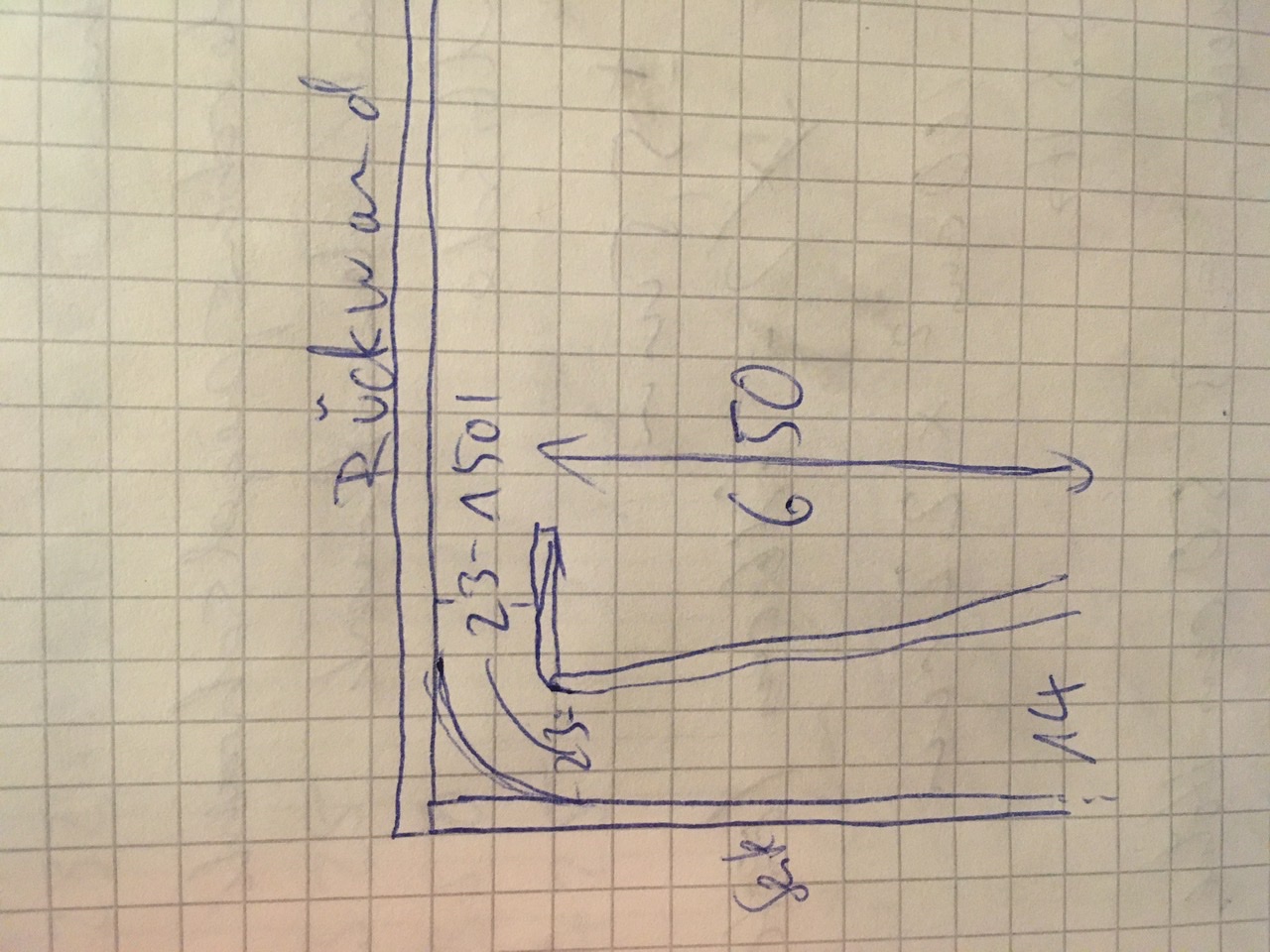

    Jup, mit einem gesteckten Plastikrohr kann ich natürlich ganz easy in wenigen Sekunden die Länge reduzieren - mit einem Holzbrett das in der Box eingebaut ist, ist das schon schwieriger. Meine Überlegung ist daher, den Hals so zu gestalten, dass ich mit relativ wenig Aufwand eine Verlängerung einbringen kann - auch und gerade für den Fall, dass es zu lang (!) ist: Dann würde ich verlängern und auf die neue Länge angepasst in die Mitte Löcher bohren. In der aktuellen Kalkulation mittig Löcher bohren würde das Tuning zu weit hochschieben.

    Vielen Dank - dann gehe ich mal vom absoluten Minimum aus und mache wirklich nur eine Minimal-Umlenkung an die Ecke um ggf. anstückeln zu können. Das „Anstückeln“ wäre bei mir dann mit dem Minimaldurchmesser am Port-Hals, d. h. mit jedem cm Verlängerung wird das Rohr nicht nur länger sondern rechnerisch auch kleiner im Durchmesser.
