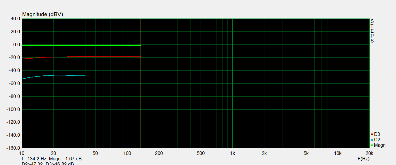

    Und was ist das kleine Kästchen unten im Foto der Platine? Ein DC-DC-Wandler, wie von mir vermutet.

    Die ältere Ausgabe mit beigem Plastikgehäuse und dem verlinkten, mittlerweile kostenlosen Artikel hat ein eingebautes lineares Netzteil. Die neuere Ausgabe und das Foto zum 99c-Artikel ist gerade die mit schwarzem Metallgehäuse und Steckernetzteil. Der DC/DC-Wandler wird benötigt, weil auf beiden Seiten des Optokopplers aktive Elektronik sitzt, die versorgt werden will. Das dürfte auch die Gleichtaktunterdrückung begrenzen und nicht der Optokoppler.
    Aber die Gleichtaktunterdrückung ist mehr als ausreichend für Netzbrumm. Das Thema sind die Verzerrungen. Die Servodiode wird über eine virtuelle Masse im Photomodus betrieben (d.h. als Stromgenerator). Ein Vorwiderstand prägt einen Ruhestrom von 100 µA ein, die Spannung ist 0, da die Diode zwischen Masse und einer virtuellen Masse hängt. Wie linear das ganze ist, hängt davon ab, wie gleich die Nichtlinearität der beiden Photodioden ist. Das erklärt, warum der Poster im ELV-Forum eine Reihe von Kopplern durchprobieren musste, bis er akzeptable Verzerrungen erreicht hat.

    Das Brummen ist zwar weg, aber so schön wie Michaels Messungen sehen meine nicht aus.
    1) Der FG ist nicht linealglatt (keine FG Korrektur) Bild 1
    2) mehr Verzerrungen (zumindest bei tiefen Frequenzen) Bild 1
    3) Wenn ich den Pegel über -3 dB stelle, gehen die Verzerrungen massiv nach oben Bild 2
    Tom
