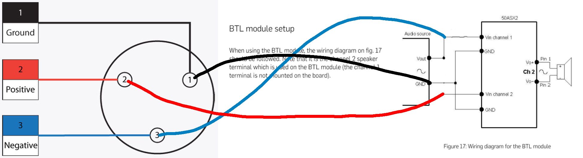

    nun ich muss gestehen ich bin zu doof, um die zwei Ghent Module in BTL Modus mit den 50asx2 zu verbinden bitte nicht hauen für meine Unwissenheit.
    In der BA im Diagram für BTL ist Vin Channel1 mit Vin Channel2 miteiander verbunden genau wie die zwei GND Anschlüsse, sowei verstanden. Von der Audio Quele kommen zwei Verbindungen Vout und GND, die jeweils an Vin und GND dran gehen, Vom dem Ghent Modul gehen aber drei Kabel ab +Hot, -Cold und GND.
    Ich Internet habe ich ein Verbindungskizze gefunden, die eine Verkabelung für ein XLR zeigt. Entspricht das der Verkabelung für Ghent Module? Irgendwie habe ich das Gefühl,dass die Skizze passt, zumal Ghent hier auch "balanced signal output" schreibt was eine XLR Verbindung entspricht.
    Ich hoffe ihr könnt mich von der Ahnungslosigkeit befreien und mir einen kleinen Schubser in die richtige Richtung geben bzw. mir verraten wie es richtig Angeschlossen wird.
    Vielen vielen Dank

    Hier zum Vergleich..Klicke auf die Grafik für eine größere Ansicht
Hits:	117
Größe:	57,6 KB
    Ist korrekt Deine Zeichnung, S beduetet Shield in der Zeichnung, also Ground

    Vielen Dank Pedda für den Hinweis , soweit alles gut geklappt. Wenn man es richtig macht, spiel auch die Musik
