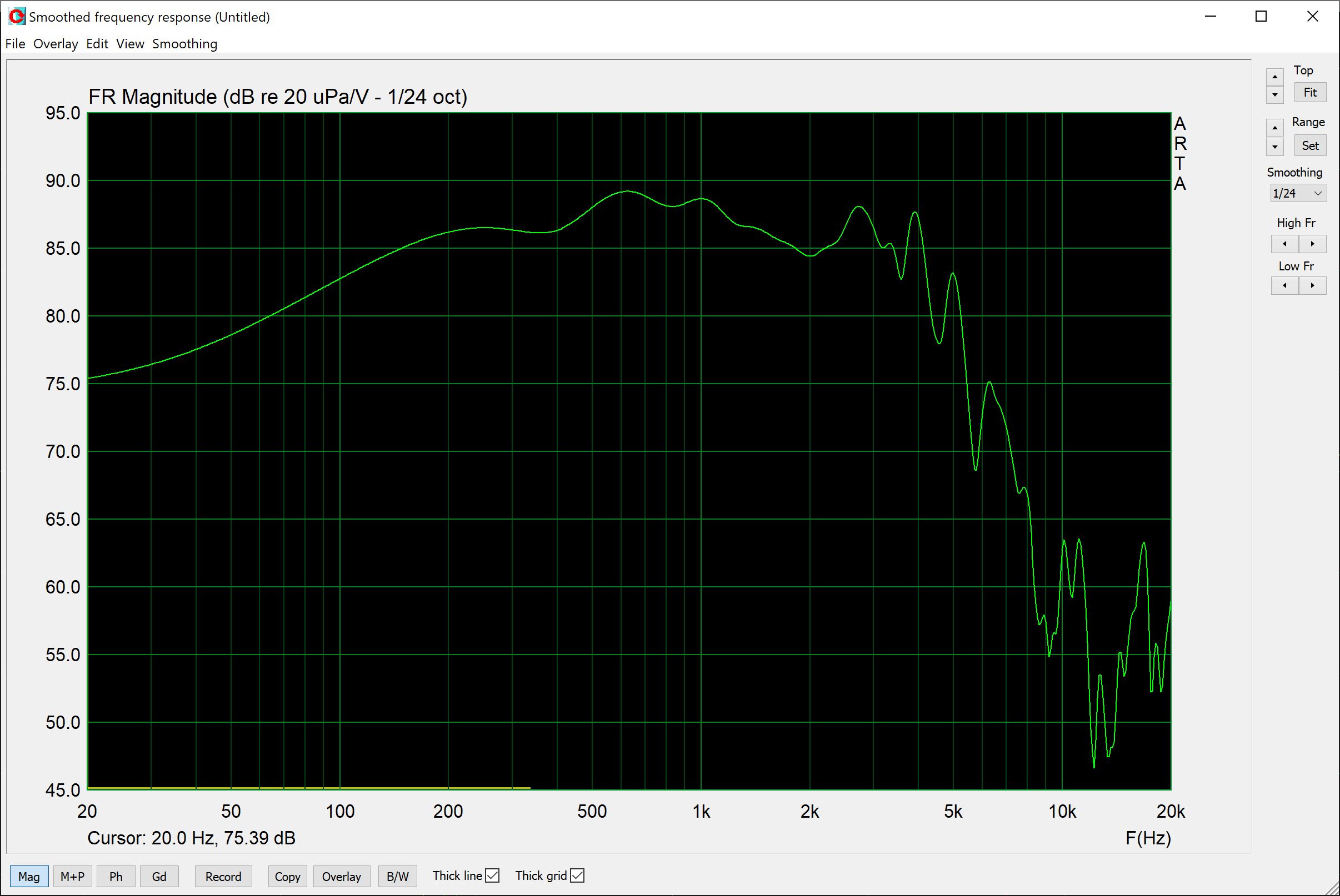

bei 1mtr. Messabstand und Mikro in Hornmitte, also schon erheblich über der Mitte der beiden TMTs, bekommst Du halt genau die Auslöschungen, wie in #58 beschrieben.

Das hatte ich mir so krass nicht vorgestellt. Hat es denn dann überhaupt Sinn, darüber nachzudenken?
Ich kann ja problemlos auch 2.5 bauen. Bei aktiv ist es dann halt ein Verstärkerkanal mehr. Ist es sinnvoll, die Volumen komplett zu trennen? Zwischen den beide SP-8 ist eine Trennwand mit Löchern, die kann ich auch verschließen, dann habe ich ein größeres mit BR-Rohr und ein kleineres geschlossenes Volumen. Wäre ja auch eine Lösung.

Auslöschungen zwischen beiden Treibern aufgrund der Laufzeitunterschiede? Stell das Mikro mal genau zwischen die beiden Bässe und miss erneut.
Kommt auch auf den Hörabstand an. Umso weiter weg du misst/hörst, desto höher rutscht der Einbruch.
Theoretisch macht es nicht sooo viel Sinn, aber ohne es mal angehört zu haben, würde ich es nicht komplett ausschließen.

Wie geht man denn richtig an die Sache ran? Ich kann das Mikro ja auch an die ungefähre Hörposition stellen und mit EqApo so lange alles hintrimmen, bis es sich schön mißt. Frage ist, ob es dann auch gut klingt... Die normale Hörposition liegt so ca. 4 bis 5 m von den Lautsprechern entfernt.

Das musst Du selber wissen (messen / hören). Bei 4-5 Mtr. Hörabstand hast Du vertikal nur eine recht kleine Winkeländerung vom Stehen zum Sitzen. Ich mutmaße 'mal, dass Du da noch keine (kaum) Probleme im Ü-Bereich der TMTs haben wirst.
Bewegst Du Dich jedoch im Raum in Richtg. der Boxen, wird die vert. Winkeländerung größer und Du bekommst besagten Auslöscheffekt bei immer tiefer rutschender Frequenz, je dichter Du den Boxen kommst. Probier's doch einfach 'mal in Ruhe aus, lass Dich aber von Messumgen nicht verrückt machen.
Man hört schlußendlich mit den Ohren, nicht mit Mikros.
Du solltest testen, ab welchem verikalen Winkel die Auslöschung in den Übertragungsbereich der TMTs rutscht.
Dann weißt Du, ab welchem Hörabstand zu den Boxen der Unterschied zw. stehen und sitzen interessant wird.

Das mache ich so. Das gleiche Problem bekomme ich aber vermutlich auch bei der Ankopplung des Horns. Da bin ich ja mal gespannt.
Musik an - Welt aus

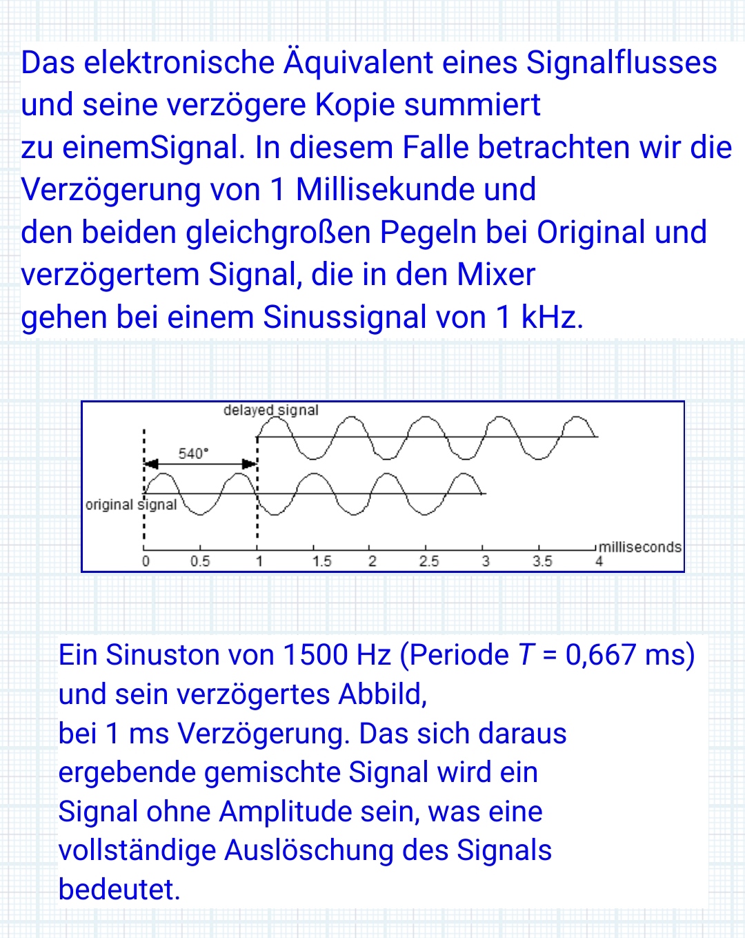

Nein, beim Horn kriegstes deshalb nicht, weil durch die Weiche (egal ob passiv oder aktiv) gewährleistet ist, das TMT und Horn eben NICHT die gleichen Frequenzen abstrahlen, die übergeben sich ja quasi die Frequenzen.
Deshalb ja u.U. 2,5 Wege, damit der eine TMT schon so früh aus dem Rennen genommen wird, bevor (frequenzmäßig) es zu diesen Auslöschungen ob gleicher Schallabstrahlung der beiden TMTs kommt, die eben daraus resultieren, dass mom. beide TMTs das gleiche Signal abgeben, welches jedoch durch ihre unterschiedl. Entfernungen (vert. Versatz) zeitl. versetzt Dein Mikro (Ohr) erreicht.

Deshalb ja u.U. 2,5 Wege, damit der eine TMT schon so früh aus dem Rennen genommen wird, bevor (frequenzmäßig) es zu diesen Auslöschungen kommt, die eben daraus resultieren, dass mom. beide TMTs das gleiche Signal abgeben, welches jedoch zeitl. versetzt Dein Mikro (Ohr) erreicht.
Wobei das Ohr ja weiter weg ist als das Messmikrophon und sich die Unterschiede daher eher angleichen und nicht mehr wahrnehmbar sind ( im idealfall)
