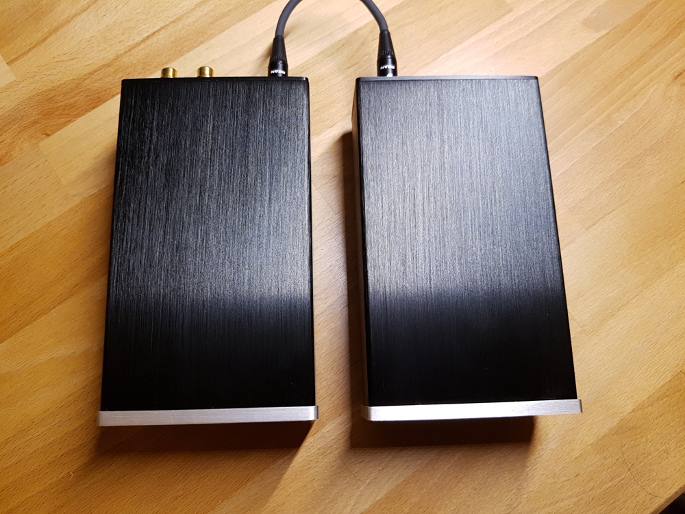

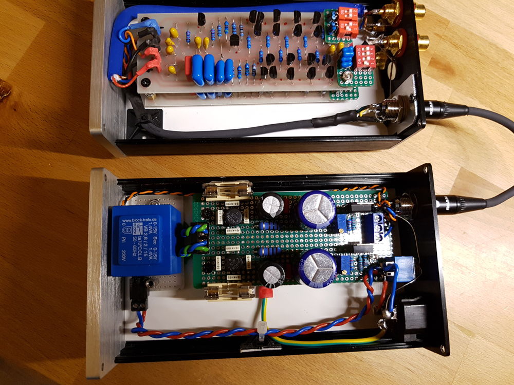

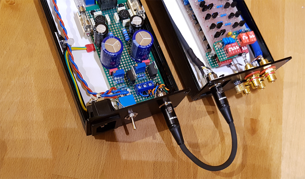

    Hi...
    Nach einigem Gebastel, teilweise Milimeterarbeit, habe ich einen einstellbaren Supra fertig. Einstellbar über Widerstand (47k, 68 k, 100k, 150K ) entwerder einzeln oder parallel geschaltet um auf einen bestimmten Wert zu kommen. Gleiches gilt für die Eingangskondensatoren (22, 68,100,220pf) damit auch hier angepasst werden kann. Ich habe das Ganze in 2 Gehäusen untergebracht. Die Verbindung von Netzteilgehäuse zu Pre-Gehäuse erfolt über Mini-XLR. Ground ist gleich PE im Netzteilgehäuse. Das wird dann ber die Schirmung Mini-XLR durchverbunden. Die Eingangsbuchsen liegen auch auf Ground/PE, genauso wie die Rändelmutter. Die Ausgangsbuchsen aber nicht.
    Würde man die auch einbeziehen, dürfen die nicht an Ground der Platine...
    Klanglich bin ich erstaunt, was mit "alter" Technik möglich ist. Rundrum super und ich bin zufrieden. Hat sich gelohnt...sicherlich gibt es bessere VV's, kosten aber auch mehr. Ich war jetzt mit 130 Euro dabei.
    Wenn man sich mal ein bisschen ärgern will, empfehle ich das Löten von Mini-XLR..

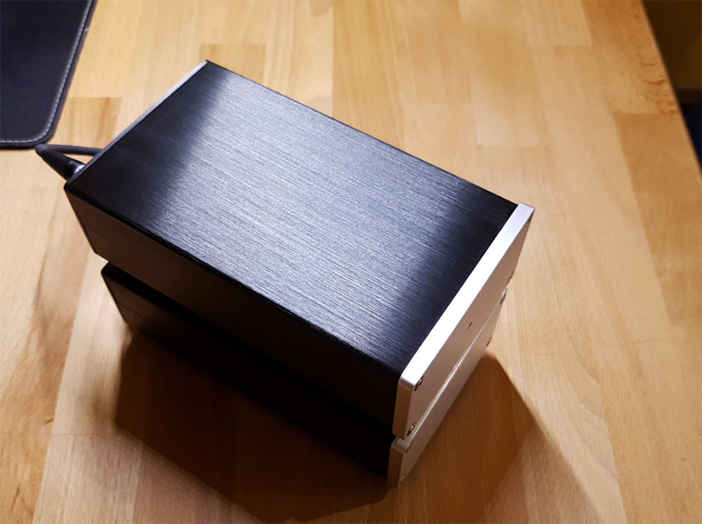

    Die Gehäuse können auch übereinander....je nach Platz...

    Hallo Pedda!
    Super geworden. Echter Neid
    Ja, eine Platine liegt hier rum müsste ich noch eine ätzen.
    Woher sind die Gehäuse? Das angebaute Mäuseklavier hasst Du gut hinbekommen.

    Hi...
    https://www.ebay.de/itm/Mini-Verst%C...53.m2749.l2649
    Ich finds auch recht schick...
